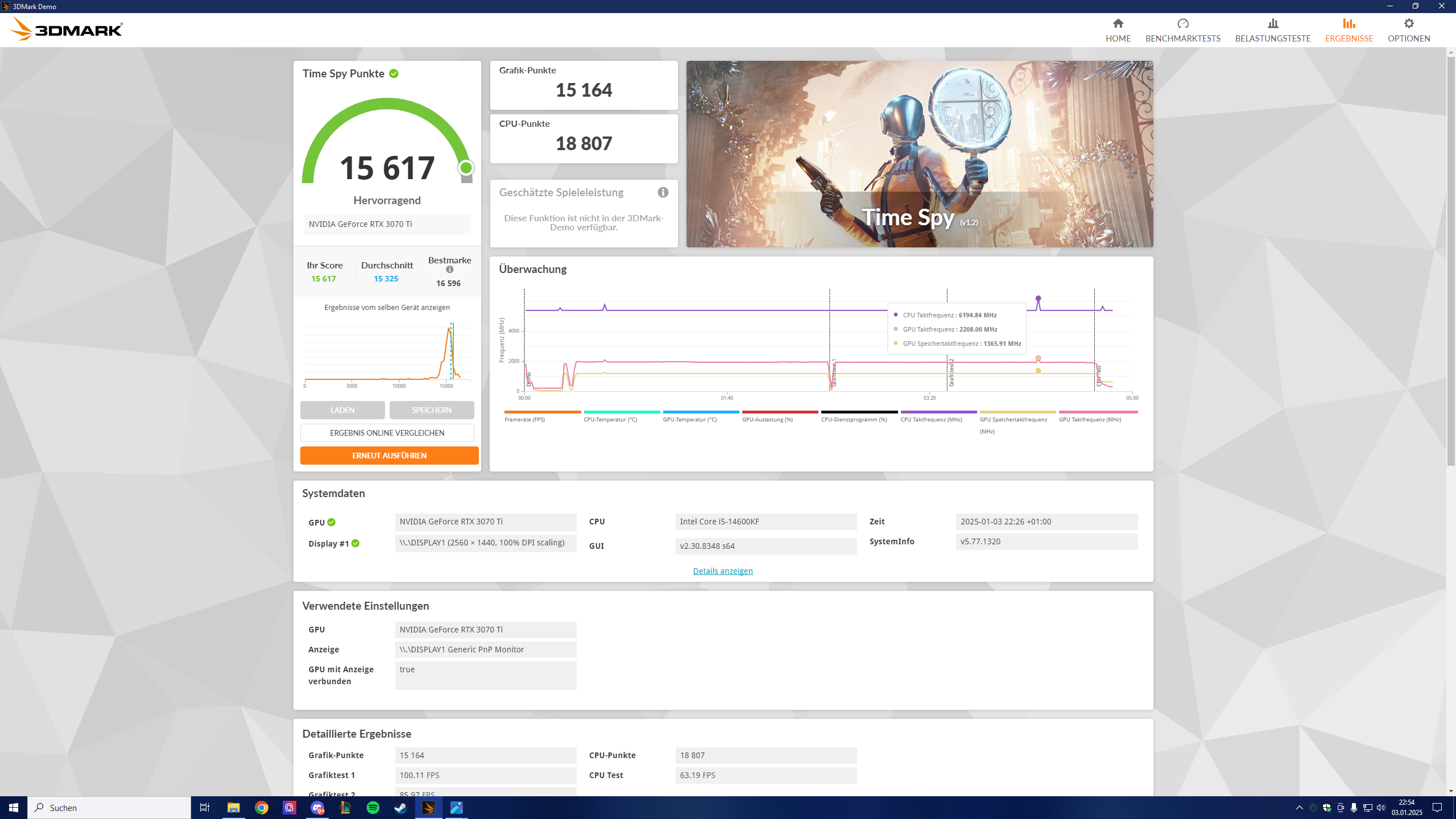

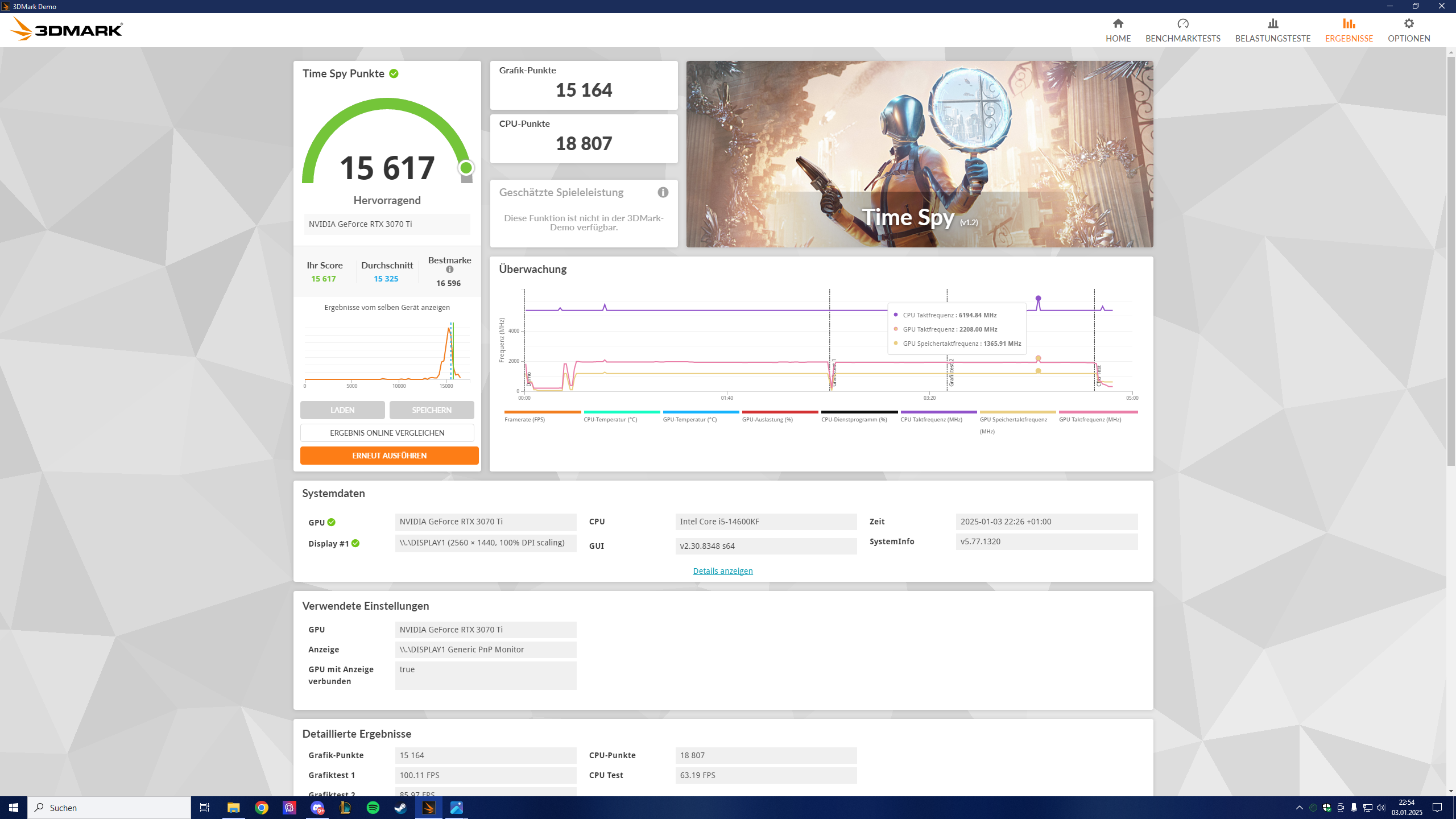

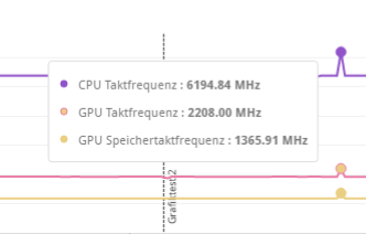

...Moin, hatte eben meinen PC im 3d mark time spy getestet und gesehen, dass die CPU bis auf ca 6200Mhz getaktet hat. Ist das normal?? Da sie ja eigentlich nur bis 5300Mhz Turbotakt geht.

Kannst Du die Taktraten noch zusätzlich mit dem Programm HWInfo64 verifizieren?
Ich traue da eher 3dmark nicht...
Reaktionen: LiniXXus und Conqi
Irgendwelche tollen Tools im aktiv, die vielleicht OC reingeknallt haben? 3DMark ist eigentlich schon meist korrekt.
kann während 3d mark läuft nicht raus tabben, ist jedes mal dabei dann
abgebrochen.
Welche BIOS-Version?
abgebrochen.
Das brauchst Du nicht: Geöffnet mit der Ansicht der Sensoren wird der max Takt der einzelnen Cores angezeigt.
Dies kannst Du Nacht dem Durchlauf wieder in den Vordergrund bringen und davon einen Screenshot posten.
Reaktionen: Conqi
abgebrochen.
Muss ja nicht währenddessen sein. HWiNFO zeigt ja auch den maximal erreichten Takt an. Einfach vorher starten und hinterher analysieren.
Ist CPU Ratio bei dir zufällig auf Turbo eingestellt? Könnte ja schon davor aktiviert sein.
CHAVOMANE schrieb:
Da geht sicherlich weniger als 12 🤔 (Ist natürlich kein richtiges undervolting, aber es funktioniert recht einfach)
XMP mit 6400 aktiv? Da der Prozessor im Grundsatz nur bis 5600 MT/s unterstützt, könnte das die Ursache sein.
ja, wo kann man denn sehen wie viel die cpu unterstützt?
Da geht sicherlich weniger als 12 🤔 (Ist natürlich kein richtiges undervolting, aber es funktioniert recht einfach)bei weniger
Maxysch schrieb:
Bei dem Hersteller(Intel, AMD), aber das hat was mit Garantie zutun.
oh man sollte ich den dann umtauschen gegen 5600Mhz ram? kann die noch zuück schicken
Nein:
Zur Not manuell auf 5600MT/s setzen und gut is es.
