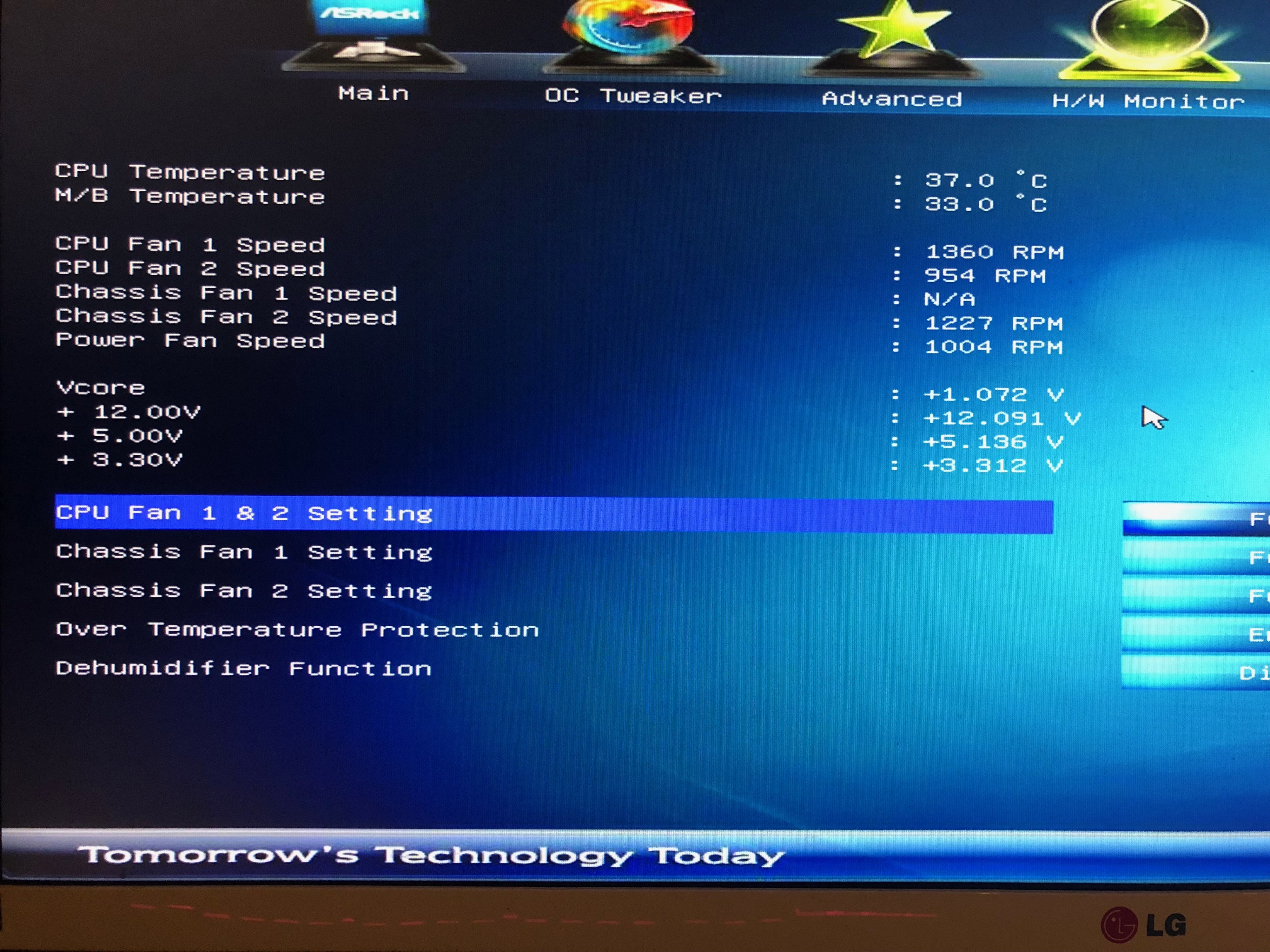

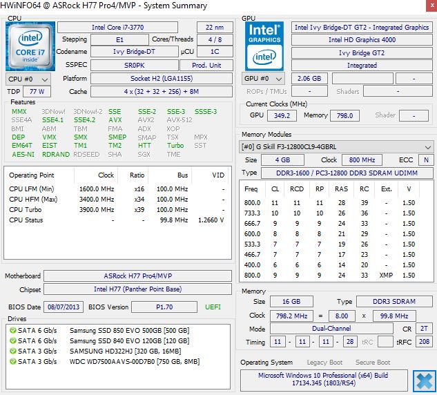

Lade dir doch mal Hwinfo herunter und schau mal nach den Mainboard Spannungen. Speziell 3,3V und Vcore.
Im Bios könntest du zur Stabilisierung noch den LLC auf Lvl 3 setzen ( mittlere Einstellung.)

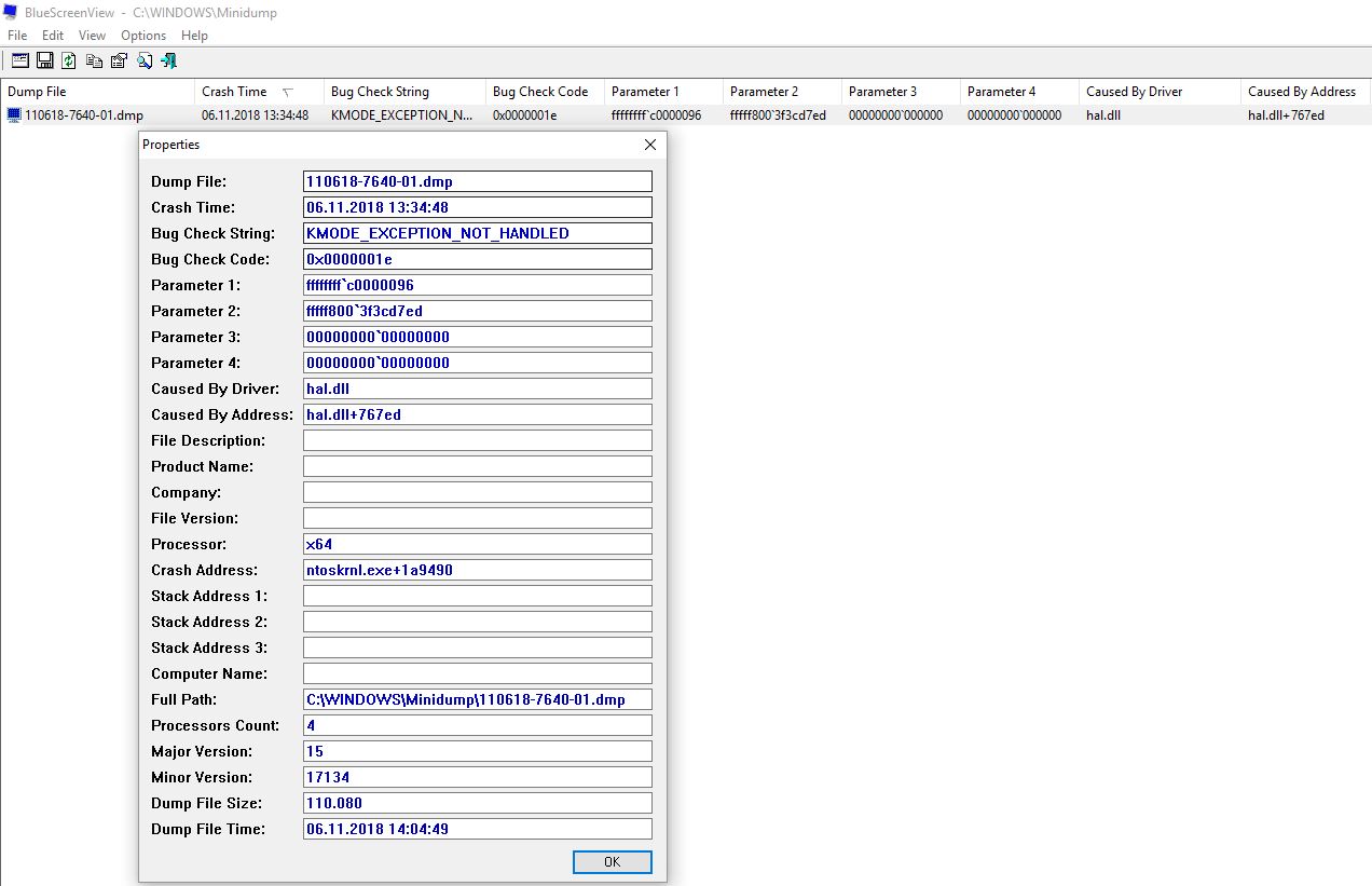

Bluescreenviewer sagt: Bug Check Code: 0x0000001e
Check String: KMODE_EXCEPTION_NOT_HANDLED
HWINFO Screen
Und Mainboard Bios Spannung

Gibt der BSOD dir noch einen Treiberfehler aus?
z.B. nvlddmkm.sys
Ne irgendwie ist das der einzige Fehler
Ich merke auch, sobald ich Twitch starte die Videos nach kurze Zeit hin und wieder einen Hänger haben und dann kommt es zum freeze mit Neustart.
Mit 1 4GB Ram habe ich es auch schon probiert, Problem besteht weiterhin.
da stehts doch :)
hal.dll (aka. Hardware abstraction Layer)
So, zum weniger tollen: das kann wieder viele Ursachen haben.
Mit dem einfachsten beginnen:
Starte den PC mal mit dem Multiplikator um 2x gesenkt und den BCLK um 5mhz (das sollte auch bei einer nicht-k CPU gehen. damit wollen wir einfach mal die CPU unter gesenkten Vorraussetzungen starten.
Danach wäre Fehlersuche softwareseitig bzw Dateisystem angesagt.
(wirklich erstmal das obere versuchen. Am Ende ist es einfach eine Alterserscheinung der CPU und/oder Mainboard.)

Beim nächsten Absturz bitte nochmal die DLL auslesen so wie du es oben gemacht hast, denn informativ ist auch ob diesmal eine andere DLL während des Absturzes lief.
btw, ich hatte mich oben vertippt, mit HWmonitor (nicht Hwinfo) kann man diese und weitere Spannungen unter Windows auslesen und das komfortabler :)
Die Spannungen sind nämlich unter Last (z.B: Prime 95 -> small FTT-Test) am interessantesten und HWmonitor merkt sich auch min- und max- Werte.
Spannungen sollten laut ATX norm nicht um 5% abweichen. das ist aber schon oft zuviel und zählt eher nur für 3,3V. 5V und 12V
Die Vcore, wenn z.B. 1.26v auf default wie oben angegeben, sollte unter Last möglichst nicht dauerhaft unter 1.190 fallen (grob geschätzt, kein Richtwert). Die LLC Funktion (lvl 3) sollte das nämlich auffangen.
zum Vergleich: mein jetziger 3570k liegt unter Teillast und Vollast auf 1.216 (4,2ghz +0,05v) und die VID ohne Stromsparfunktionen bei 1.2V (@ default clock)
