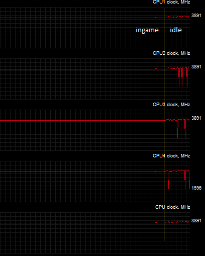

Bitte mal schildern wie du gemessen hast
Reaktionen: proud2b
Ich messe mit Afterburner. Hier mal ein Bild von einer Runde BF1:
795112
Habe einen Enermax ETS T40 als Kühler.

Wie hast du übertaktet? Wirklich auf All Core 3,9Ghz?
Nicht das du nur 3,7 AllCore hast und die 3,9Ghz Single Core. Werden dann schnell die Lasten auf verschiedene Kerne verteilt erweckt es den Anschein, du hättest 3,9 AllCore. Sofern du ein Programm zum Auslesen nutzt was den max. erreichten Takt pro Kern anzeigt. Hatten wir hier schon oft, dass es dadurch zu Missverständnissen in der Auslegung des Turbos kam.

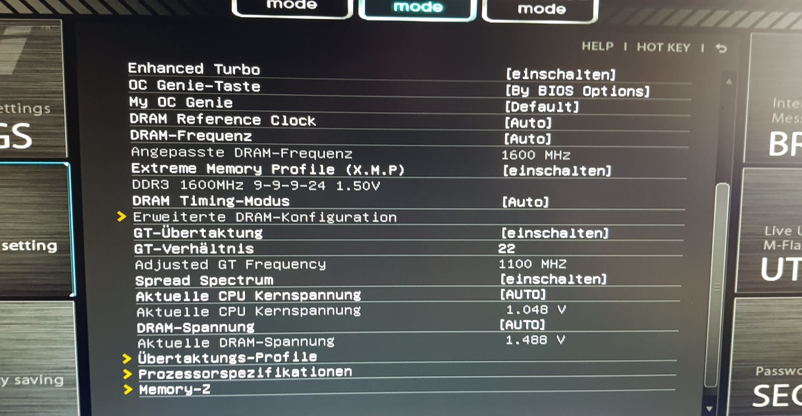

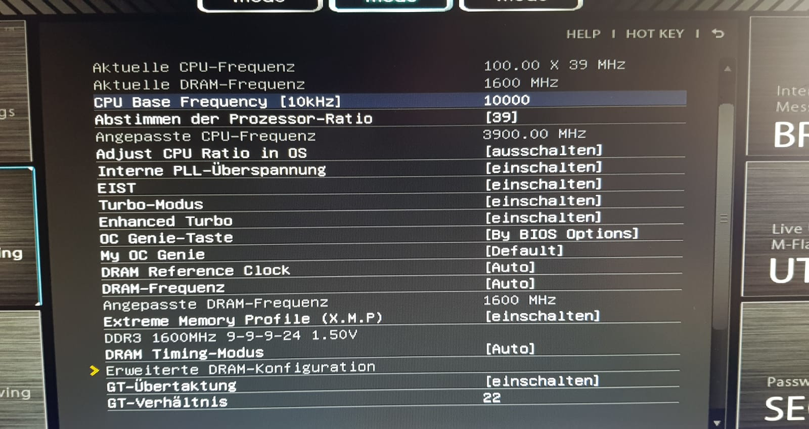

Hier mal 2 Bilder vom BIOS:
Hat denn jemand einen Tipp was ich mal versuchen könnte um doch auf die 3,9 GHz zu kommen? Ich habe nämlich keine Ahnung von OC.
Hab auch den 3450 auf nem Asrock Z77 Extreme 4 im Zweitrechner, da geht auch mehr als der 37er Multi. Allcore allerdings tatsächlich nur 3,7 Ghz, mehr geht nur per BCLK-OC. Aber das rettet den auch nicht, in BF1 ist der einfach am Limit und ständig bei 100%. Was bei mir hilft: BF1 auf DirectX 12 umstellen, das nimmt Last weg, damit schafft er dann in Full HD auch flüssige 60FPS (mehr kann der Monitor nicht).
