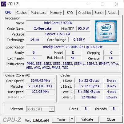

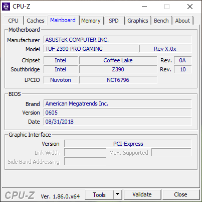

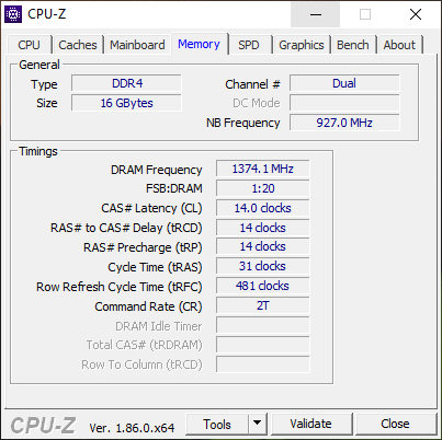

Nun, was soll man dazu sagen? Du hast den i7-9700K von 3,60GHz auf 5,20GHz übertaktet.
Das ist wohl einfach zu viel für die CPU...

Nun, was soll man dazu sagen? Du hast den i7-9700K von 3,60GHz auf 5,20GHz übertaktet..
von 4,6-4,9GHz. der basistakt interessiert nicht.

also die VRMs bzw MOSFETs? da hat ASUS bei dem brett auch echte "qualität" verbaut.

bin ins Bios und habe meinen Fehler gefunden, da gibt es ein Menü mit auto-oc, hab das nicht richtig gelesen und dachte auto-setup, bin nun auf standard gegangen und konnte danach 3 Stunden durchzocken ohne irgend ein Problemchen, ja ok war nur Minecraft, aber zum probieren ...

was ist das problem an den 4,4-4,6GHz? letzteres ist der maximale allcoreturbo, ersteres sogar noch darunter. bei last auf einem kern taktet der 9700K ab werk auf bis zu 4,9GHz.
