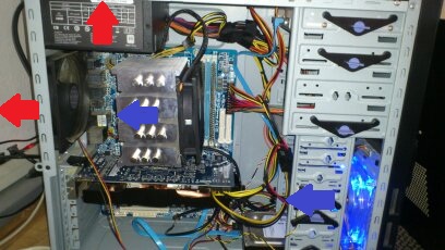

Wie oben zu entnehmen ist, steigt die Cpu Temperatur viel zu Schnell.
Undzwar habe ich Prime für 3 Minuten laufen lassen, der Cpu ist von 32grad Hoch auf 48.
Dann habe ich abgebrochen, weil eine solch Extreme Steigung eigentlich nicht normal ist (?)
Jetzt Frage ich mich, woran es Liegt.
Die Kühlung möchte ich nicht beschuldigen, evlt die WLP (Wärmeleitpaste)
Die bestimmt 1 1/2 Jahre auf den Buckel hat. Kann wlp schlecht werden?
Ach übrigens, drauf ist die Wlp 4-6Monaten. Die tube ist nur Ziemlich alt.
Prozessor: Amd Phenom ii x4 955 (C3 Stepping,BE) -OC (3.2 - 3.4Ghz)
Cpu Kühler : Scythe Mugen 3
Gehäuse: Elite 335, 1x 120mm Front, 1x 120mm Hinten.
Wo liegt der Übeltäter? :D
natürlich ist das normal, da deine Auslastung von 0 auf 100% geht.
Das ist immer so bei Prime
das sit normal der phenom 955 meiner freundin hat mit nem alpenföhn brocken nach 1 min schon 60°.
Ist normal da ist ein Belastungs test mit Vollauslastung . Und die Temps sind noch in Ordnung :D
Gut zu wissen, dass alles im Grünen bereich ist :D
Das die Temp. (Normal) so schnell Hoch ballert, hätte ich nicht Gedacht :p
Da der Temp-Sensor nunmal quasi direkt an der Hitzequelle sitzt und nicht am oberen Ende des Kühlers, ist es eigentlich klar, dass die Temperatur fast genauso schnell steigt, wie die Belastung... :)
mein q6600 läuft bei 3,6 ghz mit prime bei über 70°
allerdings kratzt Prime auch wirklich das letzte aus dem Ding raus
keine normale Anwendung kriegt ihn auf solche Temperaturen
und alles unter 50° ist sowieso langweilig... so warm wird mein thinkpad, wenns mal inner prallen Sonne liegt (:
