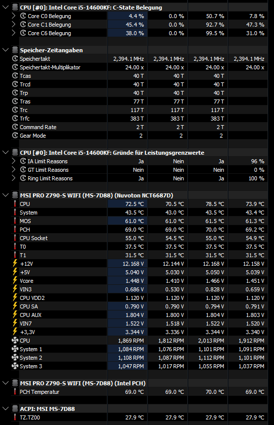

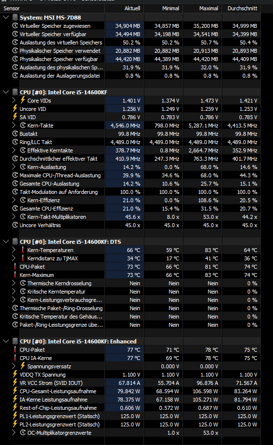

Und Intels Powerlimits eingestellt oder übertrieben..
Hwinfo64 und die Sensorwerte Posten .

Schau mal mit HWinfo nach wieviel Strom die CPU zieht, wenn die Kerne bei 98°C sind. Vielleicht sind die Limits offen, dann wird es eh immer warm. Ansonsten den Lüfter vom Kühler halt schneller laufen lassen, wenn das alles nichts bewirkt, die Wärmeleitpaste nochmal kontrollieren. Die Schutzfolie vom Kühlerboden wurde ja entferrnt, oder? :D

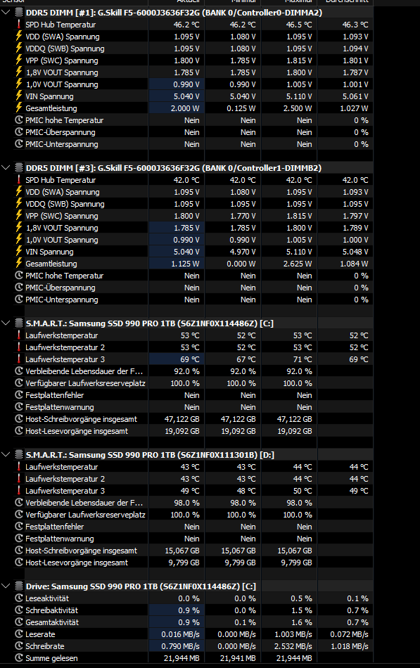

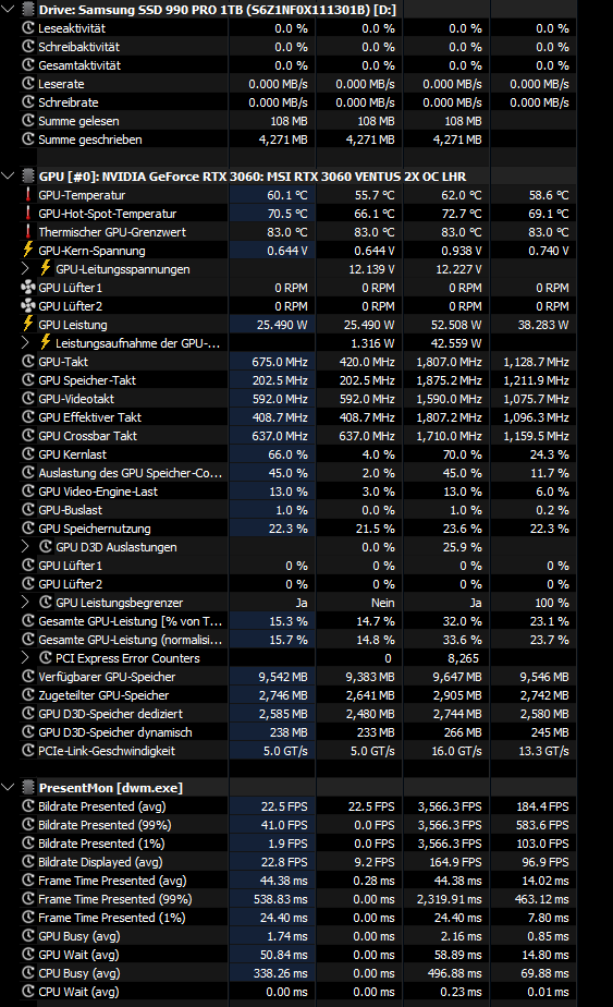

Aktuell am desktop also keine spiele offen. wusste nicht was genau gebraucht wird hab also mal alles hier gepostet

Irgendwas läuft im Hintergrund wenn das nur Desktop ist, die CPU frisst ja dort schon 70-100W, aber selbst dafür ist die schon zu warm. Was hast du eigentlich für ein Gehäuse, wie sieht dort die Belüftung aus?

hab halt aktuell nur discord, msi center, word und snipping tool offen, bei discord bin ich im anruf mit einem kollegen sonst aktuell nichts weiteres. hab aber gesehen was die 70 watt gebraucht hat alles gut. war ein fehler meinerseits

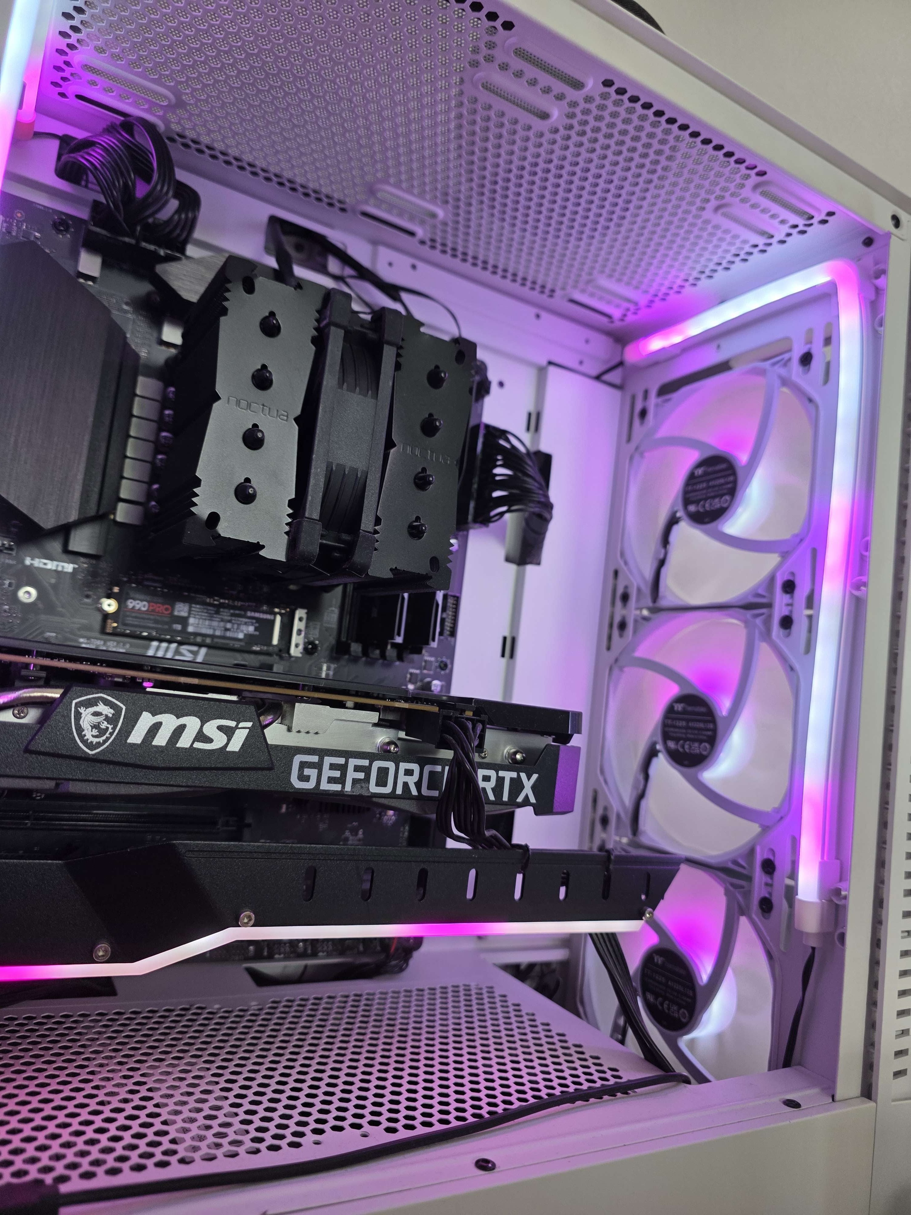

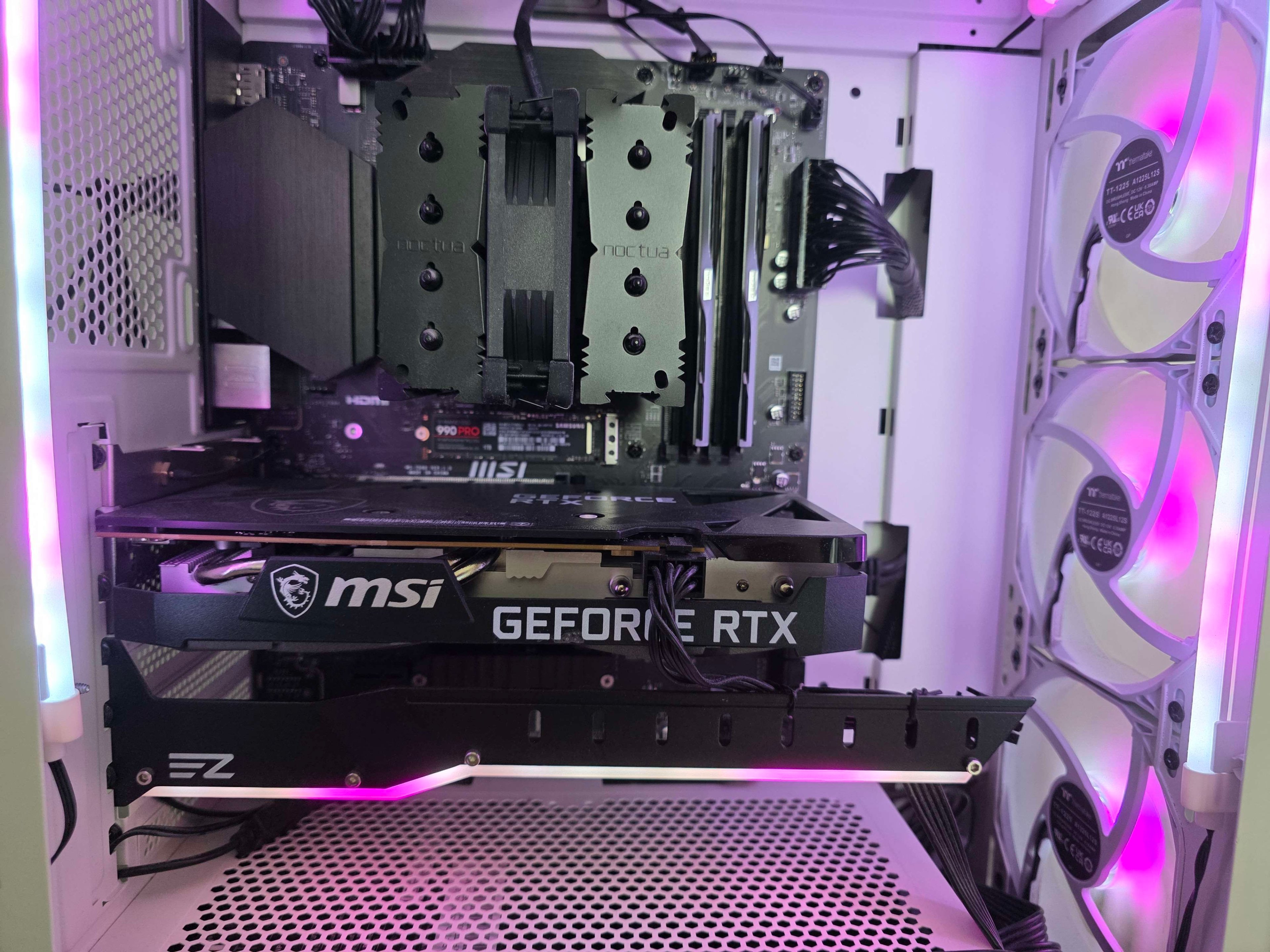

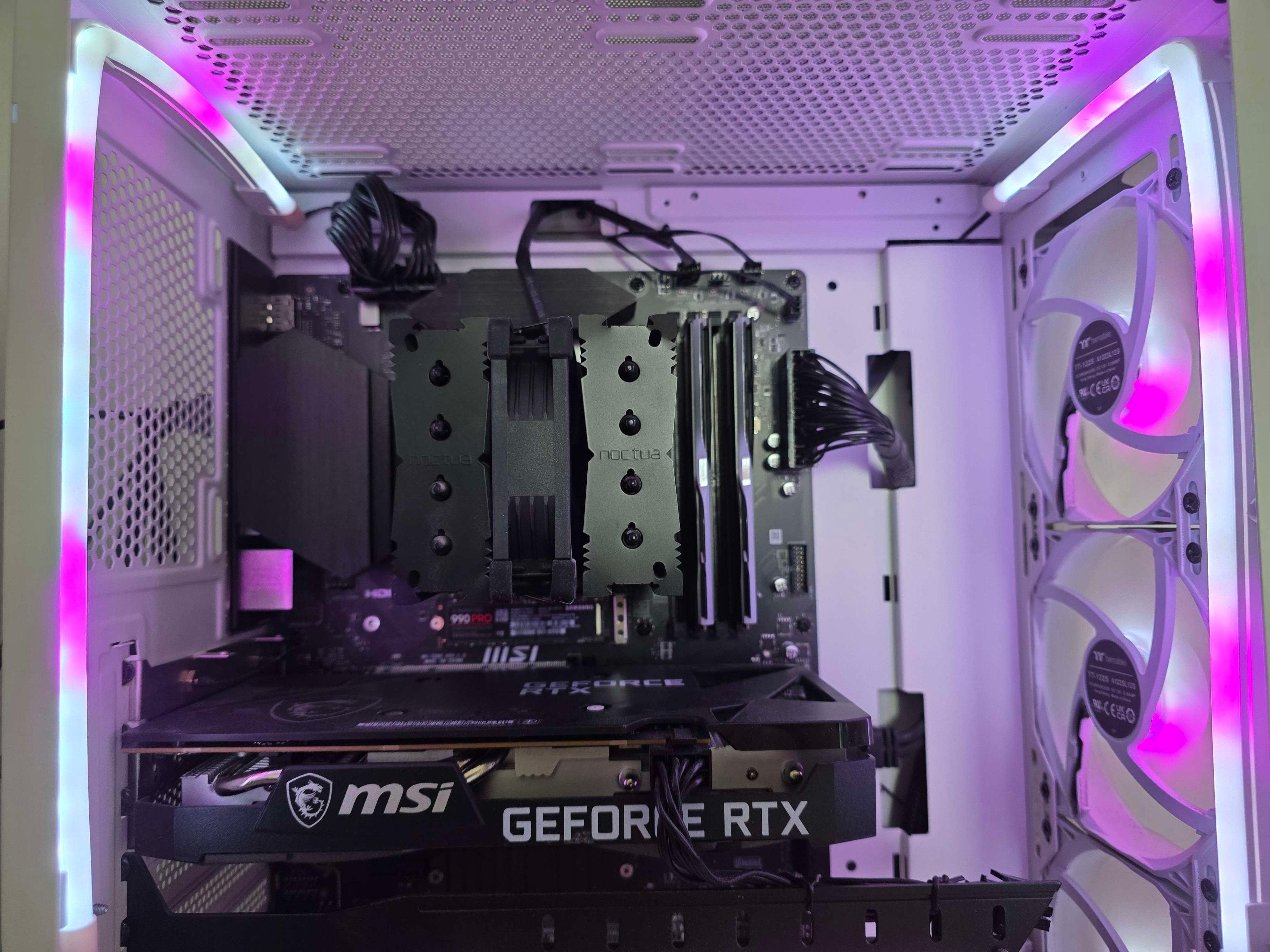

Wie wäre es auch min. 2 ausblasende Lüfter (hinten/oben) zu verbauen?
Reaktionen: fixedwater, NerdmitHerz, BigMidiTower und 3 andere
Da fehlen Lüfter hinten und hinten oben um die heiße Luft rauszuziehen

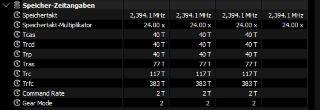

Kein XMP geladen … PL1 und 2 stehen auf 125w, was auch ein d9 irgendwie schaffen sollte.
Ist jetzt auch nicht zwingend notwendig...
Kann aber natürlich helfen.
Sollte hier aber eigentlich auch nicht das Problem sein. Auch die 3060 dürfte jetzt nicht so viel Abwärme ins Gesamtsystem abgeben.
Edit: Wobei auch die GPU im Idle ordentlich warm wird...
Könnte also doch auch ein "Belüftungsproblem" sein. Wobei ich 1000 rpm auf den Frontlüftern und 2000 rpm auf dem CPU-Kühler sind ja auch ziemlich hoch.
@N0t_G0nna_Lie Liste mal ordentlich die komplette Hardware auf. Auch bspw. Gehäuse. Ich spekuliere mal auf ein Gehäuse mit Glasfront und nur seitlichen Lufteinlässen... Da kommt dann kaum Luft rein, trotz hoher Lüfterdrehzahl und da eben auch keine Outtake, hast du zu wenig Bewegung im Case und eher ein Backofen.
Was immer hilft, um das zu verifizieren: Rechner mal ohne Seitenwand betreiben.
Etwas Abhilfe sollten dann wirklich zwei Lüfter die rausblasen schaffen (hinten und einer oben hinten)
Reaktionen: Sinatra81

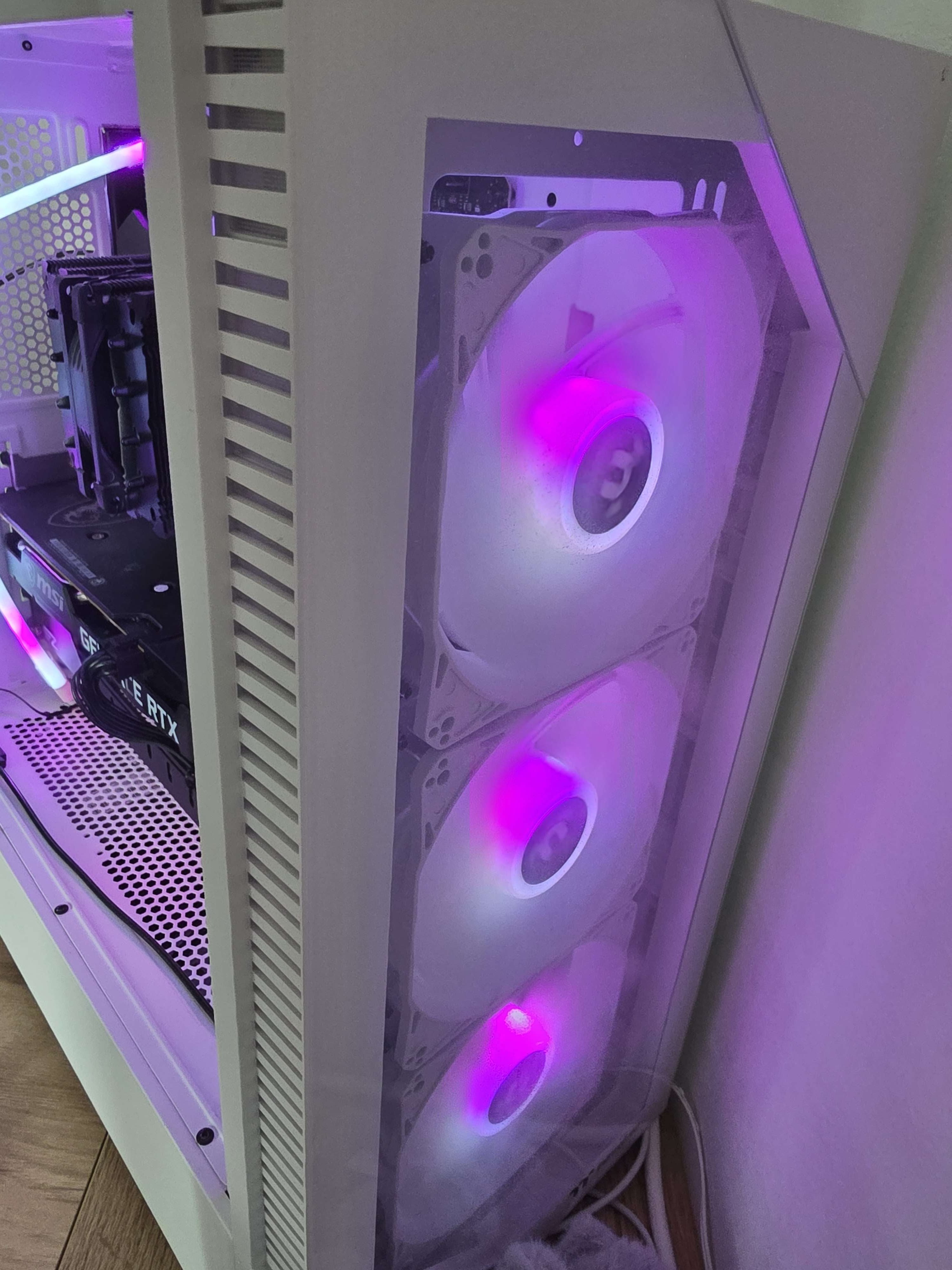

Ist das Gehäuse vorne offen oder zu? Hab die Vermutung das es eine geschlossene Front hat.

XMP hab ich jetzt geladen, das problem ist also die Belüftung? wenn ich 2 Lüfter einbaue sollte es also besser werden? Kühler ist auch gut genug für die CPU?
CPU Kühler hätte man anders wählen können aber reicht trotzdem locker aus.
Bau hinten und oben ausblasende Lüfter ein und die Temperatur sollte sinken.
Ja ist zu, sieht so aus:
