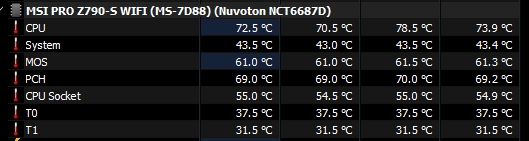

Ich sehe hier ehrlich gesagt keine Werte, die darauf schließen lassen, dass die CPU-Kerne deutlich heißer werden als das "CPU-Paket". Die weiteren Sensoren wie System, MOS, PCH, CPU Socket kommen vom Mainboard. Und CPU Socket hat eben nichts mit CPU-Packet am Hut. Der einzige "CPU-Wert" vom Mainboard ist "CPU".
Btw. auch an PCH erkennt man, dass es im Gehäuse unter Last ziemlich warm wird.
Wie eben auch an der GPU.
Problem: Hitzestau. Nichts anderes.

Die Sensorwerte sind geläufig, nur der für "CPU Socket" nicht. Dazu fehlt mir noch eine Erläuterung, inwiefern er sich von "CPU Package" unterscheiden solle.
Enhanced: "CPU-Paket" ist nicht der Package-Sensor des Mainboard, sondern ein Durchschnittswert des Platform Environment Control Interface, daher auch die irreführende deutschsprachige Bezeichnung.
CPU Socket ist CPU Package.
Das dürfte ein Sensor sein, der halt die Temperatur rund um den Socket misst. Der CPU-Wert beim Mainboard ist btw. auch nur ein Wert eines Sensors im Socket, der noch einmal unabhängig vom CPU-Paket bei der CPU zu sehen ist. Da nicht selber Sensor.
CPU-Paket und CPU-Kerne sind identisch warm. Ich sehe kein Problem bei der Wärmeübertragung von CPU zu Kühler.

"CPU-Paket" kommt von PECI (Average-Value aus allen CPU-Cores, normalerweise als "Gesamt-" bezeichnet.)
"CPU Socket" ist der Mainboard-Sensor.

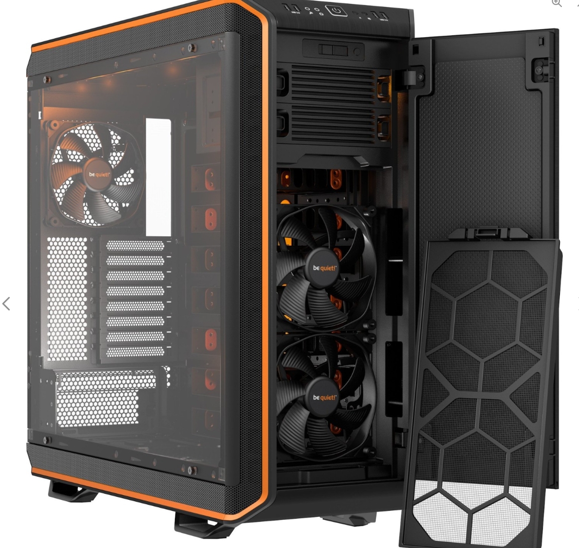

Haben das be quiet! Dark Base Pro 900 und be quiet! Dark Base 700 hier unmittelbar um mich herum in auch so, von oben bis nach unten hin, auf je beiden Seiten.
Es verrichtet seine Luftzufuhr und -abfuhr tadellos und hält den Großteils des Drecks von unter her ab.
Naru schrieb:
Dark Base Pro 900
Es macht einen Unterschied. Die Lüfter sitzen tiefer und quasi nicht direkt vor der Wand. Klar kann die Luft hier etwas besser angezogen werden. Im Gehäuse des TE sitzen die Lüfter allerdings ziemlich nah an der Glasfront und mit dem Rahmen vor den seitlichen Einlässen.
(Aber auch das Dark Base Pro 900 ist in der Konfiguration in Bezug auf Luftkühlung nicht ideal)
Reaktionen: Naru
Die große Schwäche besteht in der Dissipation am Deckel, sobald die Lüfter im dreistelligen Drehzahlbereich agieren.
In dem meinigen Fall werkeln dort die drei mitgelieferten 140mm-LOW-SPEED-Modelle. Die sechs 140mm-HIGH-SPEED-und vier 120mm-LOW-SPEED-Modelle ringsherum.

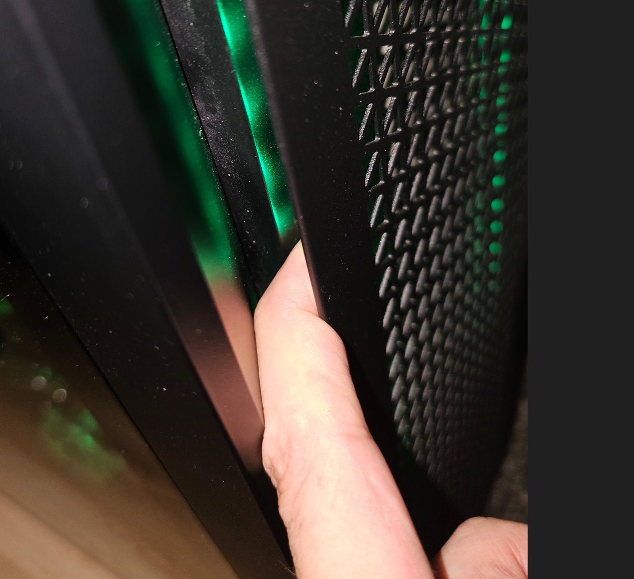

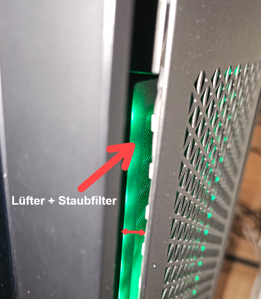

Vorne ist Glas. Und die seitlichen Lufteinlässe werden durch die Lüfter selbst blockiert.
Das ist falsch, dieser Bereich ist größer als man denkt. Die Lüfter sitzen in einer Aussparung und dann kommt noch der Staubfilter davor. Dann erst kommt der seitliche Schlitz, der von beiden Seiten von oben bis unten komplett offen ist. In diesen Schlitz kann ich mein Zeigefinger zwischen dem Lüfter inkl. dem Staubfilter und der Front fast hineinstecken. So groß ist der Abstand zur vorderen Scheibe.
Nach vier Seiten kann es etwas untergegangen sein, aber in seinem Fall wird ein umgebautes Corsair iCUE 7000X RGB Full-Tower-ATX-PC-Gehäuse genutzt und ich habe dasselbe Gehäuse auch hier.
Nur ist meines statt mit Glasfront, mit Mesh. Das Gehäuse gibt es wahlweise mit Mesh oder mit Glasfront und RGB-Lüfter. Der Aufbau ändert sich aber nicht, nur der vordere Teil besteht entweder aus Mesh oder aus Glas. Das wird einfach mit Pushpins aufgesteckt.
