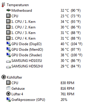

alcBastardo schrieb:23°C ein Messfehler? Vielleicht. Aber nicht gelogen! ;
Bechauptet auch keiner
CPUs die im Idle 10- 20° unter Wassertemp. angezeigt haben hatte ich schon einige...
bobbuilder schrieb:Temperaturen vom i7 mit dem mugen 3.
omg dann bin ich ja mit 40°C 10 Grad über dir, wie kommt das?
bei welcher Raumtemperatur hast du gemessen?

azereus schrieb:i7 2600k übertaktet mit asus tool
idle: 23°
genau - bei 7 Grad Raumtemp glaube ich das - aber nicht bei normaler Raumtemp ... aber ist mir auch egal

Das mit den 23 Grad ist sicher ein Fehler
die Tools vor Allem auch dieses Sidebar Tool lesen alle Temps im Telation zur TJ MAX Temp.
ZB hat bei mir Core Temp ne feste TJ Max angegeben und bei dem Sidebar Tool kann man nen beliebigen Wert einstellen. Hatte mich zwischenzeitlich mal gewundert warum die Tools verschiedene Werte ausspucken und habe dann im Sidebar Tool die gleiche TJ max angeben und voila gleiche Temps
Was hast du denn da eingestellt in deinem tool? und was steht zB bei Core Temp
und wenn das nicht zutrifft ist es 100% ein Auslesefehler weil du 23 ° nie erreichen wirst es sei denn in deinem Zimmer ist es richtig kalt.
Normalerweise sind Zimmertemps bei sagen wir mal 23°C und wie soll der dann bei Zimmertemp bleiben wenn der auch im IDLE Abwärme produzier???
Bei 10°C über Raumtemp kann man anfangen nicht von einem Auslesefehler zu reden. Wie gesagt es sei denn man führt iwie direkt kalte Luft zu oder hat ne WaKü wo das Wasser extra gekühlt wird mit was kälterem als Umgebungsluft.
40°C sind völlig ok im IDLE habe ich bei meinem i7 auch =) und bei PrimeLast 54°....wenns bei dir nicht zu hoch geht unter Last kann der auch 50°C im Idle haben das ist dem völlig egal
haha ... wie lustig doch immer die pc pros sind, die meinen, mit ihrem dollen super-duper kühler ne high-end cpu bei 20° raumtemp auf 22° idle zu haben
DDD
bei mir ist der i7 2600k mit undervolting idle auf 26° bei ca 18° raumtemp. ausgelesen mit dem neuesten speedfan. ich tippe mal, dass die "reale" temp so bei 30°-35° liegt. gekühlt wird mit mugen2 und slipstream@600rpm.
