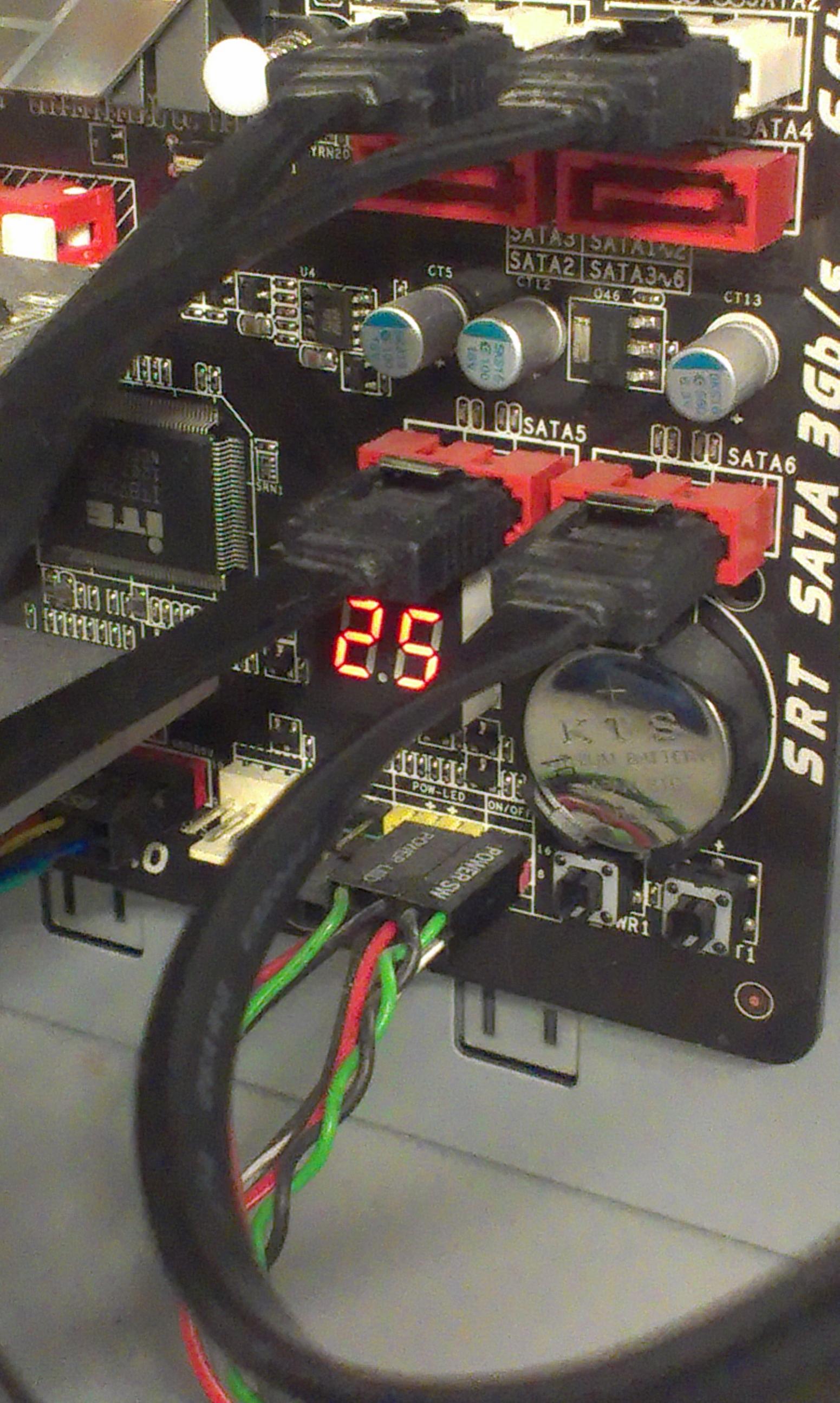

Ich hab folgendes Problem, die Temperatur meines CPUs schwankt sehr stark.
Normalerweise habe ich im normalen Betrieb eine Temperatur von 25 Grad, seit einer Woche sind es etwa 35-40 Grad,
was ja noch im Rahmen liegt.
Nur jetzt kommen wir zu meinen eigendlichen Problem, wenn ich meinen Computer runter- oder hochfahre, springt die Temperaturanzeige auf meinem Mainboard sehr stark (so zwischen 30-60 Grad).
In Auslastung steigt sie bis auf 69-70 Grad (Vorher auf 50-55 bei gleichen Bedingungen)an.
(Zusätzlich noch zum ermitteln benutztes Programm Speccy).

das ist vollkommen normal. im unterschied zu AMD wird hier die kerntemperatur angezeigt. die ist natürlich sehr "spontan".
bei 25°C handelt es sich bestimmt um einen ablesefehler. das wäre ja kaum wärmer als die Raumtemperatur. ich schätze, du sitzt mit der kiste nicht auf dem Balkon.

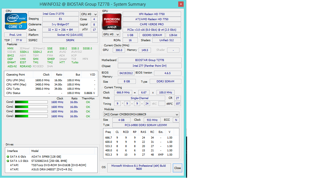

Hay Zusammen also ich hab jetzt meinen Rechner einmal nur im Desktop laufen lassen das kam bei der Anzeige raus.
das zeigter halt an.^^
so ja es ging sich eigendlich eher darum das ich mich um die 70 Grad Auslastung wundere.
mfg
