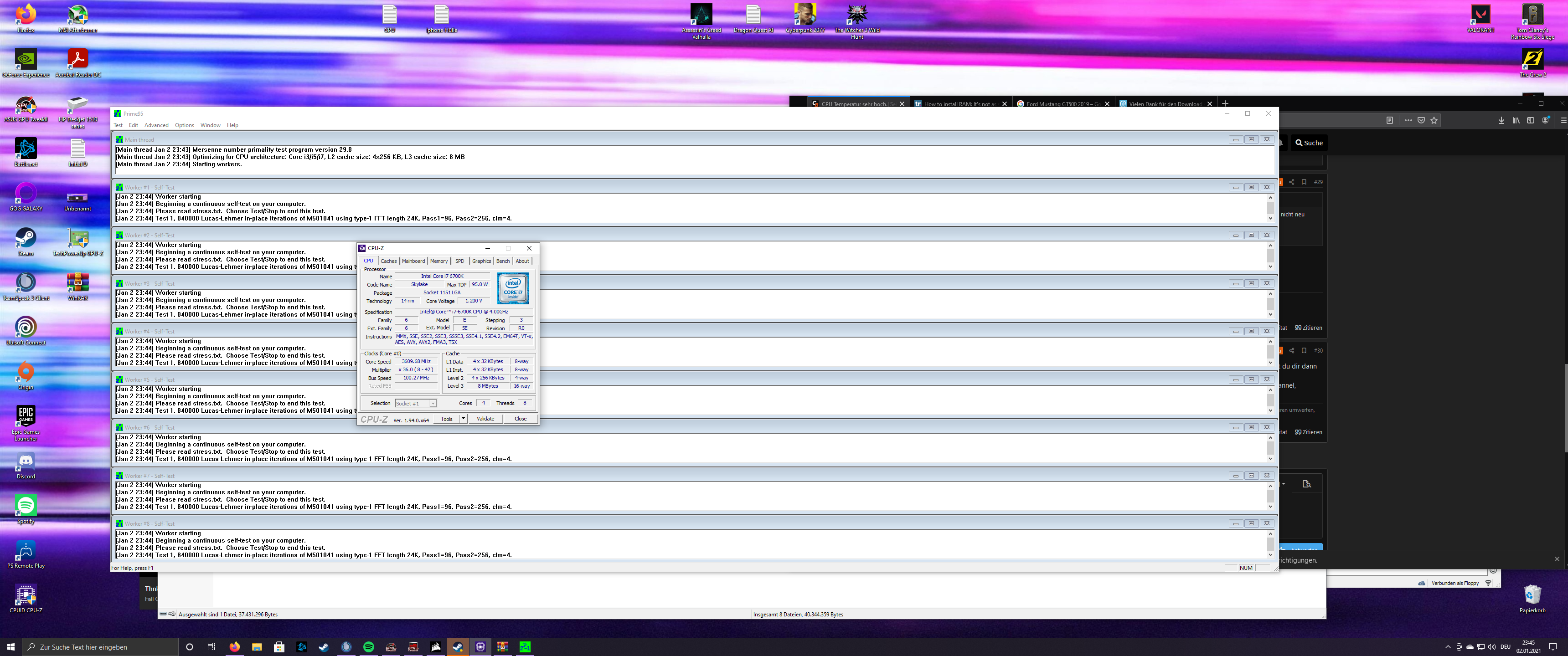

Im Bild ist jetzt Stock mit dem Stresstest. Im BIOS stand ausgegraut 1,3. Die 1,235 beim OC habe ich manuell eingestellt, weil das so ziemlich das niedrigste war ohne Absturz.0ssi schrieb:Mit OC weniger Spannung ? Unglaubwürdig. Womit ausgelesen ? Ich tippe eher auf 1,4V = 95°C.
CPU-Z öffnen, Screenshot machen. Prime95 herunterladen. Starten. "Just Stress Testing" anklicken.
Small FFTs auswählen und unten alle Haken setzen um AVX zu deaktivieren. OK. CPU-Z Screenshot.
