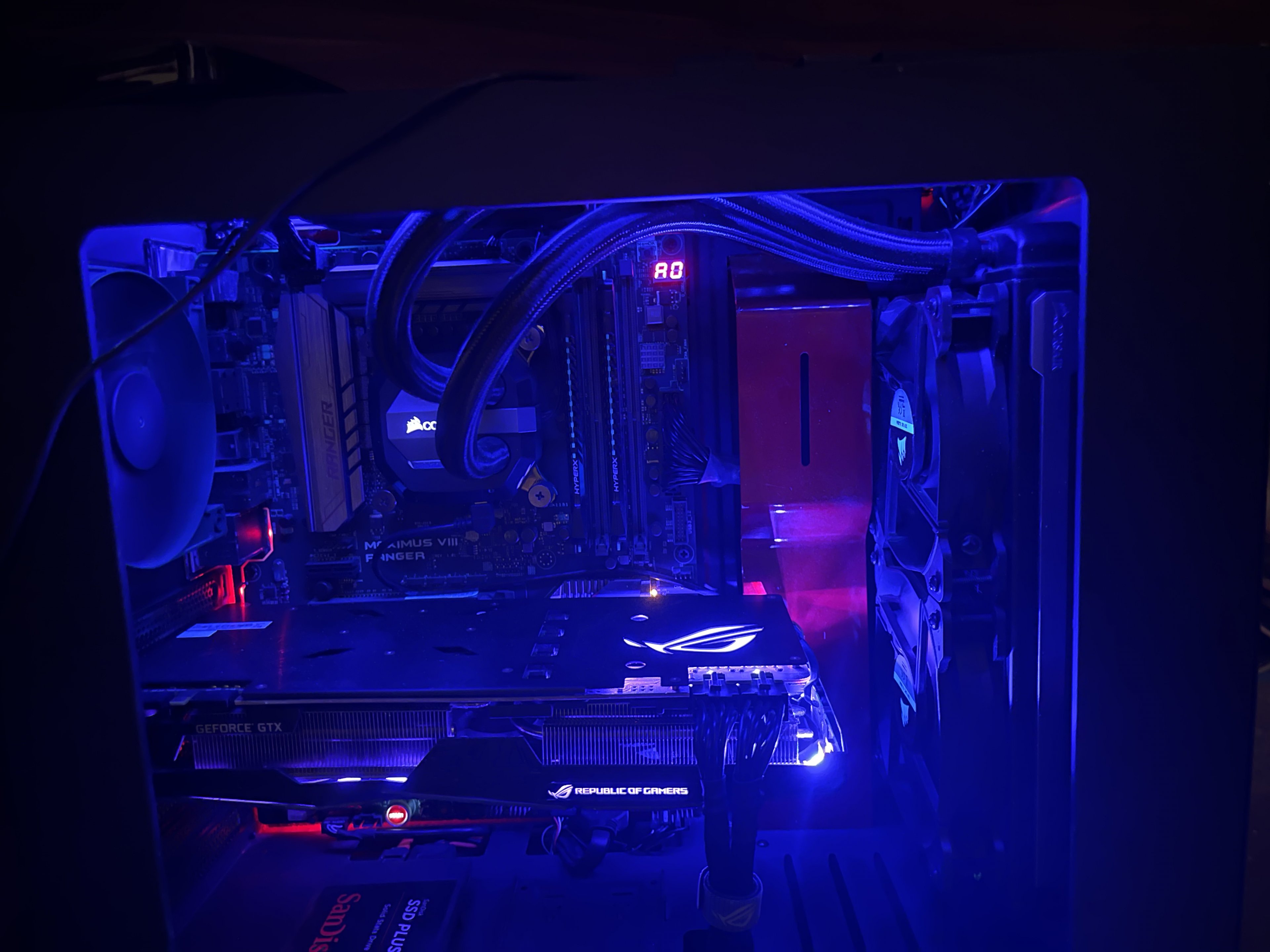

Hallo.
Ich habe das Problem, dass meine CPU Temperatur einfach zu hoch ist.
Übertaktet auf 4,5Ghz bin ich laut MSI Afterburner bei durchschnittlich 95°C
Auf 4Ghz Standarttakt sind es dennoch durchschnittlich 85°C (Beides getestet mit Assassins Creed Valhalla)
CPU: I7 6700k
Mainboard: Asus Maximus Ranger VIII
CPU Kühler: Corsair H100i V2
Wärmeleitpaste: Arctic MX-4 (vor 1-2 Monaten erst erneuert, weil ich dachte das behebt das Problem)
Erst dachte ich die AIO Wasserkühlung macht Probleme, aber der Eine schlach ist warm und der andere kühler. Sollte ja heißen, dass das Wasser zirkuliert und Corsair Link 4 zeigt auch keine Fehler bei der Pumpe an. Den Radiator habe ich auch schon gereinigt, weil der verstaubt war, aber das hat auch keine Besserung gebracht.
Hoffe mir kann da einer helfen. gerade im Winter sollte der ja nicht diese Temperaturen erreichen.

Wie ist der Aufbau der Kühlung? Wo sitzt der Radiator? Welche Grafikkarte heizt da mit ins System?
Montage ist zu 100% korrekt? Welche Spannungen liegen bei OC und bei Stock an?
Den 6700K auf 95°C zu bekommen ist schon eine Leistung. Irgendwo hast du definitiv Hitzestau.

Habe mir jetzt mal alles durchgelesen und versuche mal auf alles zu antworten.
Die Montage ist richtig.
Im Bios steht alles auf Auto. Das ist jetzt halt alles auf Standarteinstellungen und die CPU macht im Boost auch nur noch die angegebenen 4,2Ghz. Es ist quasi egal was ich mache meine Programme zeigen mit immer um die 85-97°C an. Die Wassertemperatur liegt laut Corsair Link 4 bei Maximum 58°C (Im Idle hat genau die gleiche Temp wie die CPU). Im BIOS bin ich nach Neustart (direkt nach den knapp 100°C) bei ca. 53-56°C
Pumpe arbeitet mit 1350rpm
Mehr konnte ich jetzt nicht nachschauen.

Mach mal bitte ein Foto Deines Aufbaus.
Die Spannungen unter OC und Stock würde ich wohl gerne noch wissen.

oben kann ich den Radiator leider nicht anbauen, weil dort nur Platz für einen Lüfter ist 😐
Geht also nicht anders als so 🤷‍♂️
Spannung im OC war bei 1,235V. Was er Stock nimmt kann ich dir gerade nicht sagen, weil ich den Rechner gerade nicht neu starten kann...
Edit: Stock bei 1,3V
