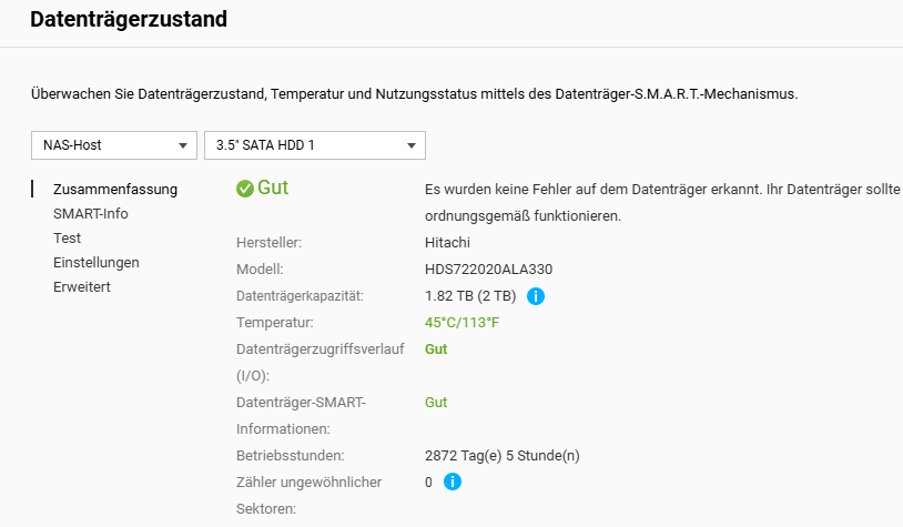

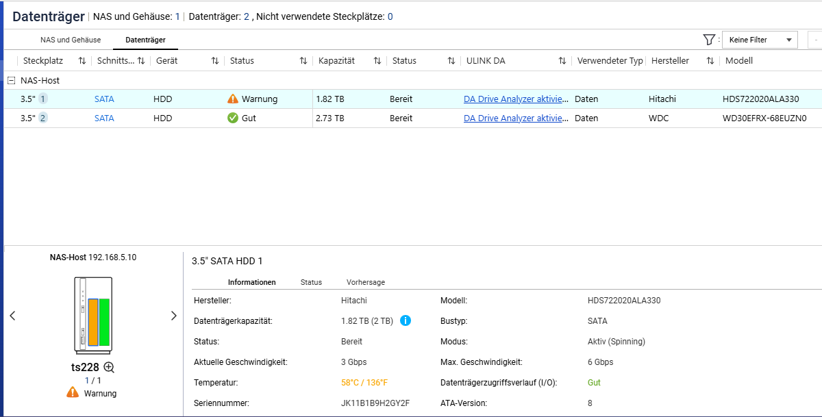

Seit Wochen habe ich mehrfach täglich im Log des QNAP NAS TS228 diese Meldung:
Code:
Warnung    2025-11-14    10:34:03    ---    ---    localhost    ---    ---    ---    [Disk S.M.A.R.T.] Host: 3.5" SATA HDD 1 temperature is over 55 ºC, current temperature is 56 ºC.
Spannend dabei ist, dass...

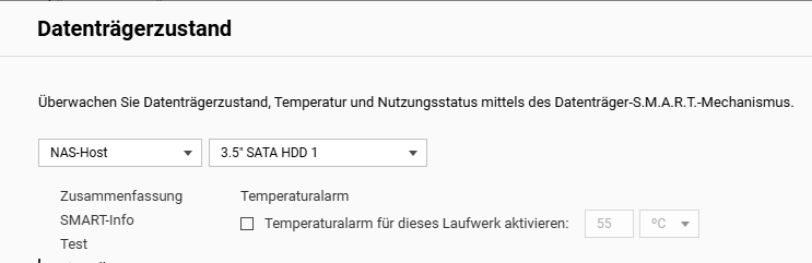

... die Temperatur Warnung nicht konfiguriert ist:
...die S.M.A.R.T. Daten GUT sind
Seit mehreren Tagen ist das NAS jede Nacht ausgeschalten. Die Einträge gehen am Morgen weiter.

Die Festplatte ist durch den Test in einer Stunde um 3 Grad auf 58 Grad gestiegen.
Das interpretiere ich ich so, dass der Controller Probleme mit dem "schreiben" hatte
D.h. die HW steht vor dem Ausfall.

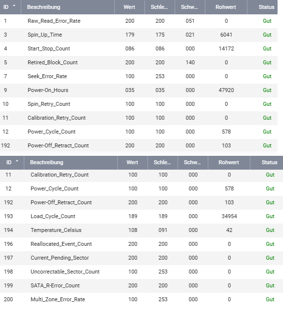

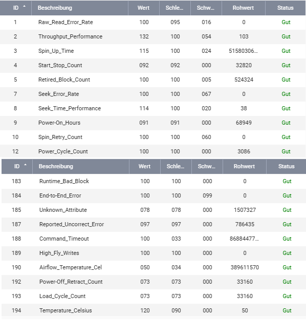

Poste bitte alle Smart Werte von beiden Platten.
Beim Schreiben wird die Platte am Meisten belastet, da wird die halt wärmer 3 Grad / h ist da eher wenig.
Okay, die Platte ist so 15 Jahre alt?
Hallo
Lüfter hat 3 Stufen. Habe gestern Abend jetzt auf das Maximum (Leistungsmodus) gestellt Seither kein neuer Eintrag im Log.
Nur die HDD1 hat das Problem. Alter wird 14 Jahre sein.
SMART Werte HDD1
SMART Werte-HDD2
Grüsse
Wenn nur eine HDD so heiß wird, liegt es in meiner Augen an der HDD und nicht am NAS. Den Temperaturalarm (also Benachrichtigung per Mail) musst Du selbst konfigurieren und aktivieren. Anyway - wenn die HDD 14 Jahre alt ist, tausche sie aus und freue dich, dass sie so lange durchgehalten hat. Ich nutze WD Red Pro/Plus HDD´s.

Aufgrund der Werte der Attribute 187 und 188 würde ich die Platte aber ohnehin ersetzen. Warum da immer noch "gut" angezeigt bei kritischen Attributen, erschließt sich mir nicht. M.E. gab es Datenverlust. Wenn die Daten dort allerdings etwa so lange liegen, wie es die Platte gibt, dass ist das auch nicht verwunderlich (Stichwort: Bitrot).
https://de.wikipedia.org/wiki/Self-Monitoring,_Analysis_and_Reporting_Technology#Übliche_Parameter
PS: Attribut 5 ist auch ungut.
