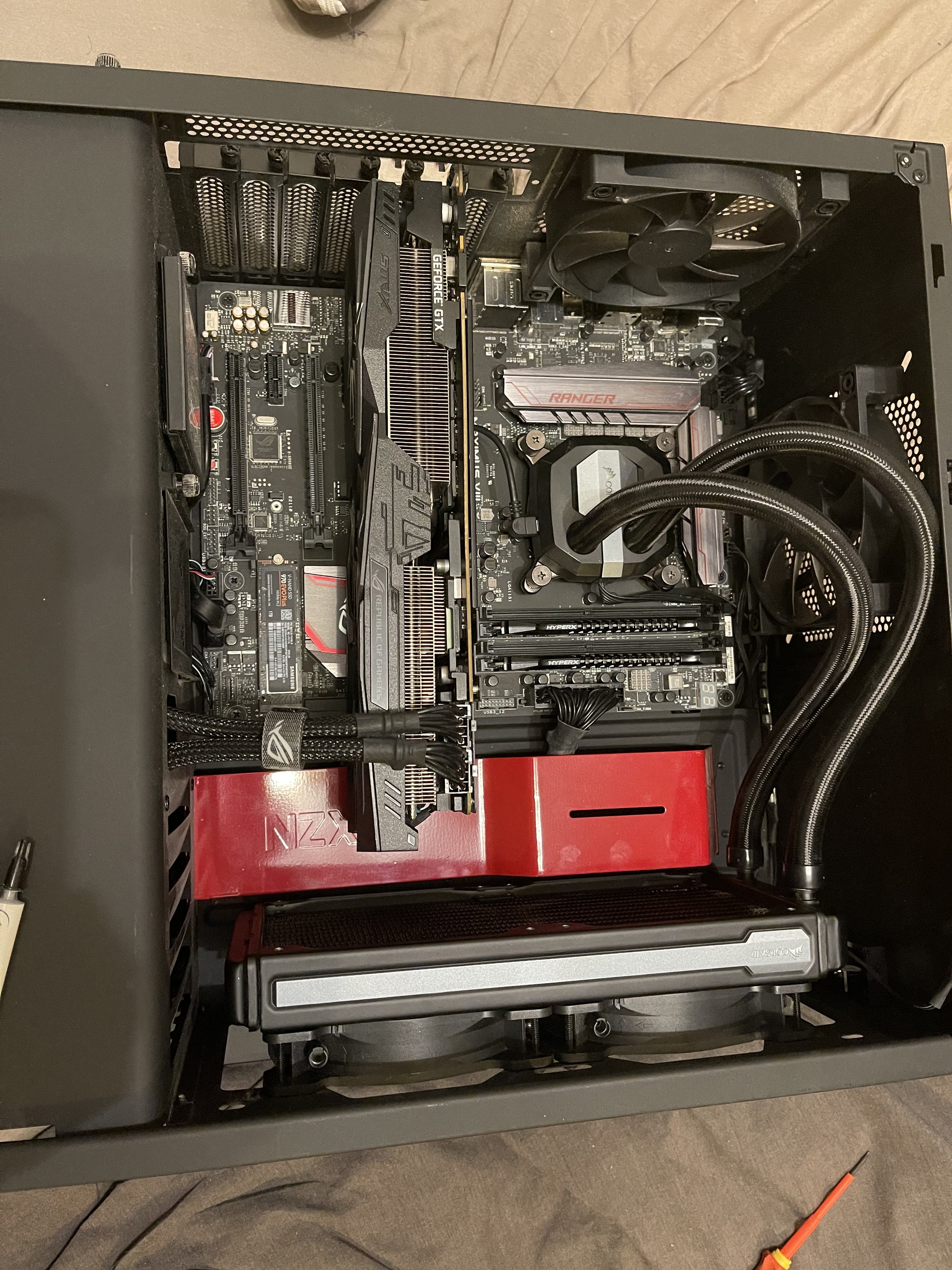

So. Habe den kompletten Kühler noch einmal ausgebaut, Wärmeleitpaste erneuert + etwas mehr, weil das schon wenig war, den CPU Block nur Handfest angezogen und nicht wie das letzte Mal mit Schraubendreher, die Anordnung der Lüfter gewechselt und den RAM getauscht.
Mal schauen wie die Temperaturen jetzt sind. Wenn das auch nichts hilft muss ein neuer Kühler her. Wer weiß wie lange der schon so schlecht lief.
Die Lüfter habe ich wie gewünscht jetzt zuerst angebaut und dann den Radiator.

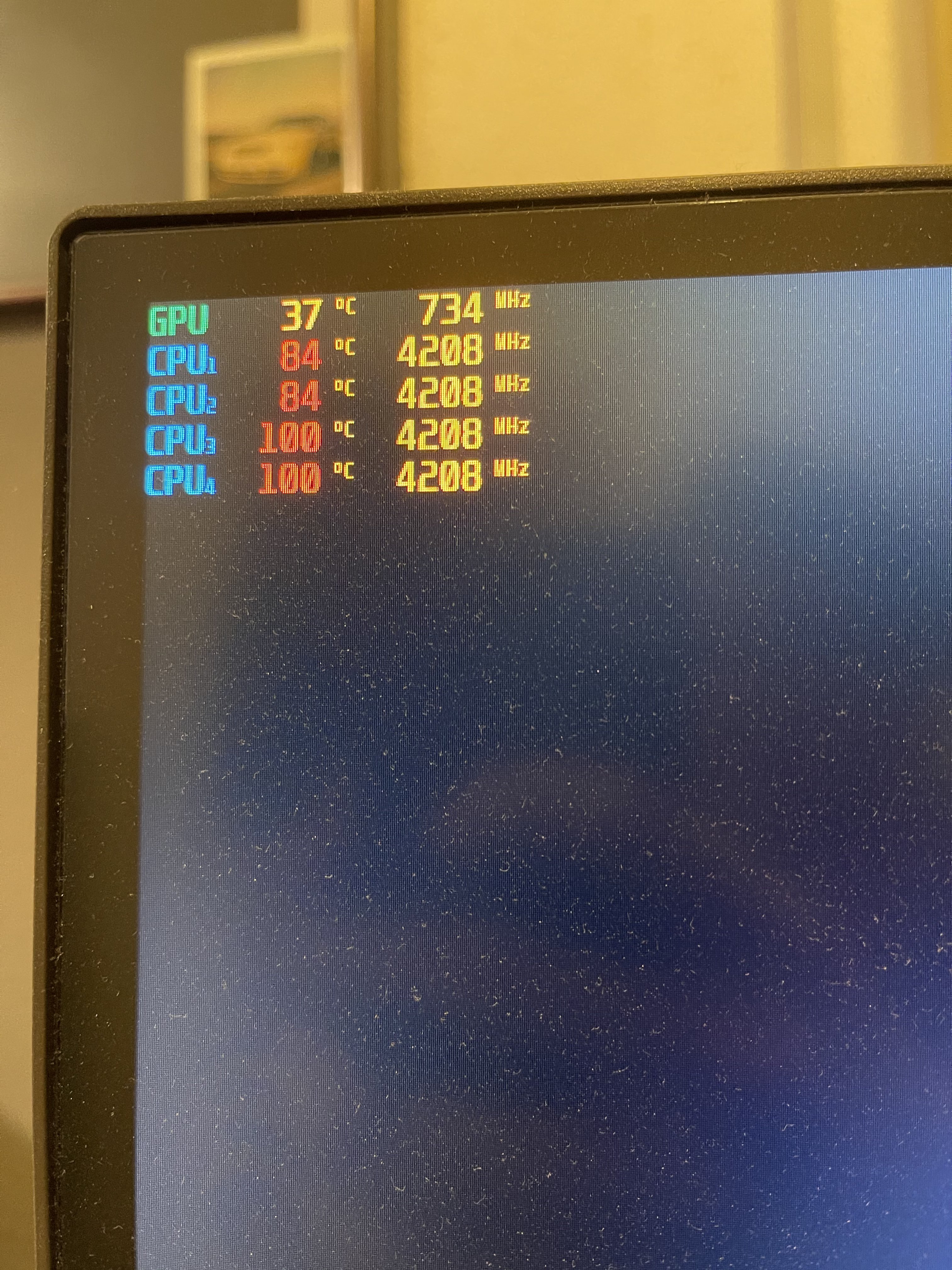

Der Rechner läuft, die Pumpe drückt das Wasser durch die Leitungen (hört man wirklich gut den Wasserfluss) und das sind die Temps bei AC Valhalla (laut MSI Afterburner)
Langsam glaube ich da stimmt was mit meinem BIOS oder dem Sensor vom Mainboard nicht. Alles Funktioniert und Wärmeleitpaste reicht auch dicke...

Also die Rams stecken immer noch in den falschen Slots oder hattest du die zurückgesteckt
weil er mit 2+4 (A2+B2) nicht gestartet ist !? Vielleicht sind 2+4 zu verstaubt lol Pinsel hilft.
Der Kühler muss schon bis zum Anschlag festgeschraubt werden für genug Anpressdruck.
4,2Ghz bedeutet das Mainboard übertaktet bereits. Multi Core Enhancement ausmachen.
Am besten mal die Bios Defaults laden und ein Bios Update machen. Danach gehts weiter.

Was mir heute noch aufgefallen ist: Der PC fährt hoch (dauert vielleicht 30 Sekunden) und MSI Afterburner verzeichnet selbst da schon Temperaturen von über 80°C.
@Alexander2 Naja man hört halt das die Flüssigkeit beim Anlauf der Pumpe durch die Schlaüche fließt. Hat sich auch so angehört als der Kühler neu war und da waren die Temps immer Top. Habe mir jetzt aber gestern (weil ich keinen Luftkühler oder ähnliches hier habe und meine Kumpels auch keine übrig haben) einen bequiet Dark Rock 4 Pro bestellt und mal eine andere Wärmeleitpaste (Thermal Grizzly Kryonaut). Mal schauen ob dann eine Veränderung da ist. Wenn nicht würde ich den Kühler echt ausschließen. Hoffe ihr habt recht und das behebt das Problem. Will mir noch nicht die CPU zerstören.
Das größte Problem für micht ist jetzt: Der CPU Kühler kommt erst in einer Woche an und ich zocke nicht nur mit dem Rechner sondern benötige ihn auch für die Arbeit. Kann da jetzt noch etwas schlimmes passieren, wenn ich den die Woche so weiternutze? (Das Temp problem hat er sicher schon 2 Monate und bisher läuft ohne zu drosseln auf voller Leistung).
