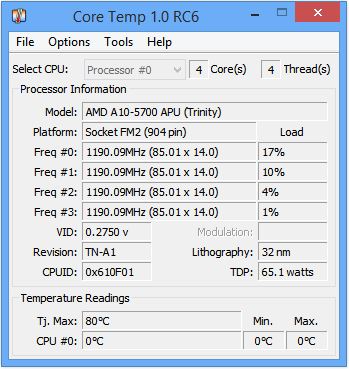

Core Temp zeigt kein Fragezeichen, sondern einfach "0 Grad".

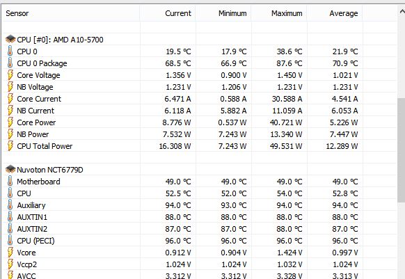

Hier noch die Werte von HW Info aber ich kenn mich da nicht aus: CPU, CPU 0 oder CPU Package ... Was ist der relevante Wert?
CPU package habe ich nicht, der ist ja der Ausreißer :-)
Die anderen beiden Werte sind ja im Rahmen. Aber im Bios erreichst Du auch den hohen Wert, ne?
