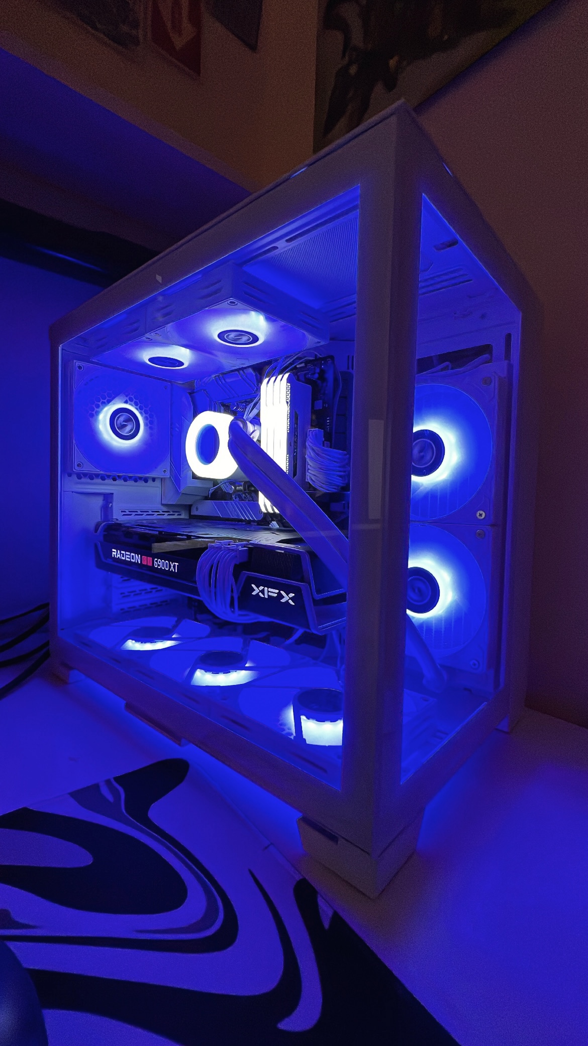

Moin!
Hoffentlich poste ich gerade in die richtige Unterkategorie..
Hab mir vorletzte Woche nen PC mit AIO zusammengebaut, am Anfang lief alles noch ganz normal.
Mittlerweile ist es aber so, dass der PC - vorallem wenn er mal ein paar Stunden aus war, mir nen CPU Temperature Error gibt.
Der Ablauf ist IMMER wie folgt: Ich starte den PC, die Lüfter spielen verrückt, komme noch in Windows rein und kann sehen, dass die CPU vermeintlich auf 98 Grad ist. Dann schaltet er sich aus. Beim erneuten Starten erhalte ich einen CPU Temperature Error, gehe ins Setup und er schaltet sich wieder aus. Beim 2. Startversuch funktioniert dann alles ganz normal und die CPU ist im Idle auf 40 Grad, unter lasst bei max. 70.
Weiß wer woran das liegen kann? AIO hab ich schon an verschiedenen Positionen im Case ausprobiert, immer wieder das Gleiche.
Danke im Vorraus!

Entweder hat die Pumpe deiner AIO ein weg oder die Anlaufspannung passt nicht für die Pumpe.

Der radiator ist falsch eingebaut.
Die Anschlüsse müssen über der Pumpe sitzen, sonst sammeln sich Luftblasen in der Pumpe. Der Radiator sollte der höchste Punkt sein.

Daran liegt es leider nicht, ich hatte den radiator vorher so weit es geht oben und die Schläuche ebenfalls oben eingebaut gehabt - selber Fehler. Top oder Front Mount geht bei dem Case leider nicht

Nope, nicht die Anschlüsse müssen der höchste Punkt sein.
Der Radiator selbst sollte höher sein wie die Pumpe, die Anschlüsse spielen dabei keine Rolle.
Da er noch Platz nach oben hat, könnte er den Radiator also noch etwas höher montieren.
Du brauchst ihn nur zu drehen, dass die Anschlüsse oben sitzen.
