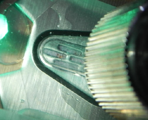

Ich schreib mal meine Frage
WaKü
  • Heatkiller 3.0 Cu 1155
  • Aquagrafx GTX50 Cu
  • VP655
  • AC DFM / Temperatursensor
  • 16/10 Schlauch PVC
  • RX480 mit 8 Lüftern
  • G-Changer 480 mit 4 Lüftern
  • Heatmaster II (bald aber AE5)
CPU:
  • Intel Core i7-2600K
Durchfluss:
  • 60-80l/h
Wassertemperatur:
  • 26°C
Raumtemperatur:
  • 25°C
Sobald ich den 2600K auf 4,40GHz @ 1,30V load übertakte, erreichen die Kerne eine Temperatur von knappen ~60°C. Die Wassertemperatur hat sich nach 30 Minuten Prime95 auf 28°C erhöht, dabei sei anzumerken, dass nur der RX480 aktiv gekühlt wurde und das mit 8x1200 rpm, der Gund hängt mit dem Heatmaster zusammen und kann hier nachgelesen werden.
Die Oberfläche des Heatkiller 3.0 Cu hatte eine Temperatur von 32,2°C erreicht, gemessen mit einem geeichtem Infrarotsensor.
So und nun habe ich den Prozessor auf 4,50Ghz getaktet bei beachtlichen 1,39V load. Nachdem ich Prime95 angeworfen habe, sprangen die Kerne sofort auf 77°C! Nach 30 Minuten waren es maximal 79°C und die Wassertemperatur betrug dabei 28°C.
Die Oberfläche des Heatkiller 3.0 Cu war 33°c warm.
Kann das jemand erklären?
Schiess los :D
Angelaufenes Küpfer auf der Kontaktfläche zum Prozessor?
Falschen Anpressdruck^?
WLP kanns nicht sein, die wurde gewissenhaft gewechselt.
a) Die gut gekühlten Bereiche des CPU Kühlers liegen nicht optimal zu den Hotspots auf der CPU (kühler drehen?)
b) Anpressdruck nicht optimal?
c) WLP nicht optimal
d) Flächen von Kühlerboden und/oder Heatspreader nicht gründlich gereinigt.
e) Teile des Kühlers verstopft? Siehe Bild - trotzdem ca. 60l/h Durchfluß!
f) Effekte in/an der CPU beim hochtakten - 4,5 Gz ist schon was....ich mute meinem i5 2500K nur 4,1-4,3 zu. Und das auch nicht immer.
Ich habe damals auf dem i7 920@stock den HK 3.0, den cuplex kryos HT mit Kupfer - und Silberboden und verschiedenen WLP verbaut. Die Messwerte waren merkwürdig und ergaben für mich keinen Sinn. Ich habe leider nicht systematisch Lage und WLP geändert. War halt so ein gebastel.....
