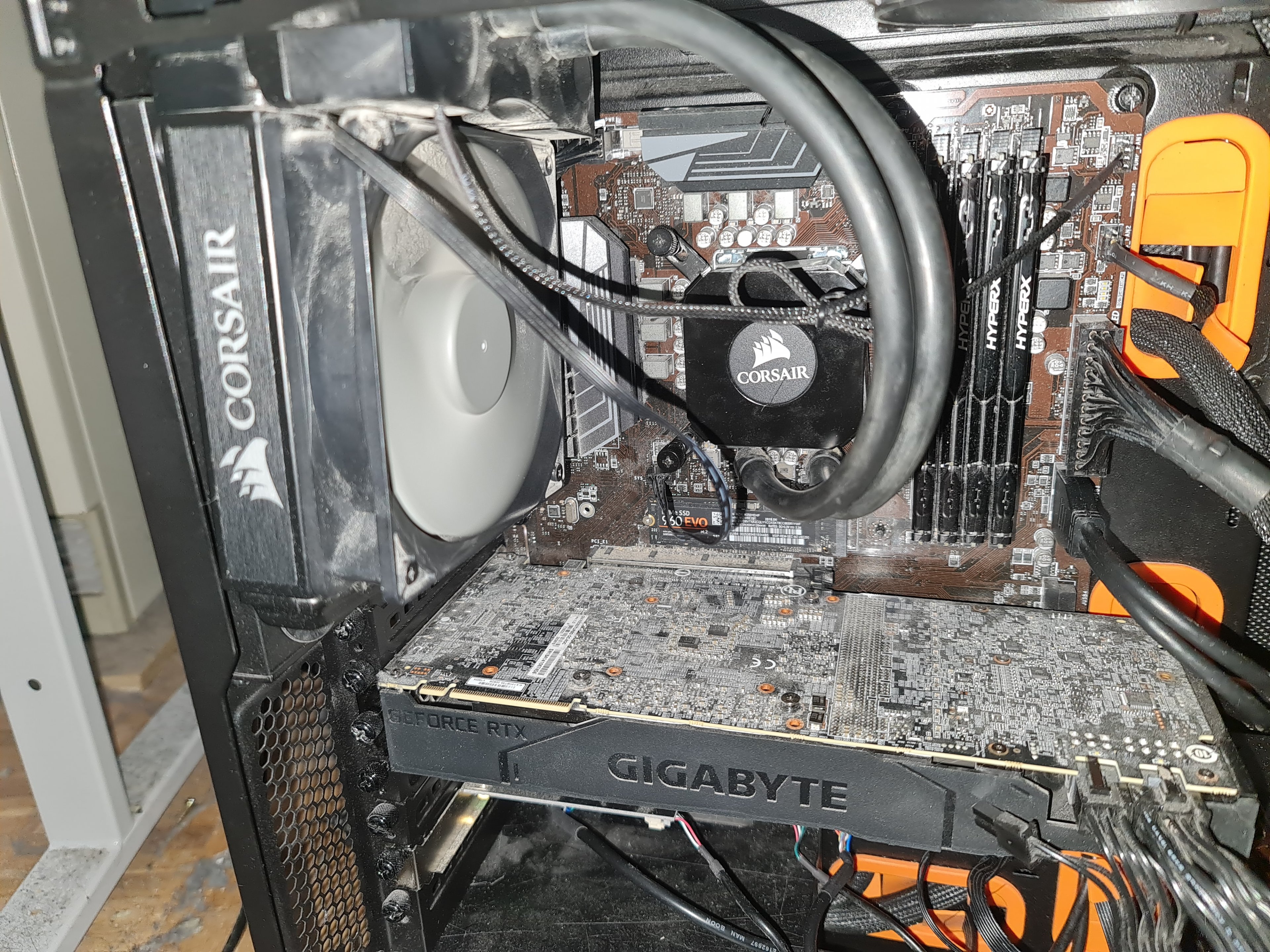

Ich hänge ein bild vom stehenden Tower an. Der Radiator ist hinten montiert. Ich habe das mit dem kräftigen Schütteln auch probiert und keinen Erfolg gehabt. Die Schläuche und der Radiator werden nicht warm.Anhang anzeigen 1038273
Bitte nicht wundern dass der Radiator so locker sitzt, das ist nur wegen dem abmontieren und schütteln.
kann leider das bild nicht anschauen. füg es doch direkt in den beitrag (datei-upload)
hat deine AIO eine füllschraube?
dann könntest du da wenig dest.wasser nachfüllen

Mit dem Thema Füllschraube kenne ich mich leider garnicht aus. Wie erkenne ich soetwas? Ich versuche es nochmal, anzuhängen.
guck in YT bei Gamers Nexus und suche AIO fill
die füllschraube ist entweder an der pumpe oder am radiator
p.s. dein PC hat dringend eine entstaubung nötig :evillol:
Reaktionen: [ChAoZ] und ChrissKrass

Ich habe zwar keine AiO, aber bei einem vertikalen Einbau des Radiators sollten die Anschlüsse doch unten sein, damit sich Luft im oberen Teil des Radiators sammeln kann? Lt. dem Bild "saugt" die Pumpe die mit der Zeit entstandene Luft ständig oben vom Radiator ab... da wird schütteln nicht helfen.
Was steht im Handbuch von dieser speziellen AiO (Einbauhinweise/Positionierung)?
