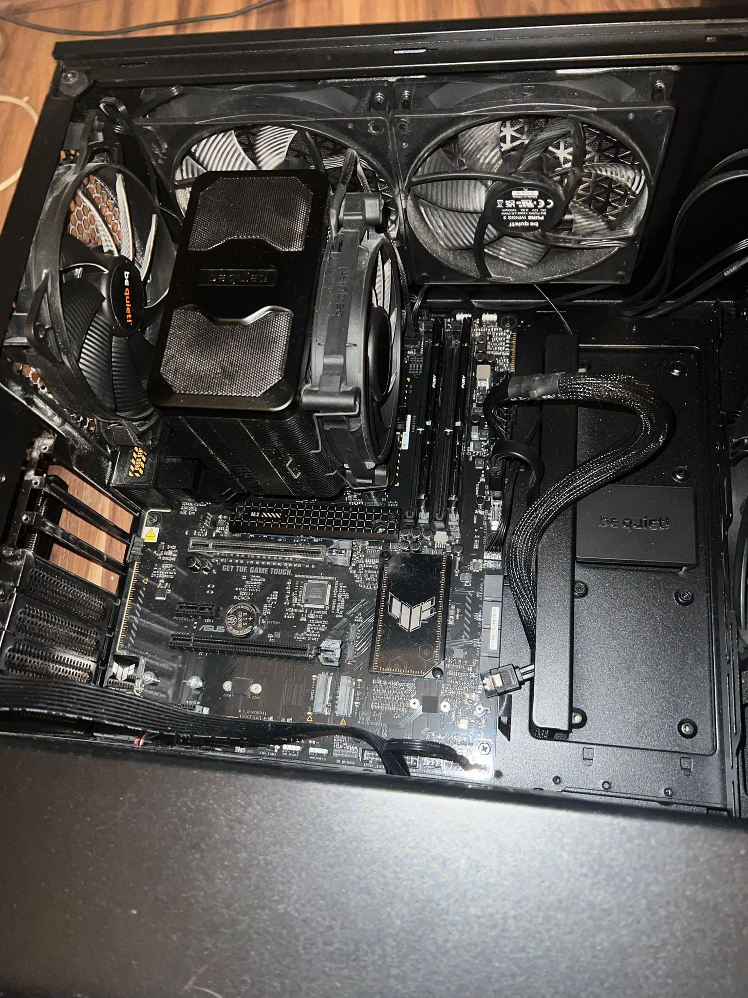

Ich würde den hinteren linken Lüfter im Deckel umdrehen, so dass oben links und hinten links die heiße Luft rausgesaugt wird, während oben rechts (im Deckel, der kann so bleiben) der Lüfter die frische Luft ansaugt und der CPU zuführt.
Dennoch glaube ich nicht, dass das die Hauptursache des Problems ist.
Hast du vorne noch weitere Lüfter? Wenigstens einen, der auf Höhe der Grafikkarte frische Luft reinsaugt?
Ansonsten wie oben schon mehrfach geschrieben, den korrekten Sitz des CPU-Kühlers überprüfen, ggf. Wärmeleitpaste wechseln und schauen, ob sich alle Lüfter drehen. ^^

Ich würde den Kühler abbauen, gründlich reinigen und wieder montieren.
So, oder sö ähnlich, sollte der Airflow sein. Also vorne und unten (oder nur vorne) rein, hinten und oben raus. Sieht mir auf dem Bild (falls es keine reverse Lüfter sind) so aus, als ob die im Deckel schonmal falsch sitzen. Wie sind denn die in der Front montiert (falls da welche sind)?
