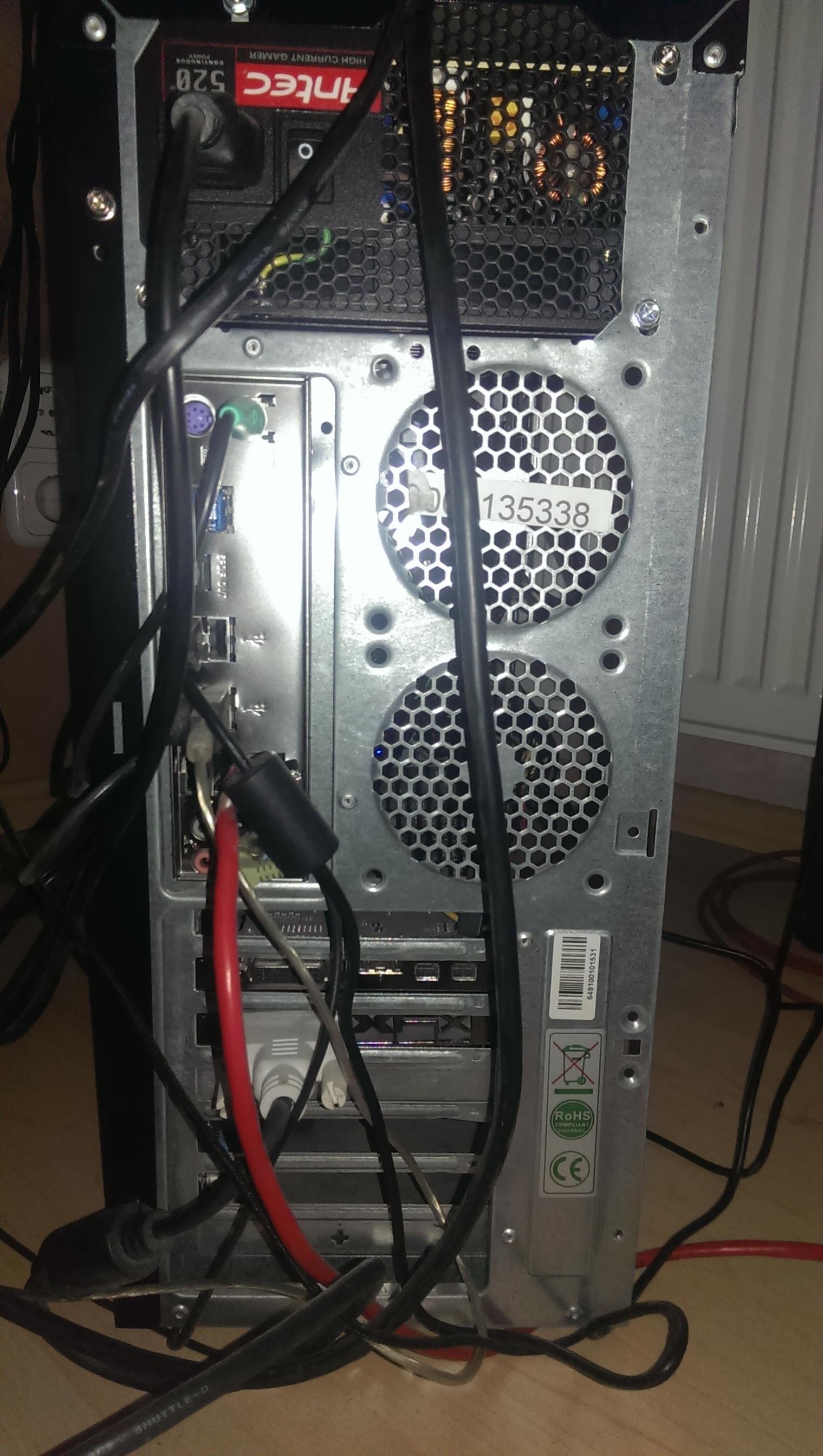

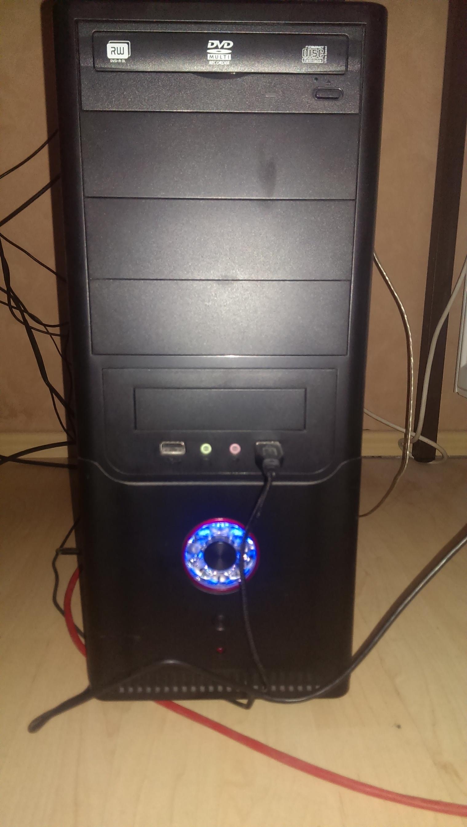

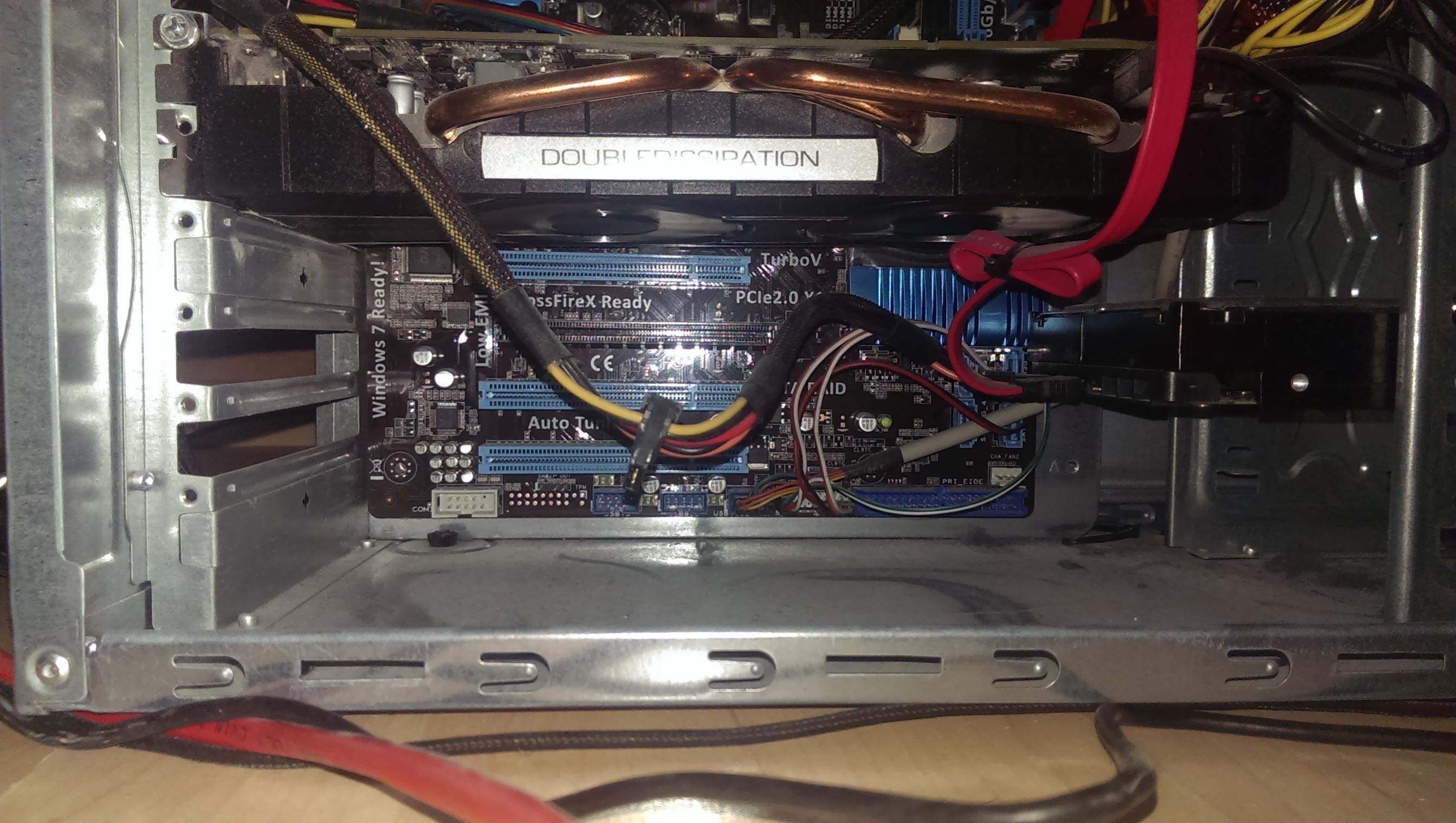

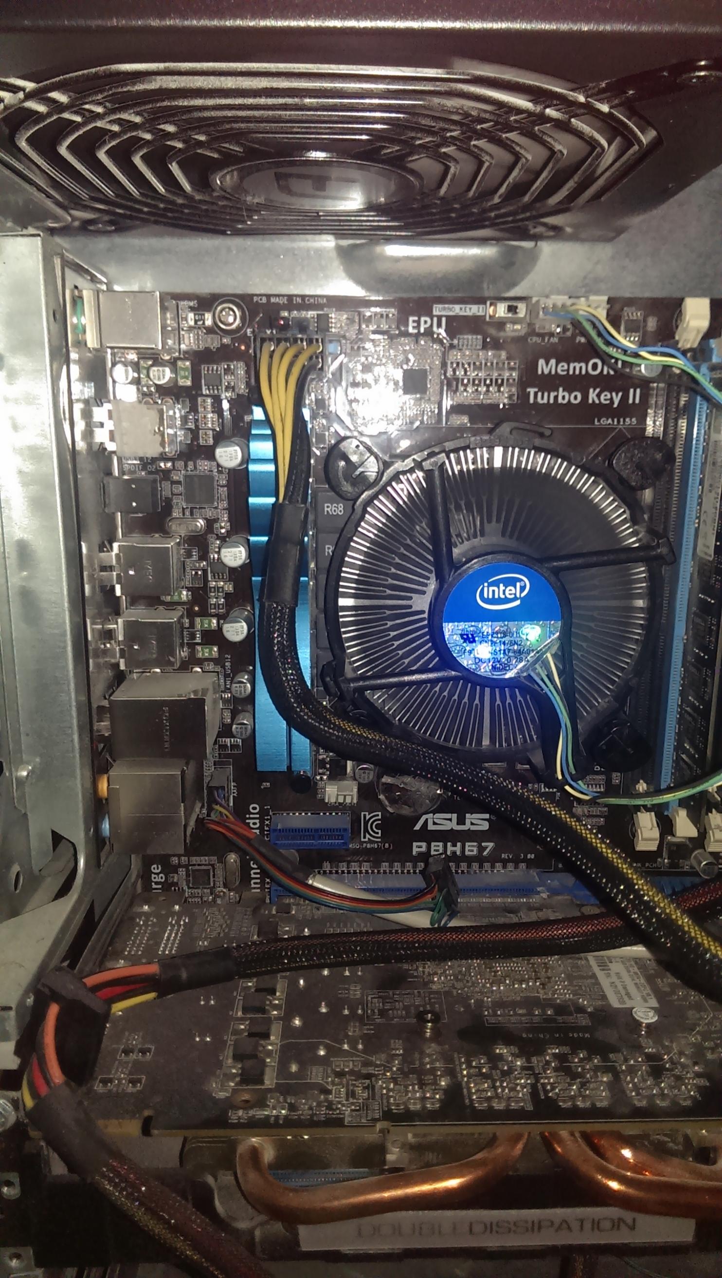

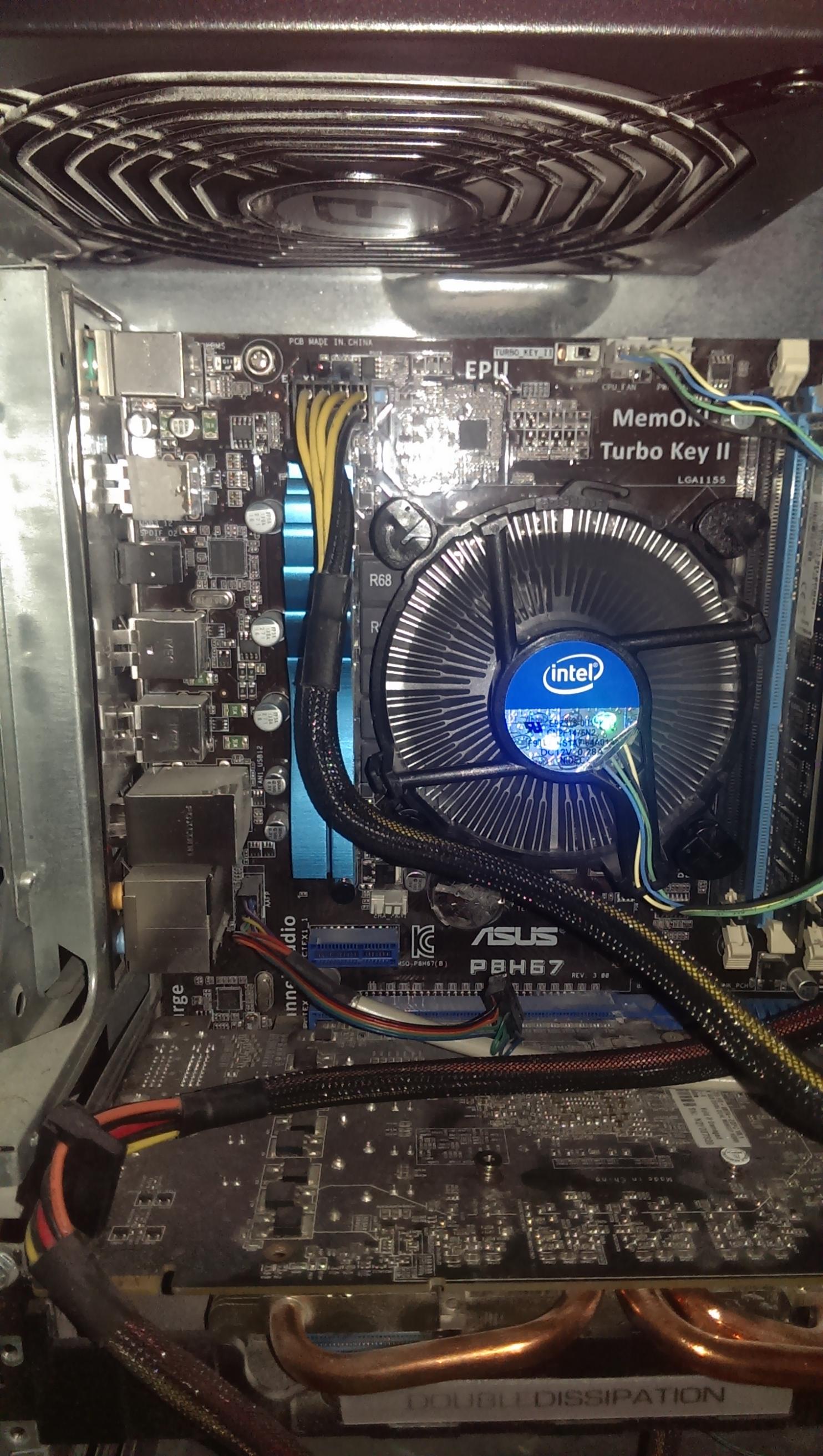

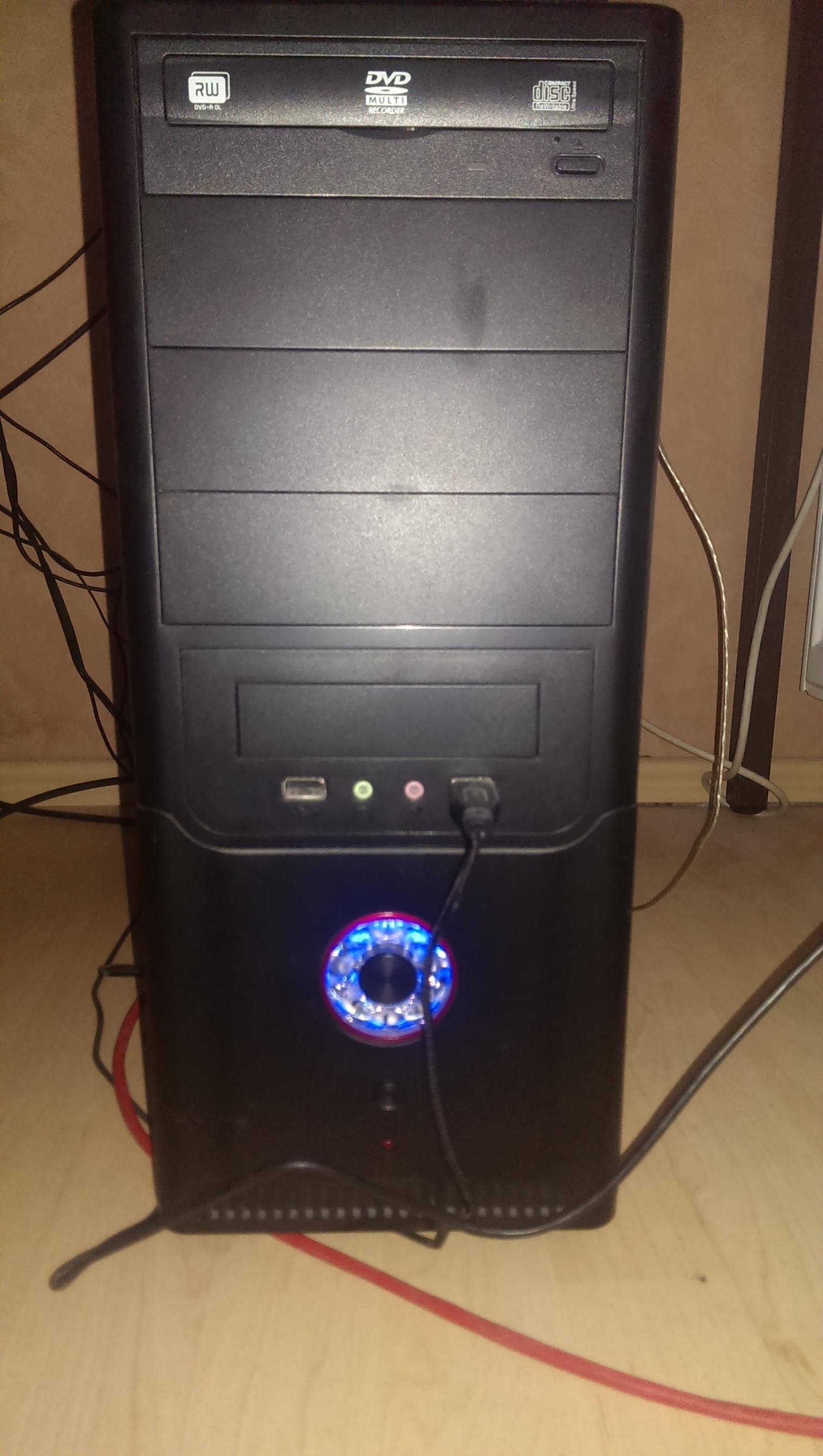

Der CPU Kühler ist dann vermutlich ein Boxed Kühler; am besten machst Du vom PC Inneren ein paar Fotos (drauf achten dass man was erkennt, vorallem bei Schärfe und Licht), dann können wir uns eher davon ein Bild machen was Du so hast. Wichtig wären dass man das Mainboard sieht sowie die Belüftung des Gehäuses (können ja eben auch mehrere Fotos sein, muss nicht alles auf 1 passen). Je 1 Foto vom Gehäuse Aussen Vorne und Hinten wäre auch nicht schlecht.
Du kannst die Fotos dann direkt hier im Forum (unten auf den Button "Erweitert" klicken) hochladen.

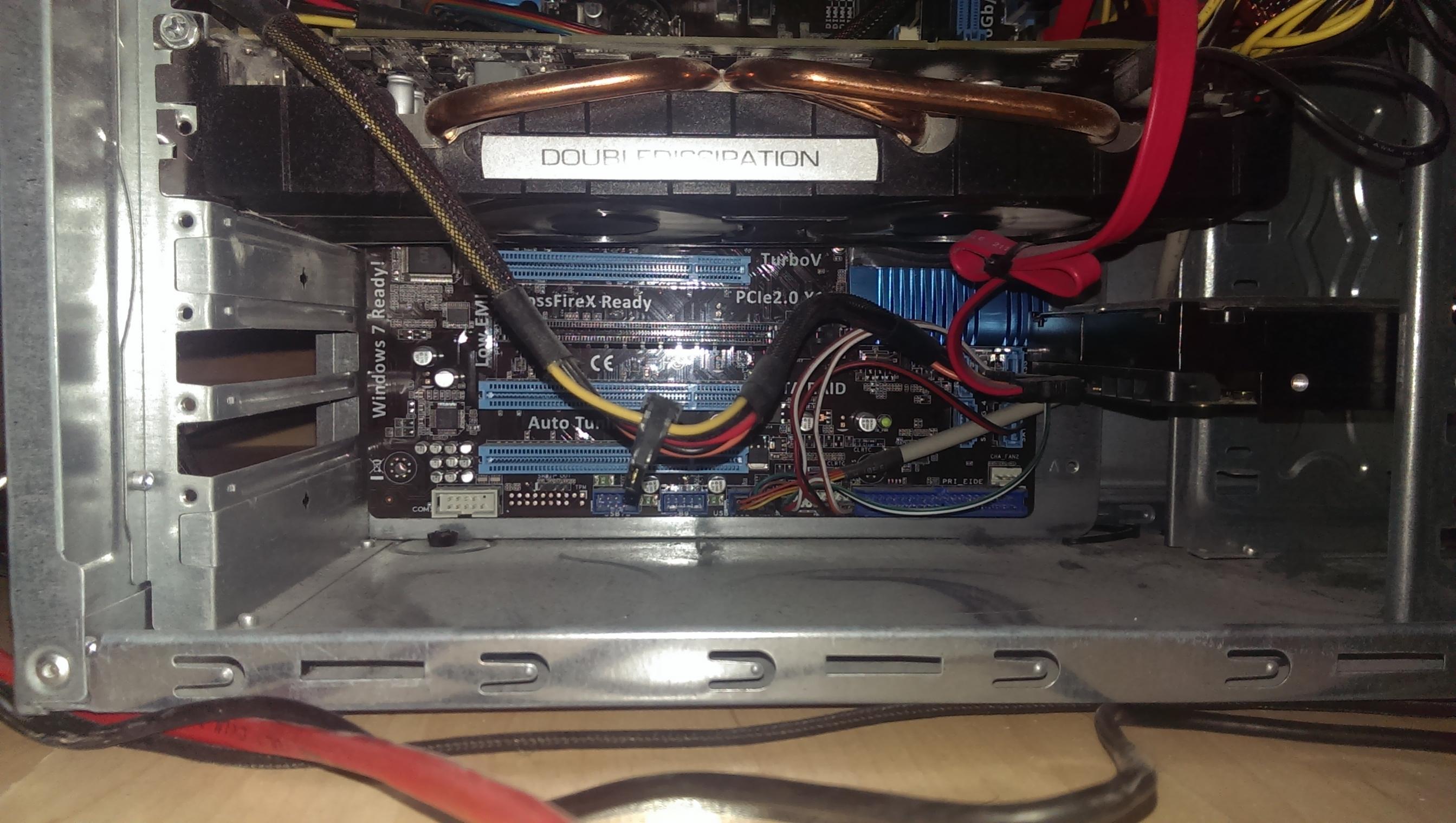

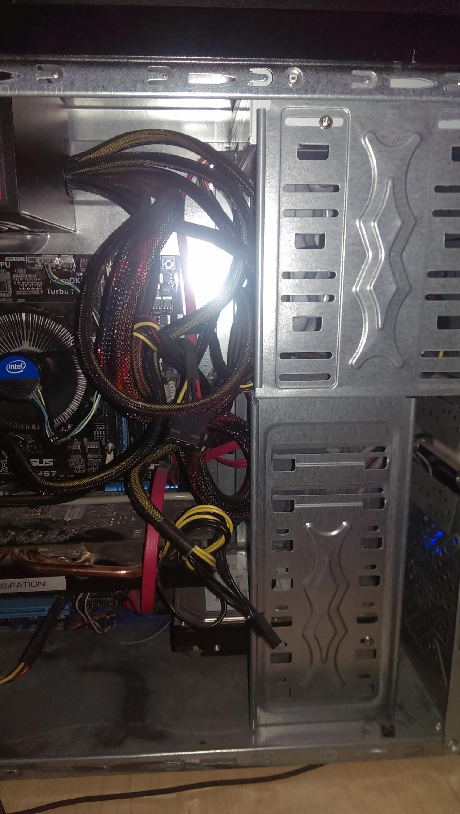

wenn es geht versuche mal ein Bild vom Innenleben anzuhängen
aber wie sich das anhört hast du keine Gehäuselüfter und dann entsteht ein Wärmestau im Gehäuse und einen zu schwachen CPU Lüfter
auch das verbaute MB ist sehr auffällig was Ausfälle angeht
Hoffe das funktioniert so
jop ist gut.

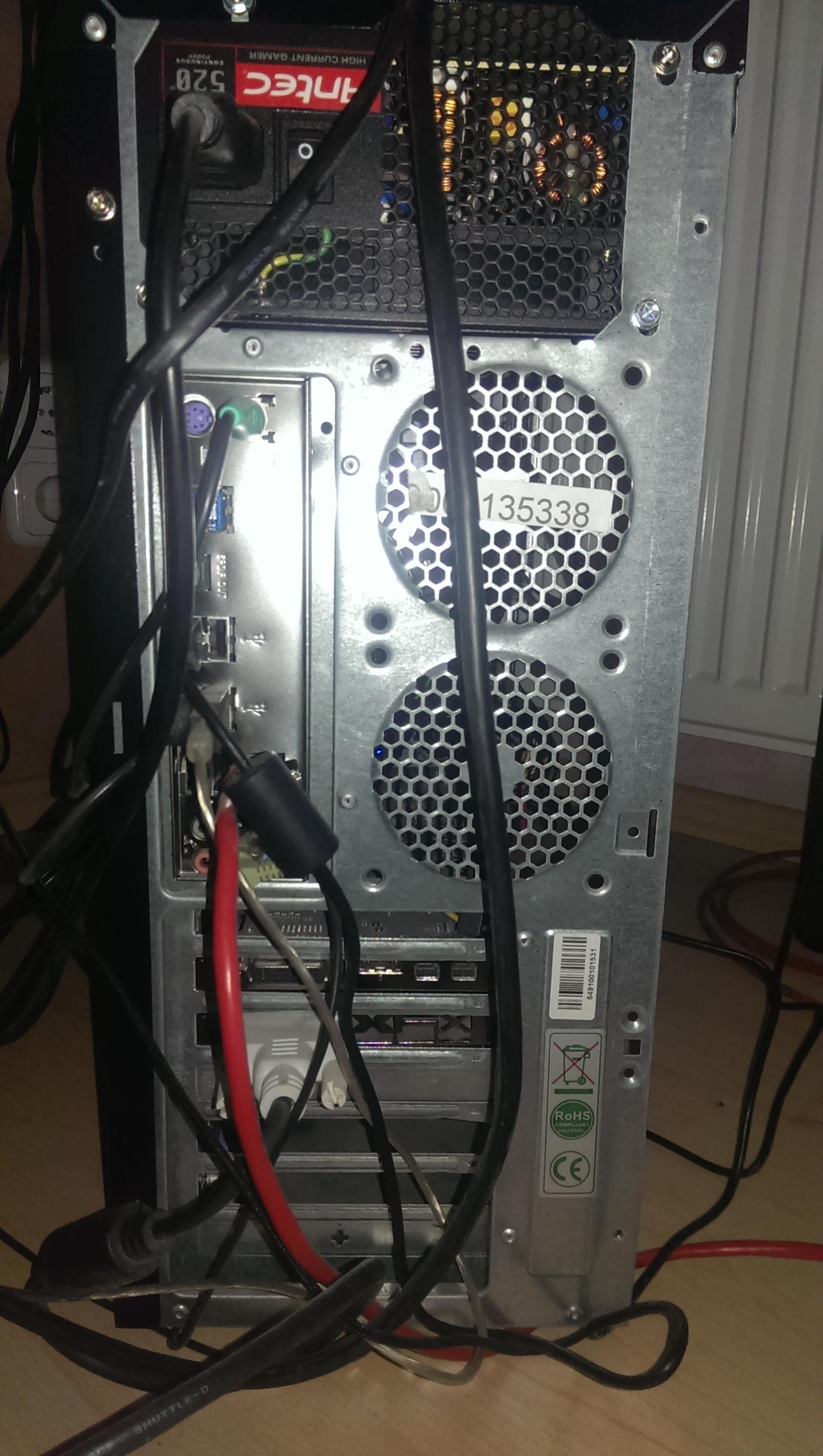

Also vorne müsste noch ein Lüfter rein der reinbläst, müsstest gucken welche Grösse da reinpasst (80, 120, 140mm).
Hinten hats soweit ich das sehe ebenfalls Keinen aber das Netzteil scheint den Teil zu übernehmen, nicht ideal aber das müsste gehen. Wenn Du auf Nummer sicher gehen willst packst Du hinten auch noch einen ran.
Wir könnten Dir Empfehlungen für Lüfter abgeben aber dazu müssten wir die Grösse wissen, alternativ nennst Du den Modellnamen des Gehäuses.
Dann wäre ein stärkerer CPU Kühler nicht das dümmste, die Boxed Kühler sind, gerade für Gaming, nicht ideal da die praktisch keine Reserven haben bei Last (und während den Sommertemperaturen sind schnell am Anschlag). Hierzu müsstest aber ein wenig basteln bzw dir zutrauen das Ding zu demontieren, neue Wärmeleitpaste auf den CPU aufzutragen und den neuen Kühler zu montieren (Alternativ lässt Du das den PC Fachmann / PC Shop deines Vertrauens machen).
