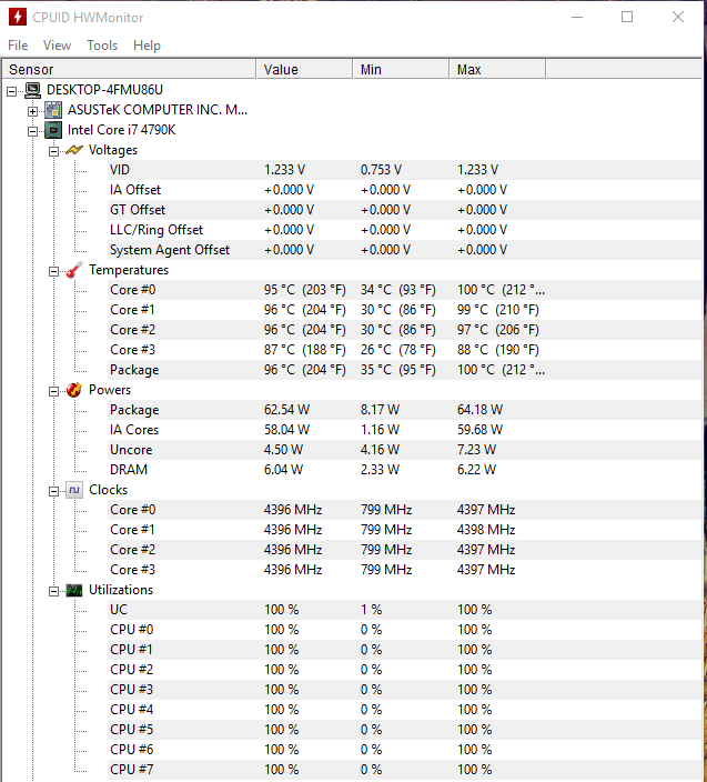

HWMonitor:

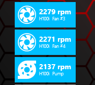

Corsair Link:

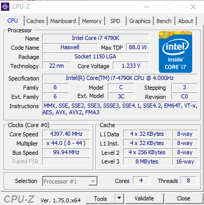

CPUZ:

Pumpe läuft, gibt ein RPM Signal und ist zu hören? Würde mal davon ausgehen das die nicht richtig läuft.

Und diese Werte wundern _mich_ seit Haswell nicht mehr. Hab regelmäßig i7 Prozzis, die spielend die 95°C knacken mit prime (auch in der 27.9 Variante. In der 28.5 gehts deutlich schneller!). Egal, ob Mugen, Noctua 12,14 oder 15.. Oder was auch immer :D Bei gut belüfteten Gehäusen
