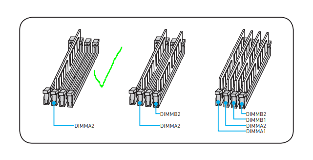

Eben, BIOS-Reset (CmosClear) machen wie im Handbuch empfohlen,
mit Jumper setzen bzw die hierfür erforderlichen PINs überbrücken.
Mach das mal mit nur einem RAM Modul in Slot: "Dimm_A2",
um da mal etwas Bewegung reinzubringen.
Auch nach dem CmosClear dann versuchen so zu starten,
nur mit dem einen Modul in "Dimm_A2".
