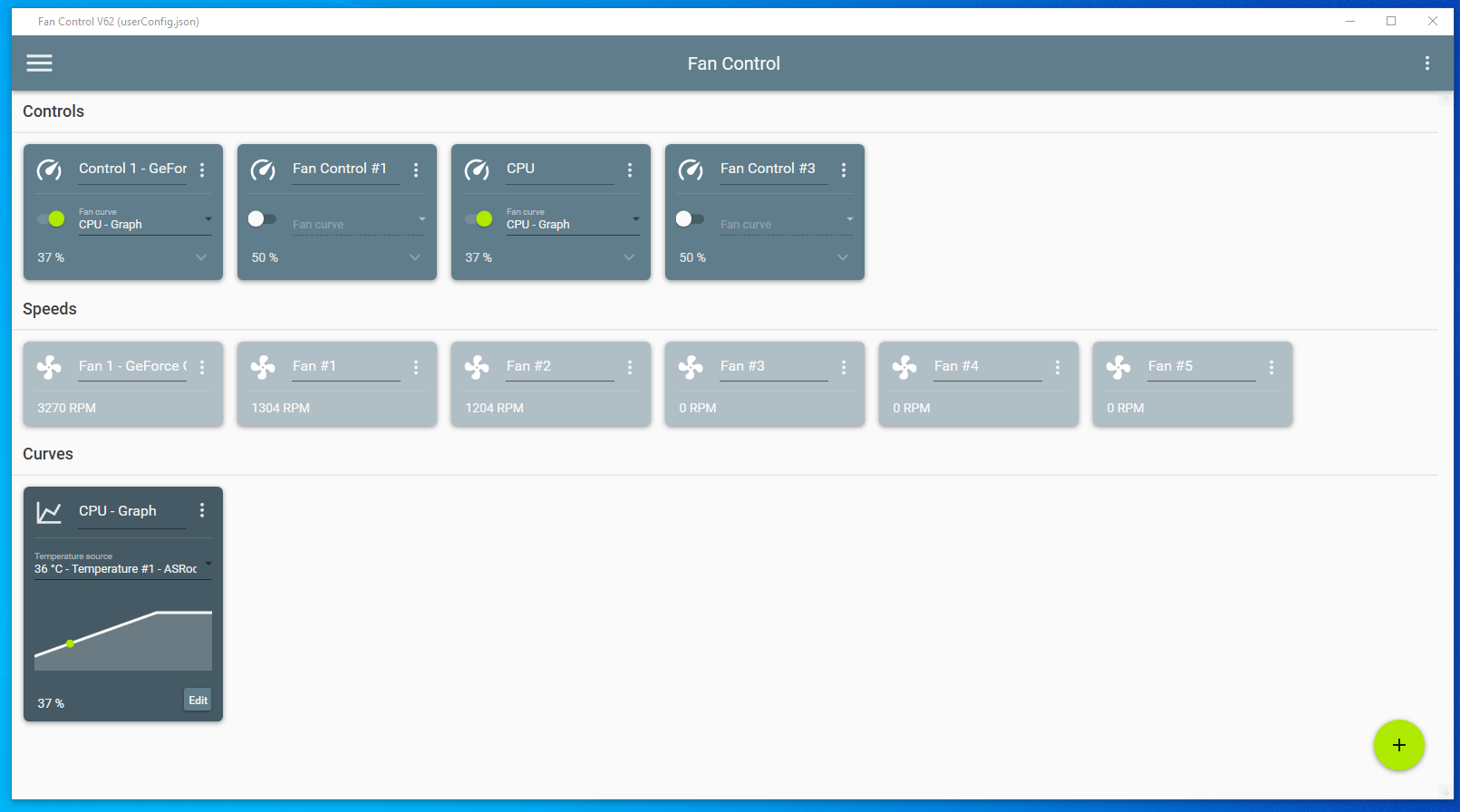

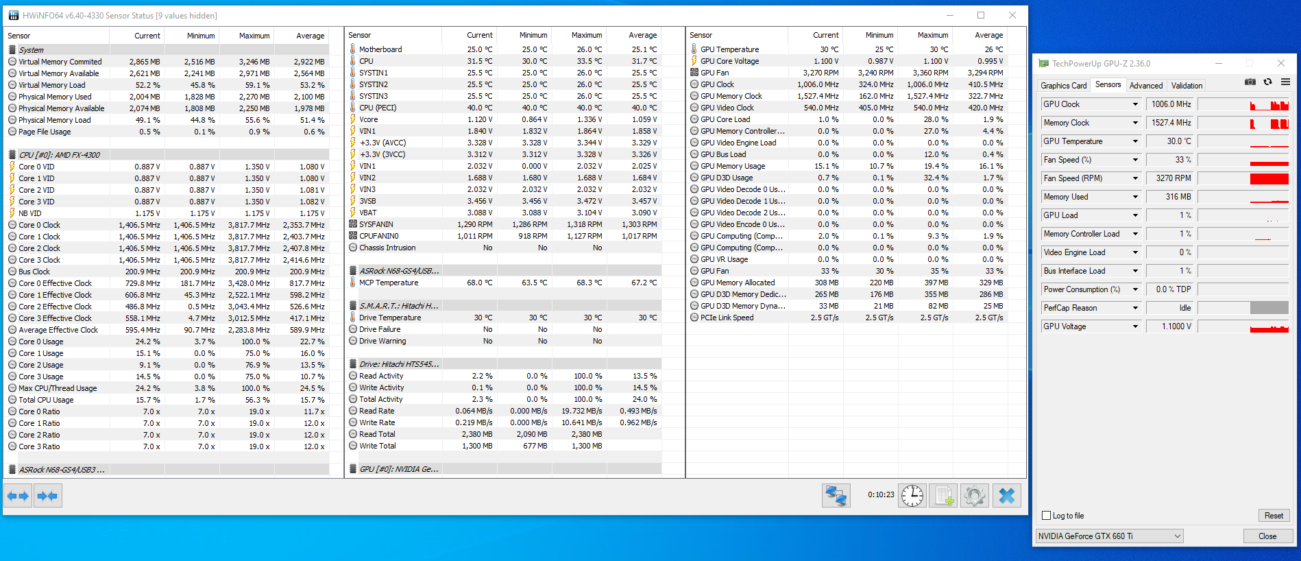

Den CPU-Lüfter kann ich via Fan Control (V62) über Windows regeln. Aber die GPU-Lüfter lassen sich nicht regeln. Weder über Fan Control noch über MSI Afterburner. Das merkwürdige ist, dass unter FAN-Speed (%) z.B. 33 % steht und die RPM bei ca. 3300 liegt.

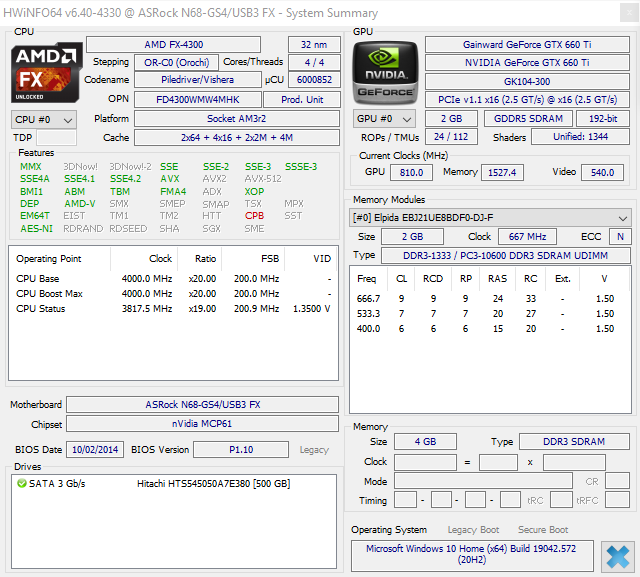

Die Specs findet ihr in den Anlagen. CPU-Kühler ist der AMD Wraith Prism. War bei meinem R7 3700X dabei.

Welche BIOS-Version von wann ist drauf?
EDIT: Sorry, BIOS-Version steht da ja. Ist das die letzte verfügbare?

Netzteil ist ein AeroCool VX Plus 550 (neu gekauft). Firmware vom MB ist auf dem letzten Stand (v1.10).

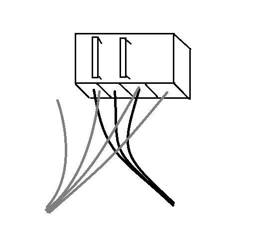

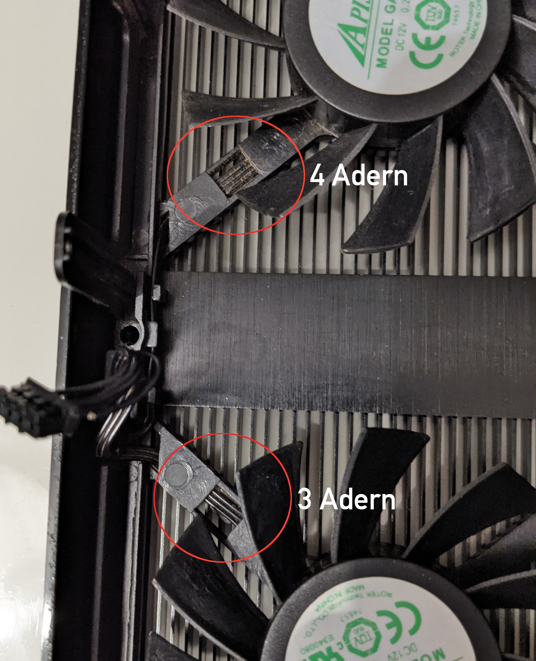

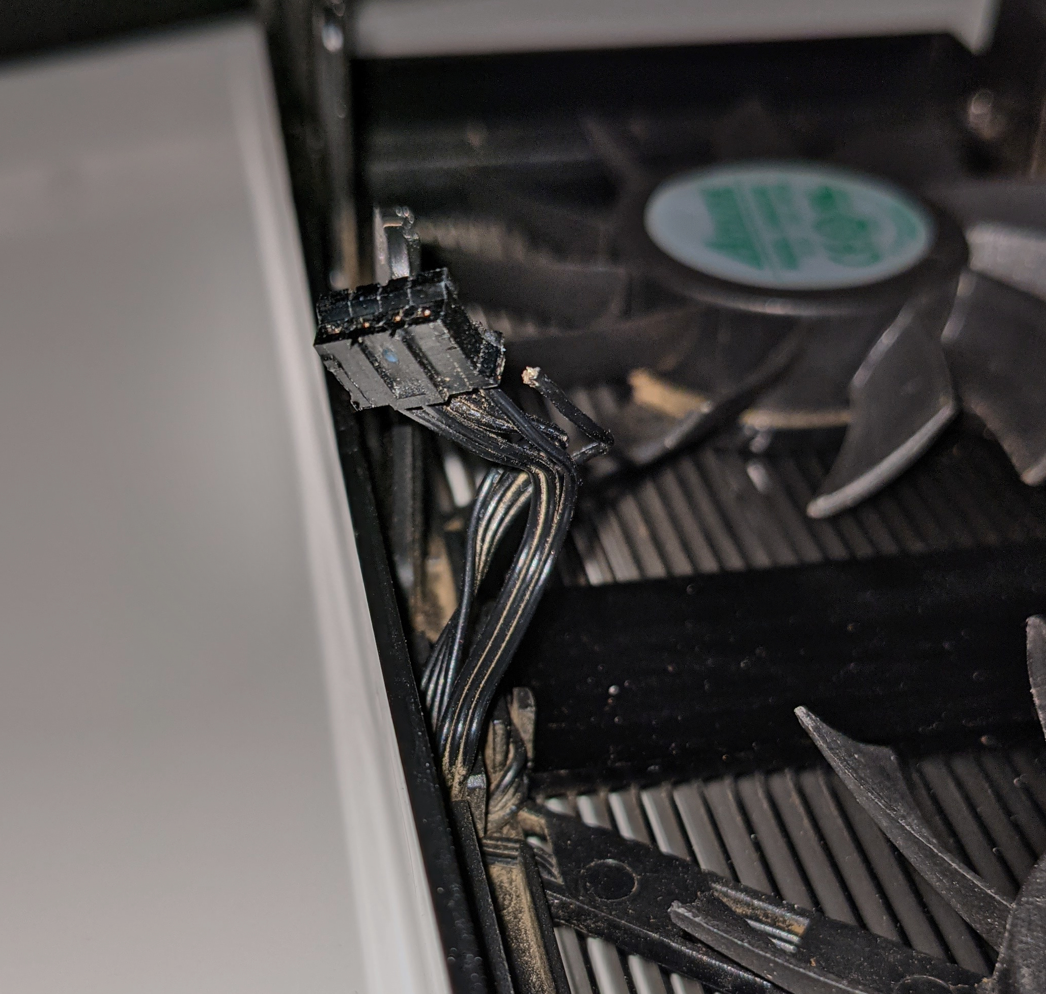

habe in der Zwischenzeit mal die GPU auseinandergebaut und festgestellt, das die Lüfterkabel, von insgesamt zwei Lüftern, unterschiedlich zum 4-PIN-Stecker verlaufen. Ich weiß nicht ob das so gewollt ist oder ob da eines davon auch durch Oxidierung gerissen ist. Habe auch mal Fotos dazu hochgeladen.
Ich habe auch mal eine Zeichnung des Steckers gemacht, da man es auf den Bildern nicht genau erkennt.

möchte ein Zwischenbericht geben. Habe jetzt rausgefunden, dass das lose Kabel die PWM-Ader ist. Habe mal den Crimpkontakt aus der XHP-4-Buchse entnommen, die Ader neu abisoliert und mal in den Crimpkontakt lose reingelegt. Siehe da die GPU-Lüfter laufen normal bei 40 % und lassen sich auch steuern.
