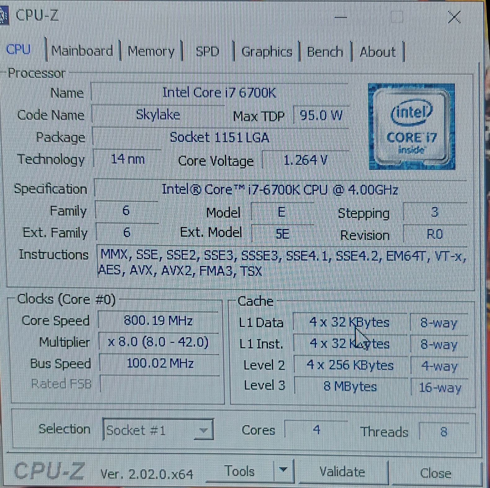

Der CPU ist meines wissens schon übertaktet.

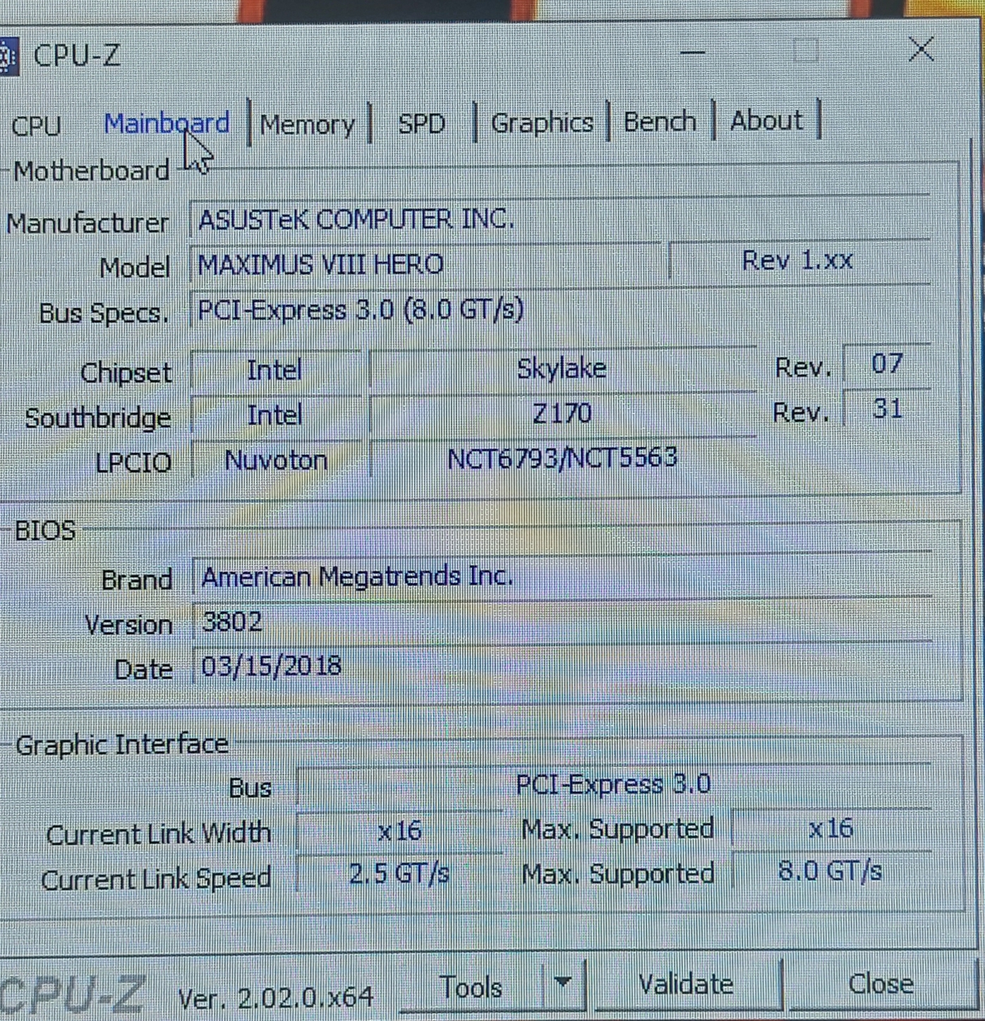

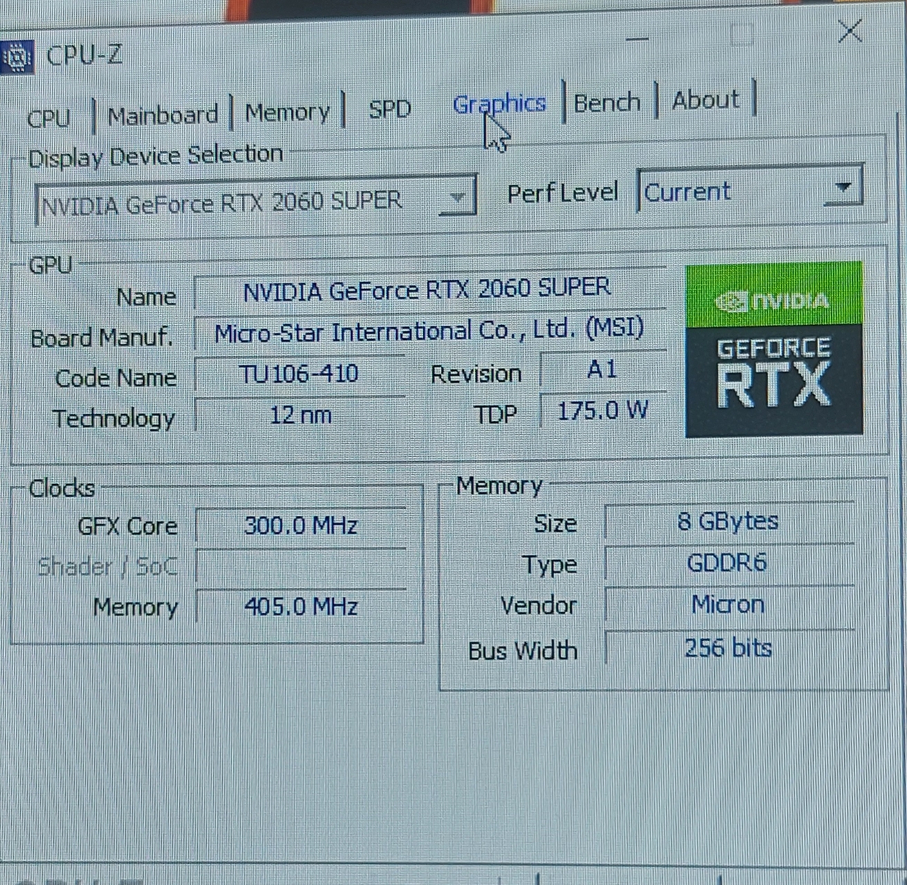

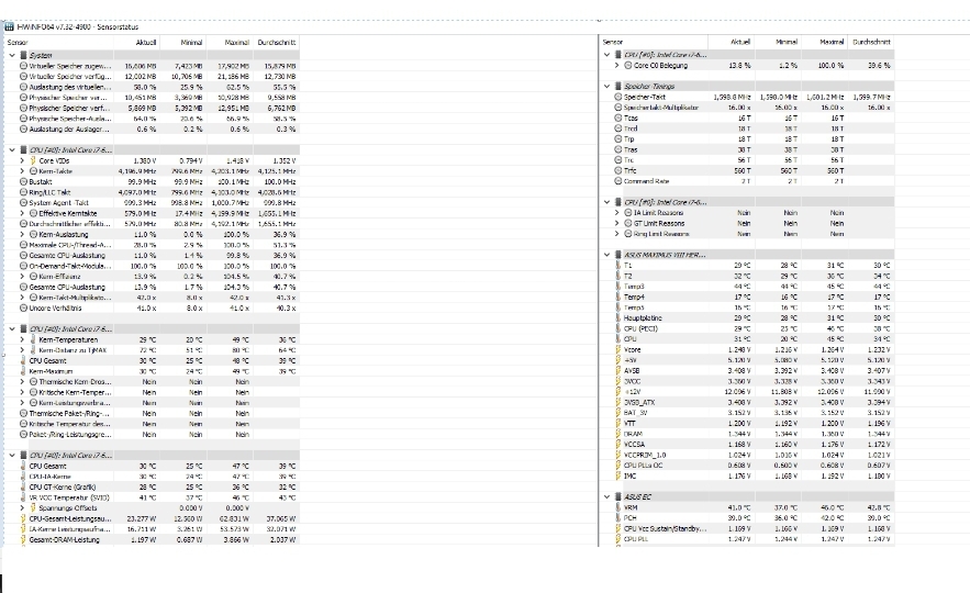

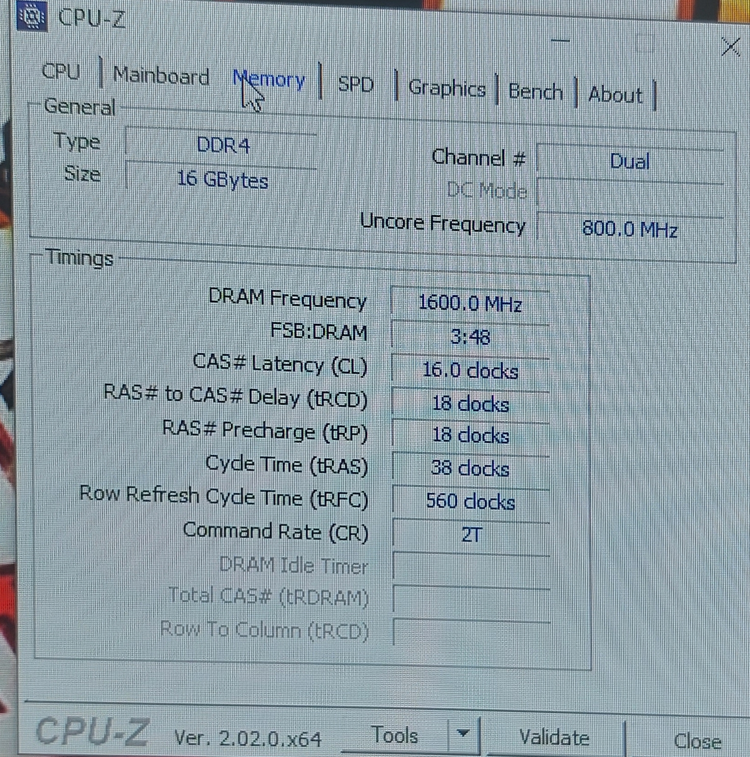

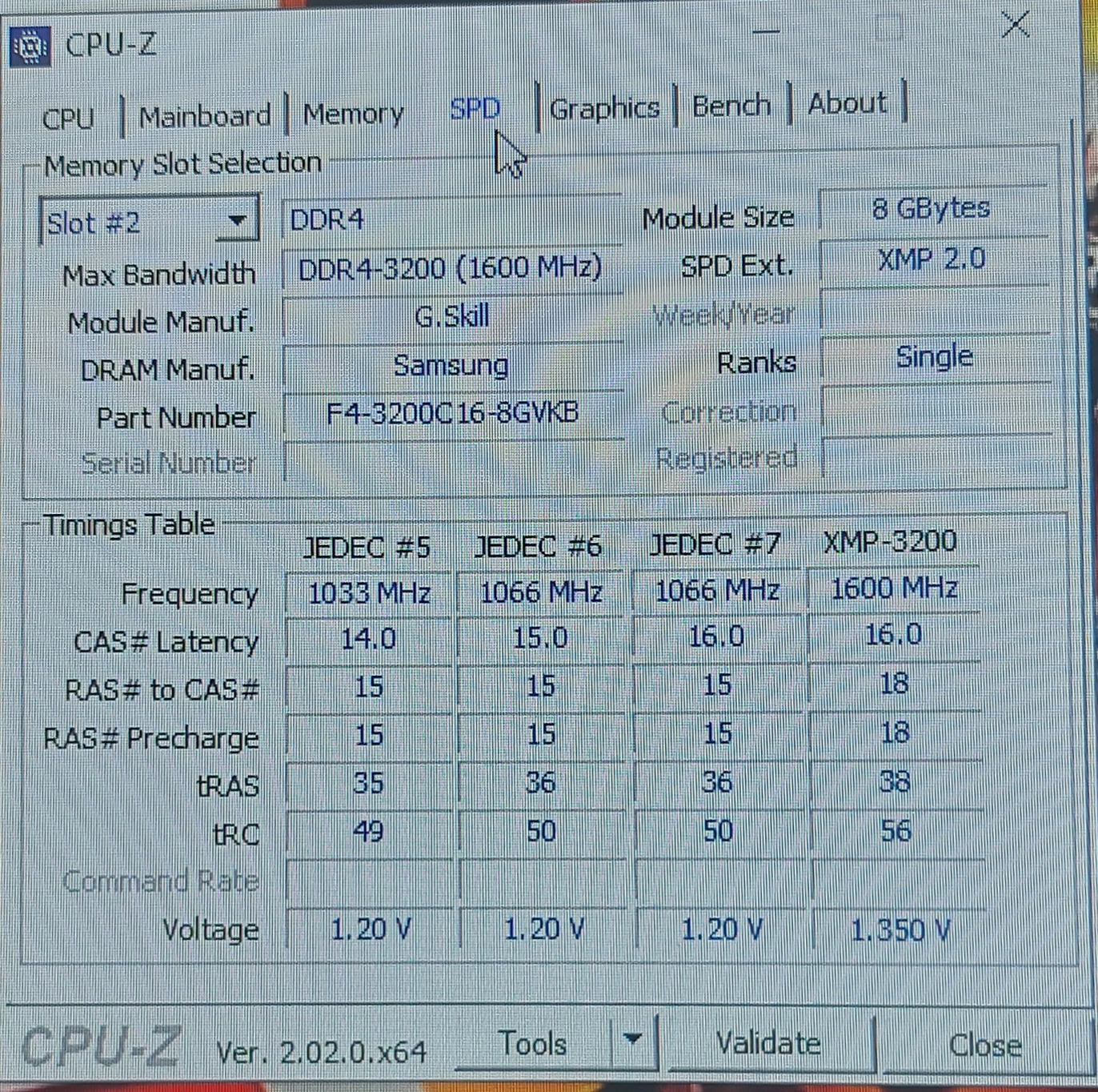

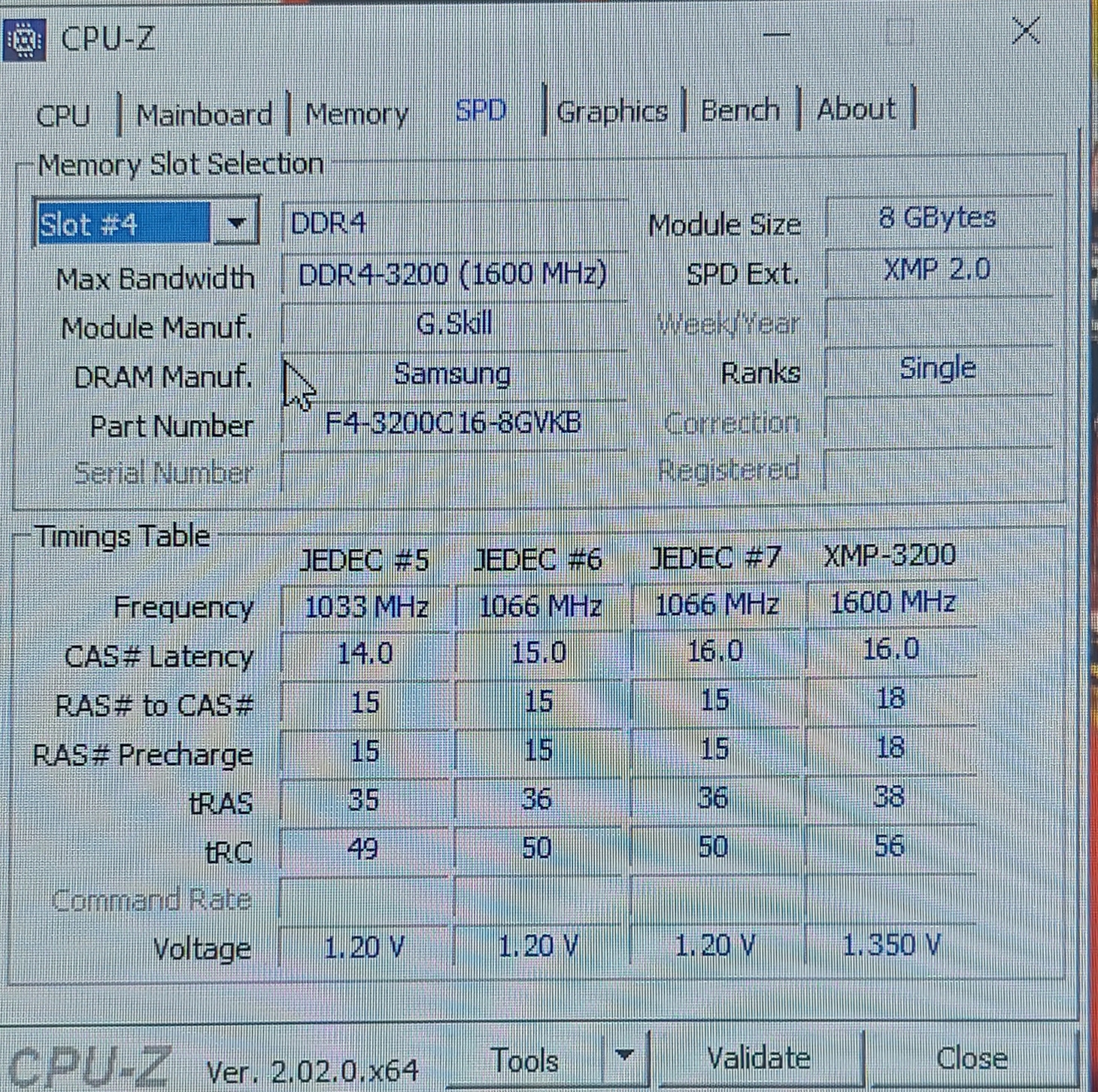

Ich schicke mal ein paar Daten
Budget natürlich gering wie möglich..
Die Einstellungen sind alle auf LOW

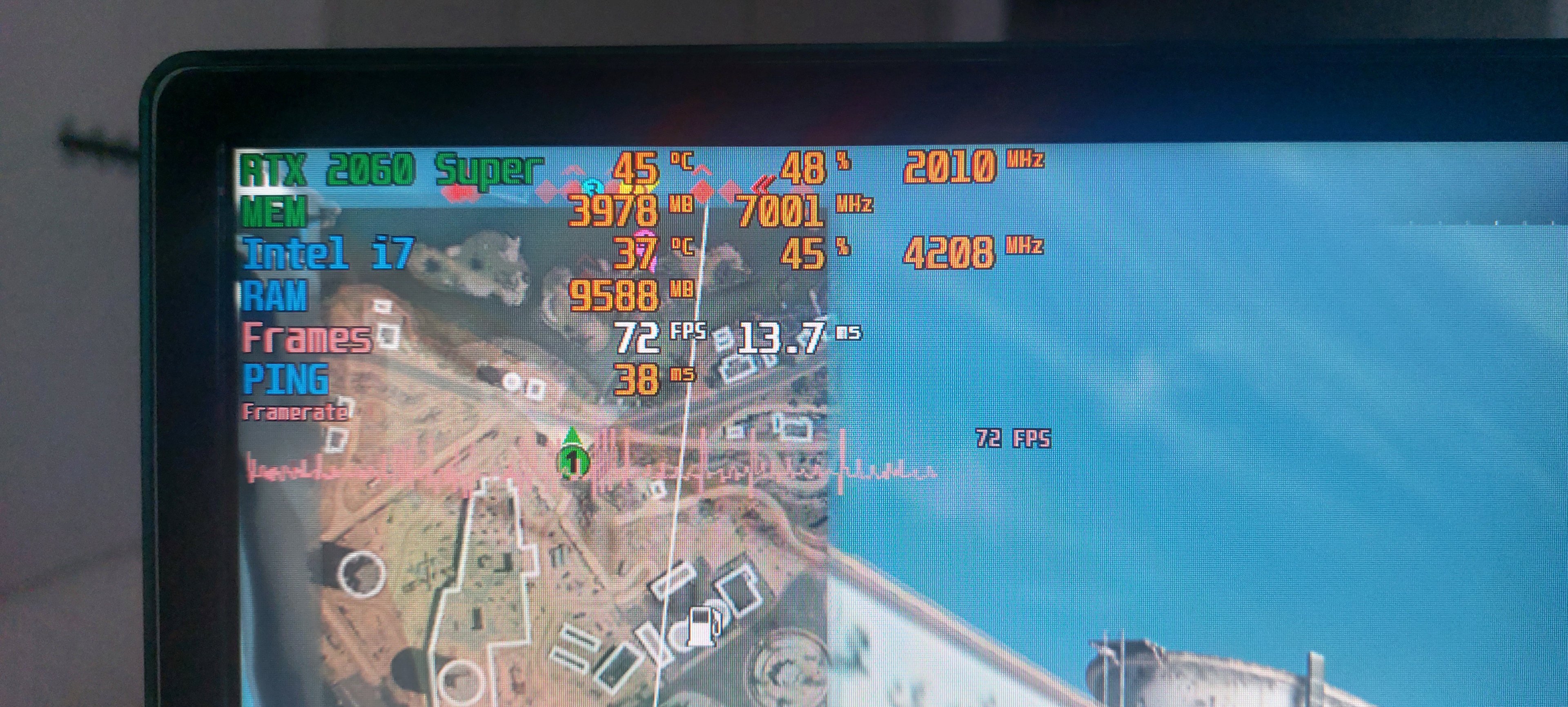

Teste bitte die Auslastung der GPU im Spiel mit niedrigen Einstellungen/ gewünschten Einstellungen.
Wenn GPU Auslastung >95%, bist Du im CPU Limit (bedingt durch Einstellungen, Szene, deinen System). Sonst ist es ein CPU Limit.
Im Spiel ,sry war ein schnelles Foto bin nicht am PC drauf

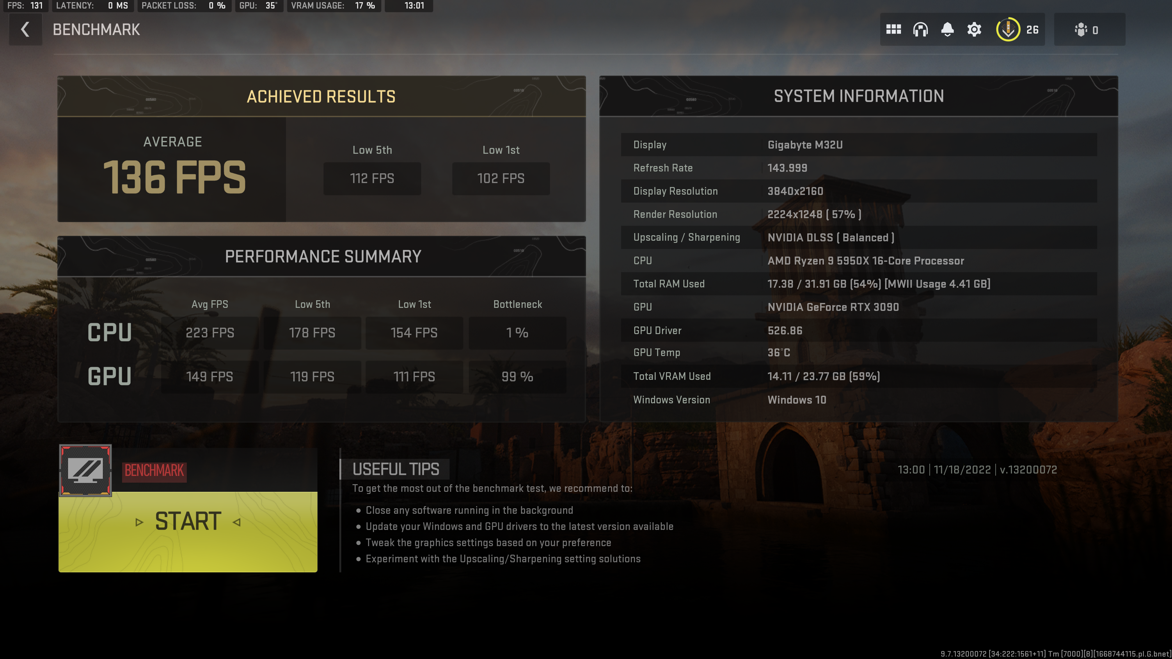

Selbst mein i9 9900k läuft bei dem Game ins Limit, aber unter anderem auch eben durch das Spiel bedingt. Bei ca. 100 FPS is Schluss in Warzone.
Glaub da müsste man eher Richtung 13700K anpeilen, mein Bruder sein AMD 5600X läuft da auch ins Limit bei ca. gleichen FPS und der hat ne 4090 stecken, an der kanns nich liegen.
Man kann natürlich noch zögern und auf Patches warten, schätze aber es werden halt nicht weniger CPU Lasten kommen. BFV, 2042 und jetzt Mw2 sind schon 3 Titel die ne dicke CPU möchten.
Wobei bei Mw2 klar sein muss, dass die Engine da noch nicht ganz sauber mit den CPUs umgeht, wenn weder CPU noch GPU bei 100% stehen.
Ist der klassische Softwareoverhead, den bekommt man nur mit mehr IPC und pro Kern Leistung weiter rausgezögert.
Gucke derweil auch schon ob Jemand mein "Altzeug" möchte, wird dann bei mir zumindest aufn 13700er hinlaufen mit 6400er mit sehr strengen Timings.

Das sind wir im anderen Thread des TE schon durch, es ist ein dickes klares CPU Limit. Die GPU dümpelt bei 50% rum und langweilt sich.
1080p low vielleicht, eine 2060S ist ja auch nicht sooo langsam. Der alte 6700k bremst da halt enorm.

Nicht wirklich falls das auf meinen Beitrag bezogen war. Zocken beide in 2160p und selbst bei mir ists nahezu irrelevant ob ich jetzt die Grafik hoch prügel oder DLSS ausgeschaltet ist, gibt sich nichts im neuen Warzone.
In Stadtbereichen oder auch schon im Dropship macht meine CPU komplett schlapp bei dem Game, ab und zu mal je nach Bereich gehts mal auf 120-130 fps rauf aber die Framedrops wo die CPU ackern sollte, also der 1% Bereich, das kann schonmal so 91 fps bedeuten und die GPU Auslastung sinkt extrem dabei.
Selbst im 6v6, sofern es Teilstücke aus Warzone sind kommts gut zu Drops. Sowas wie Shoothouse läuft bedeutend besser und die GPU ist besser ausgelastet aber ansonsten auch bei mir und ihm dickes CPU Limit.
Hab selbst auch nochmal den Penny umgedreht und den 13600K bestellt mit 6000er Ram CL30-38-38-96 Timings. Preislich geht das sogar gut klar, zumindest nicht so extrem teuer wie mein 9900er damals als Ryzen noch nicht so ganz zufriedenstellende Konkurrenz war.
Kann ja dann Rückmeldung geben wenn der Kram ankommt, denke aber das sind die 40-50% mehr Leistung pro Kern die ich aktuell brauche um meine 120 FPS stabil zu erhalten.
