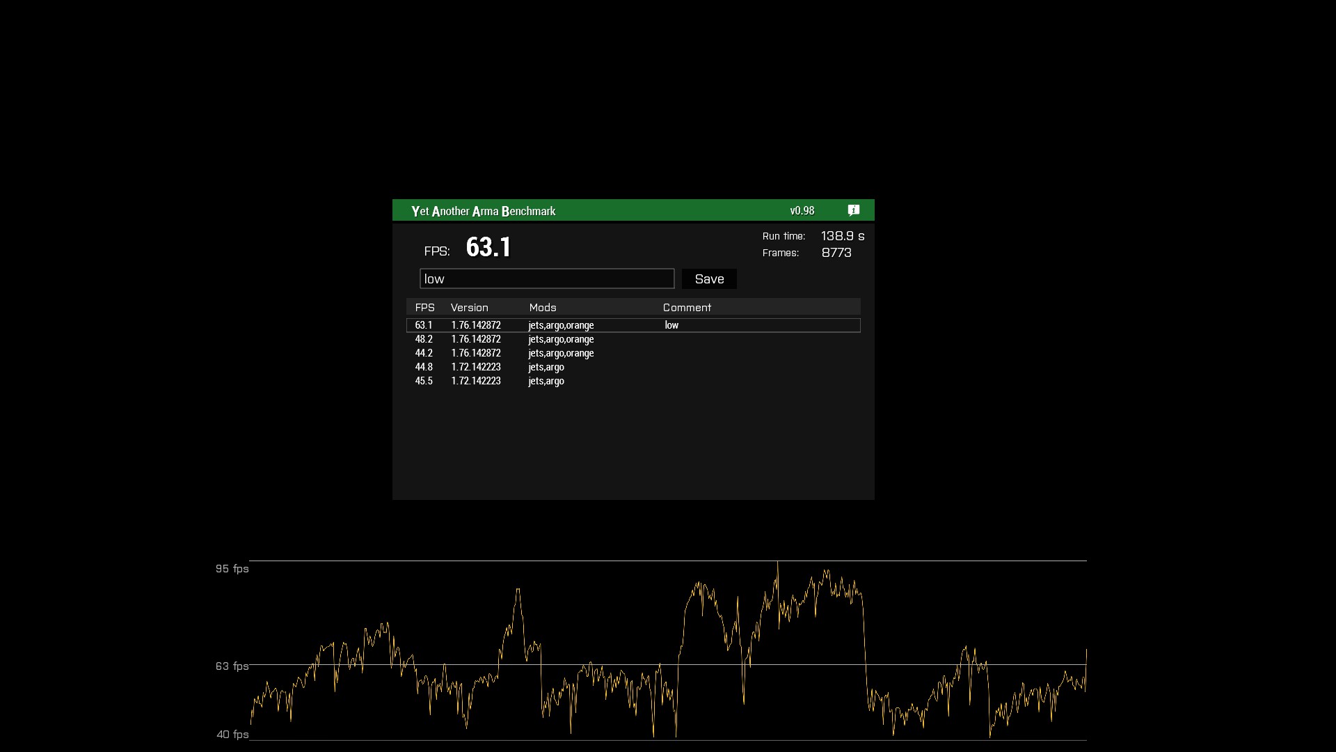

was sind denn deine aktuellen FPS im YAAB unter "LOW" settings?
Ich habe das Glück das mein MSI Z97 Gaming 5 ein sehr gut funktionierendes RAM OC Tool mit im UEFI hat. Meine 2400 schaffe ich mit Cl 12/34
übrigens gute Idee von Ned Flanders das mit dem Yet another Arma (YAAB) Benchmark zu testen.
Ich schreibe das weil YAAB hauptsächlich auf Latenzen reagiert. Am Ende betreibst du deinen Speicher mit viel Spannung und takt und verlängerst dabei die timings soweit das es garnichts bringt. ArmA3 ist sehr speziell, ich würde wenn dann schon auch geziehlt darauf hin optimieren.
20170924002622_1.jpg 4790K @4,7 Ghz RAM ist ja bekannt nur mal so als Vergleich. In low komme ich auf 63.1 FPS der Rest ist Ultra

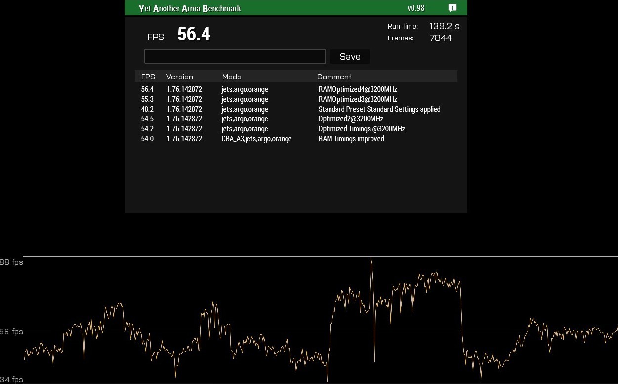

Die Ryzen laufen ebenfalls sehr passabel in ArmA3. Meiner taktet allerdings nur auf 3.8GHz weil ich das ganze in einem Node 304 mini ITX verbaut habe und nicht mehr als 1.35V geben will (Temp).
Das reicht auch voellig.
@3.8GHz:
Was aber auch ganz entscheident ist, sind die Frametimes. Die Kiste fühlt sich viel "smoother" an als alles worauf ich vorher ArmA gespielt hab... Normalerweise hat die Engine sich immer irgendwie hakeling angefühlt. Hab die aber leider noch nicht ausgiebig gemessen.... muss ich mal machen.

Es gibt zwei Stellschrauben die wirklich FPS bringen. RAM auf niedrige Latenzen trimmen (Durchsatz bringt viel weniger) und CPU auf Takt trimmen (bringt nur was bei entsprechendem RAM). Abgesehen davon kann man natuerlich die VideoSettings optimieren.

Da macht der Ryzen im YAAB aber echt eine gute Figur!
