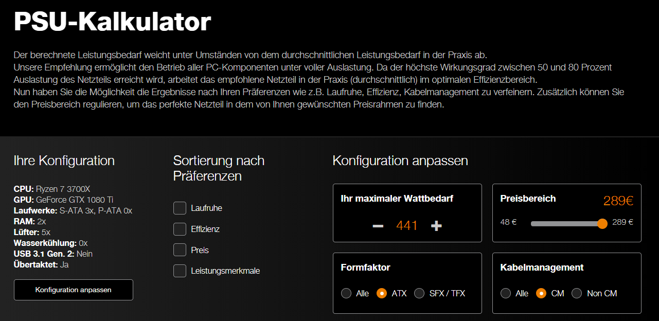

Hallo, ich habe folgendes System:
  • 1080 TI
  • Ryzen 3700X
  • 2x 16GB Crucial Ballistix 3000 CL 15
  • 3x SSD
  • 5x Lüfter
  • be quiet! Straight Power 10-CM 500W ATX 2.4
  • ASUS TUF Gaming x570 Plus
Laut Netzteil Kalkulator von be quiet verbraucht mein System maximal 441 Watt. Knapp, aber sollte passen.
Den Prozessor habe ich mit POB übertaktet, Spannung auf Auto.
Ich möchten den RAM auf 3600 CL16 übertakten und habe den VCore auf 1,4 V angehoben (normal läuft der mit aktiviertem XMP auf 1,35V) mit dem Ergebnis, dass der Rechner nicht mehr bootete und ich das Board per CMOS reset zurücksetzen musste.
Kann es sein, dass das Netzteil an seine Grenzen kommt oder macht mein RAM das einfach nicht mit? 3600 CL20 mit 1,35V läuft stabil.

das netzteil dürfte nicht dein problem sein...eher wildes rumübertakte ohne system
wie wärs denn mit kleinen schritten? cl20 auf cl16 und hoffen das es läuft ist mehr als mutig...
Reaktionen: Baal Netbeck, Keine Geduld! und Nero1
Dem Netzteil ist es egal, ob Dein RAM mit 1.2, 1.35. oder 1.4 V. läuft.
Den Kalkulator kannste knicken. Da kommen oftmals Fantasiewerte raus.

Der Mehrverbrauch von Watt bei RAM OC hält sich in Grenzen ...
https://www.tomshardware.com/reviews/intel-core-i7-5960x-haswell-e-cpu,3918-13.html
32 gb @ 2133 mhz rund 12 Watt ...
also selbst wenn die 50-60 % mehr verbrauchen würden wegen OC ... da wird das Netzteil nie der Grund sein.
Was das Problem ist das du die Timings zu scharf forcieren willst ... und das auf nen Sprung.
3000/15 = 200 ... und du willst gleich auf 3600/16 = 225 d.h. über 10 % OC wird eng Werden.
3600/18 = 200 ... der sollte auch so laufen ... 3600/17 = 212.5 kann noch klappen mit etwas Spannung.
( ich weis nicht Einheitengerechte Rechnung aber für den Überschlag und das sehen warum reichts)
