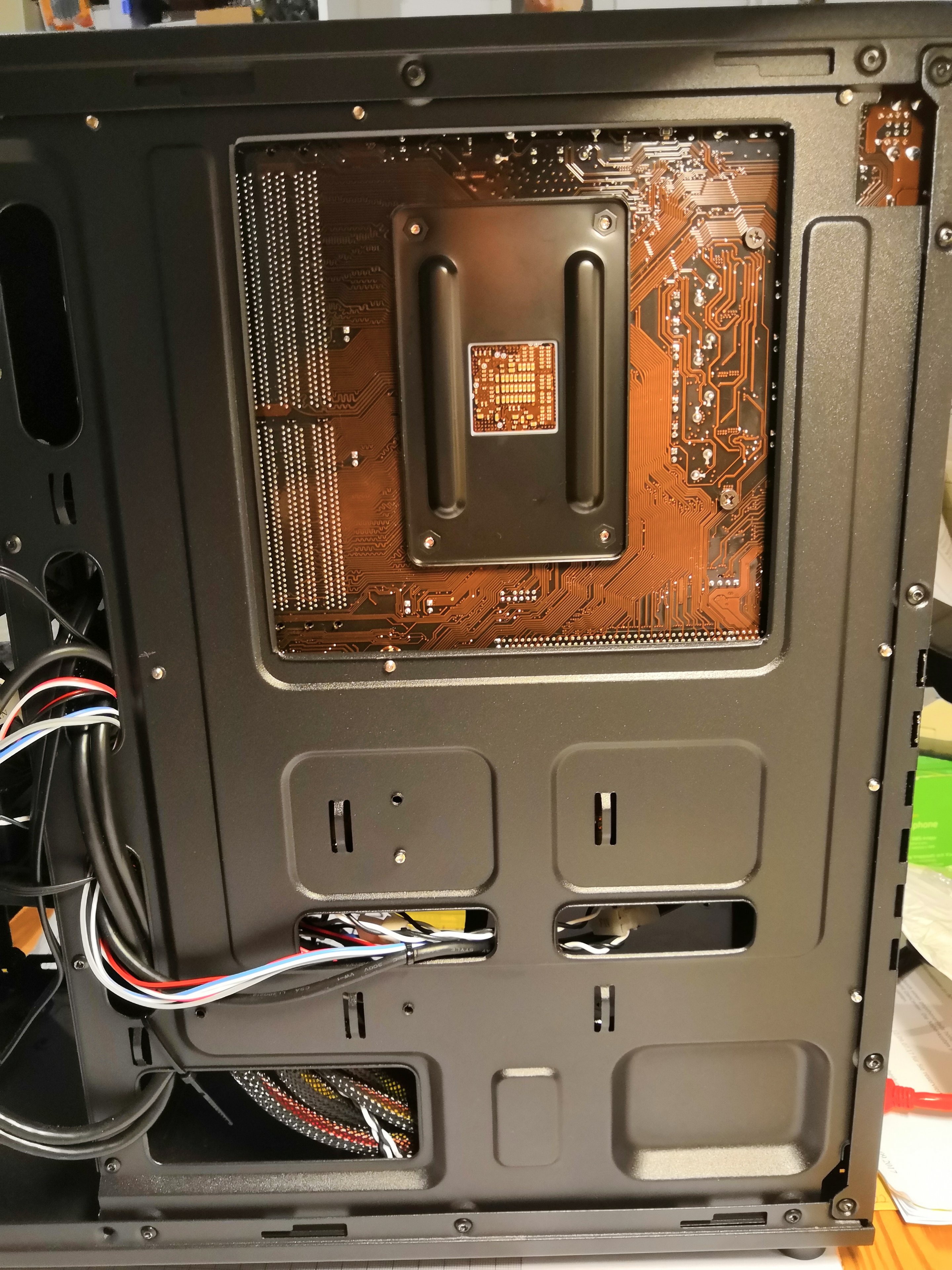

Mehrere Bilder aus mehreren Seiten auf das verbaute Mainboard damit wir zumindest abschätzen können ob alles richtig verbaut ist wären nicht schlecht und kontrolliere das mit den Abstandshaltern, es dürfen nur 8 Stück verbaut sein und natürlich auch nur dort wo auch Montagelöcher im Board sind.

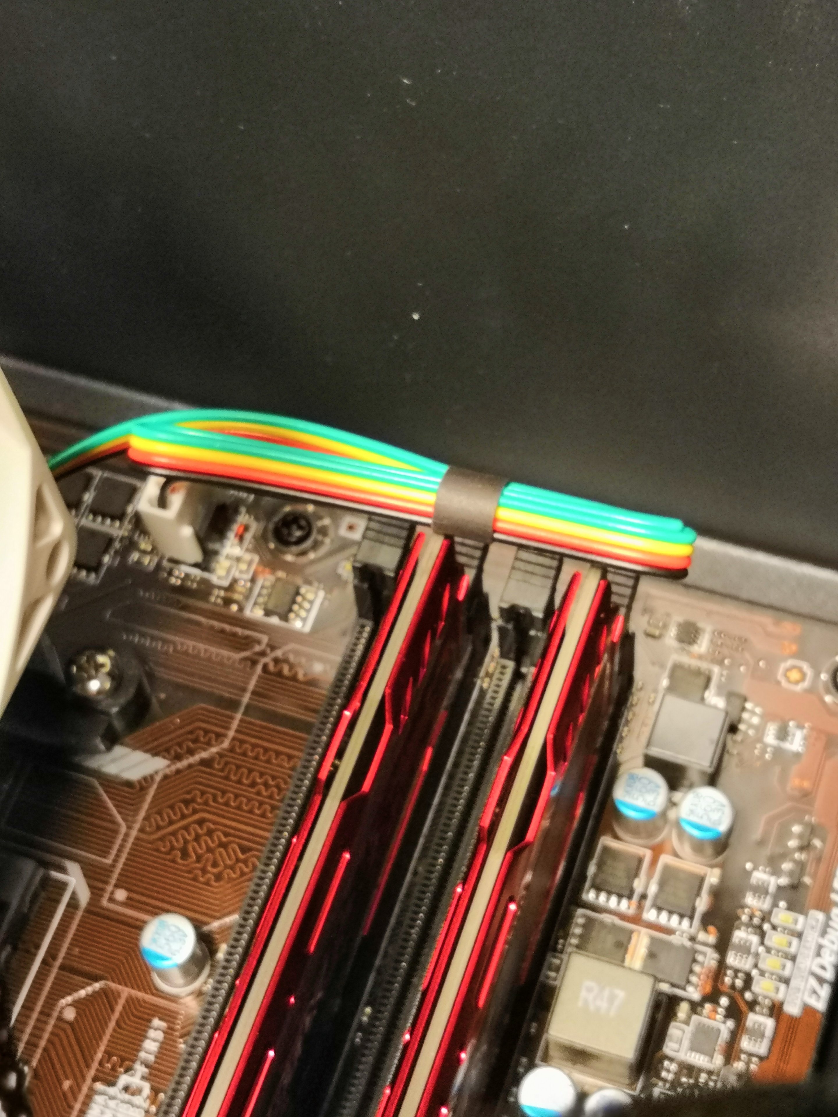

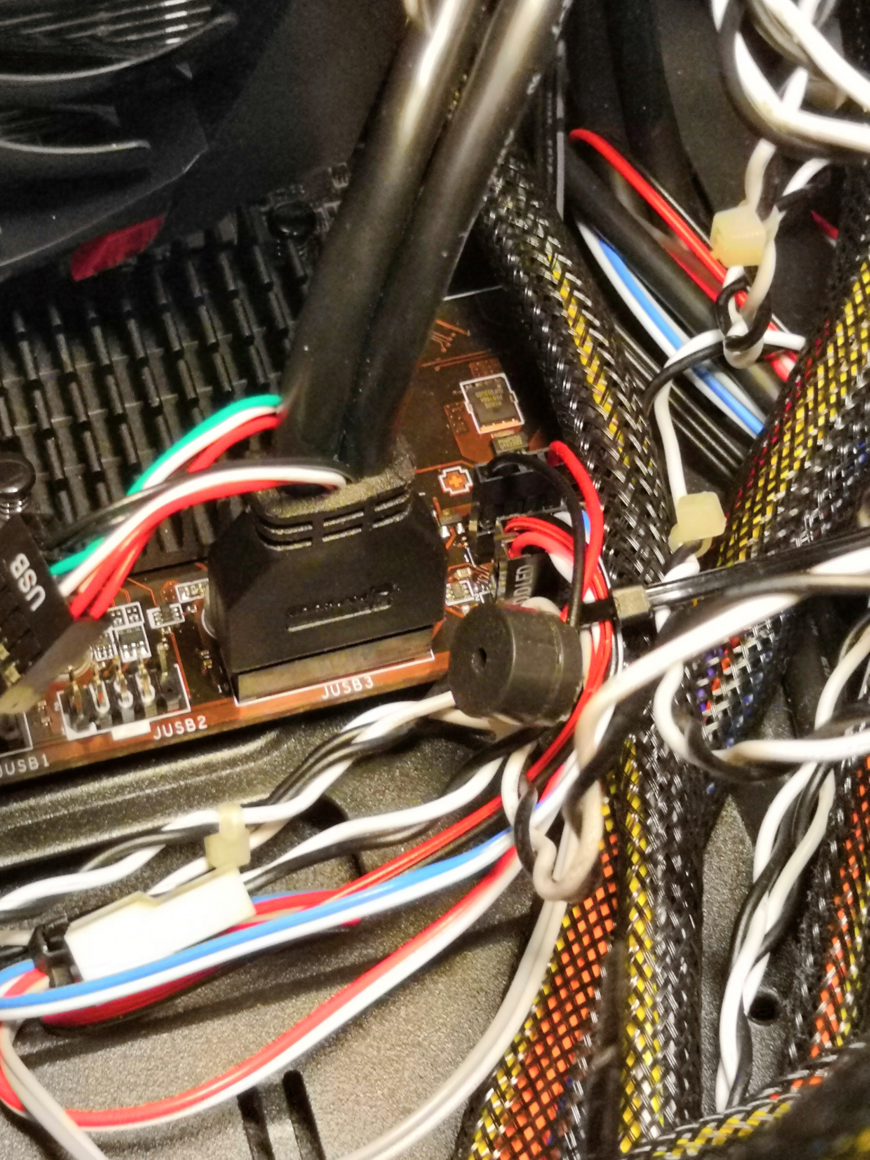

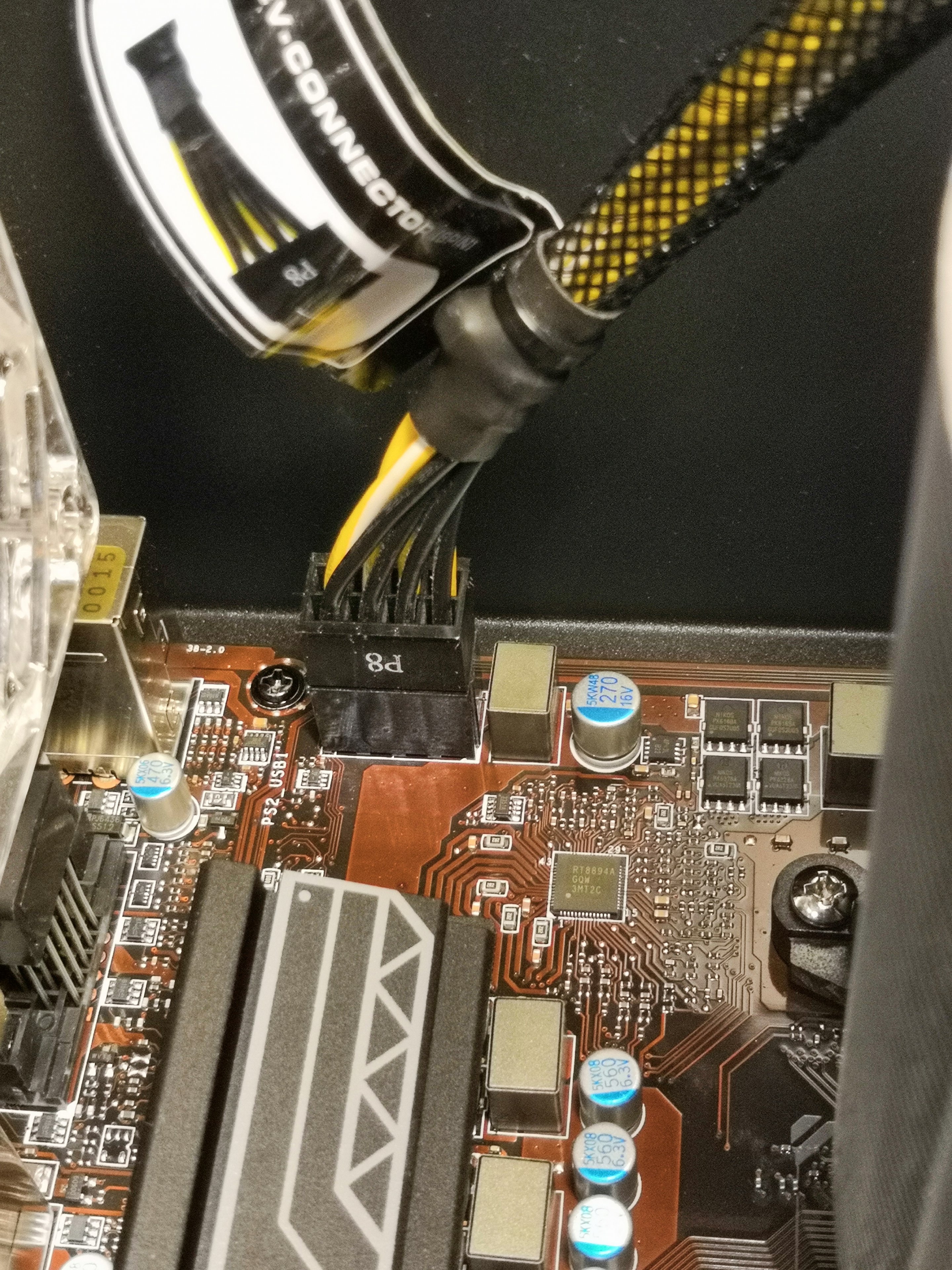

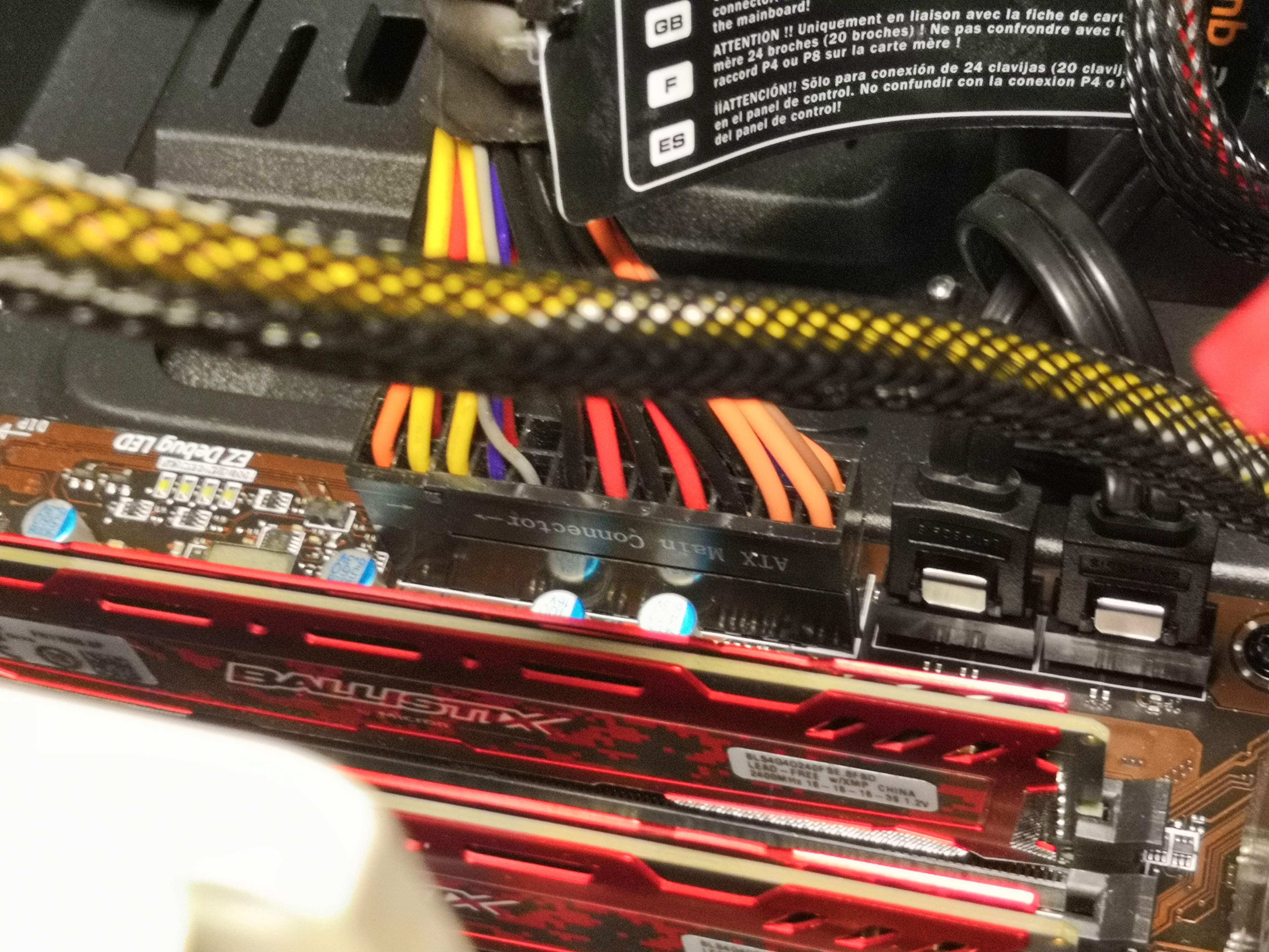

Hier ein paar Bilder:
Das Netzteil ist nicht modular, folglich ist an dem nichts lose. Der 2. Gehäuselüfter ist versteckt am Netzteil angeschlossen.
Wenn ihr ein bestimmtes genaueres Bild braucht bitte bescheid sagen.

Auf den ersten Blick sieht alles OK aus...
- der Pieper gibt kein Mucks von sich?
- anderes Netzteil zum testen da?
- mit beiden RAMs in A2 einzeln versucht?
Versuche das Board ausserhalb vom Gehäuse in Betrieb zu nehmen - nur Board mit CPU, einem RAM in A2 und dem Pieper und dann erstmal ohne Grafikkarte.
Sollte der Pieper (wenn er funktioniert) auch mit nacktem Mainboard nichts von sich geben ist wahrscheinlich das Board, oder das Netzteil im Eimer.

Und der Pieper kommt vom vorherigen Motherboard und deswegen findet sich dazu nichts im Handbuch. Also selbst wenn er Piept würde ich nicht wissen, was los ist.
