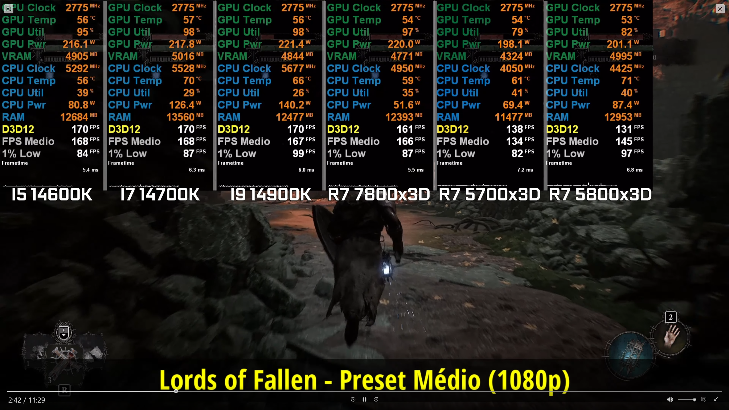

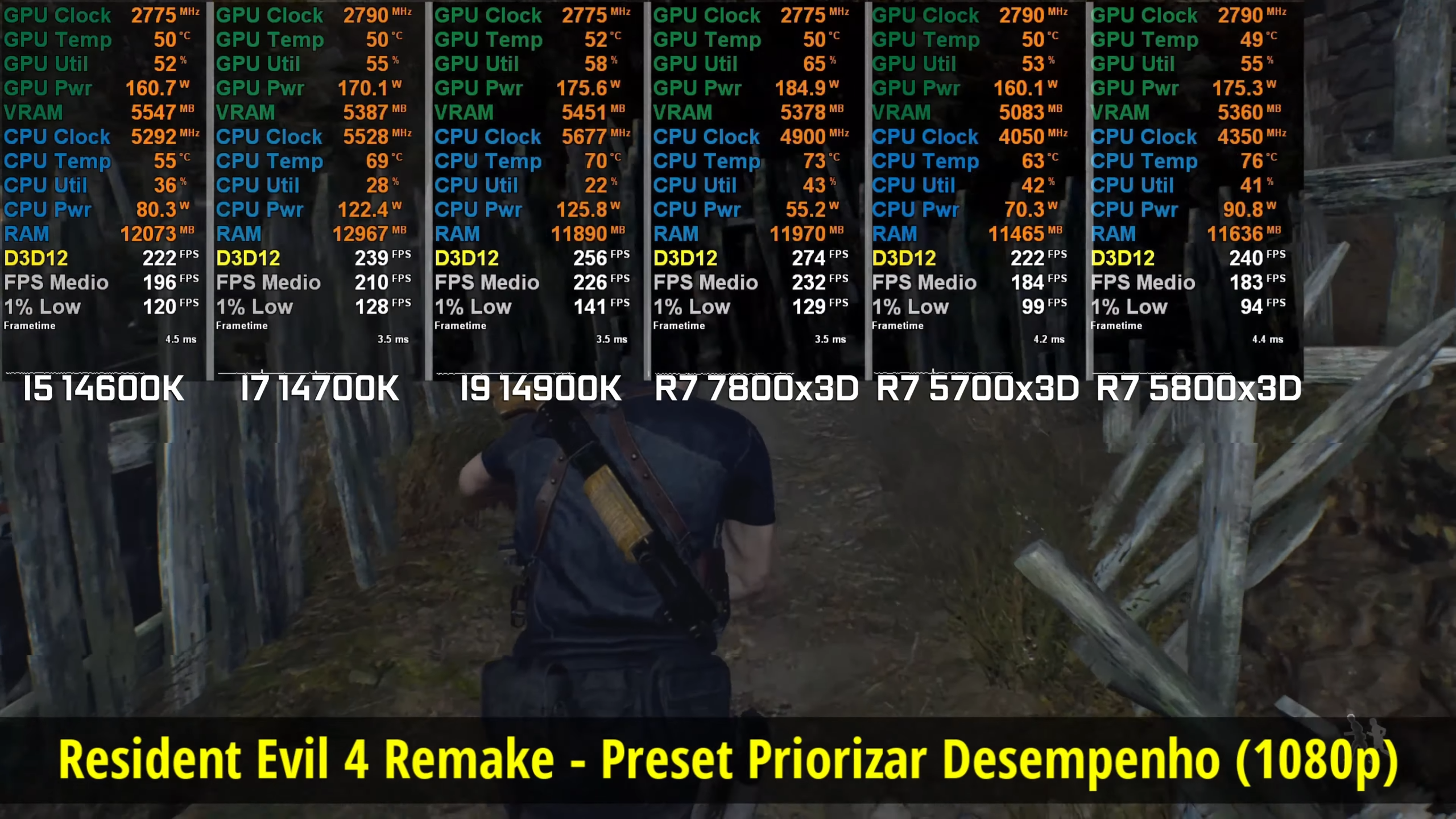

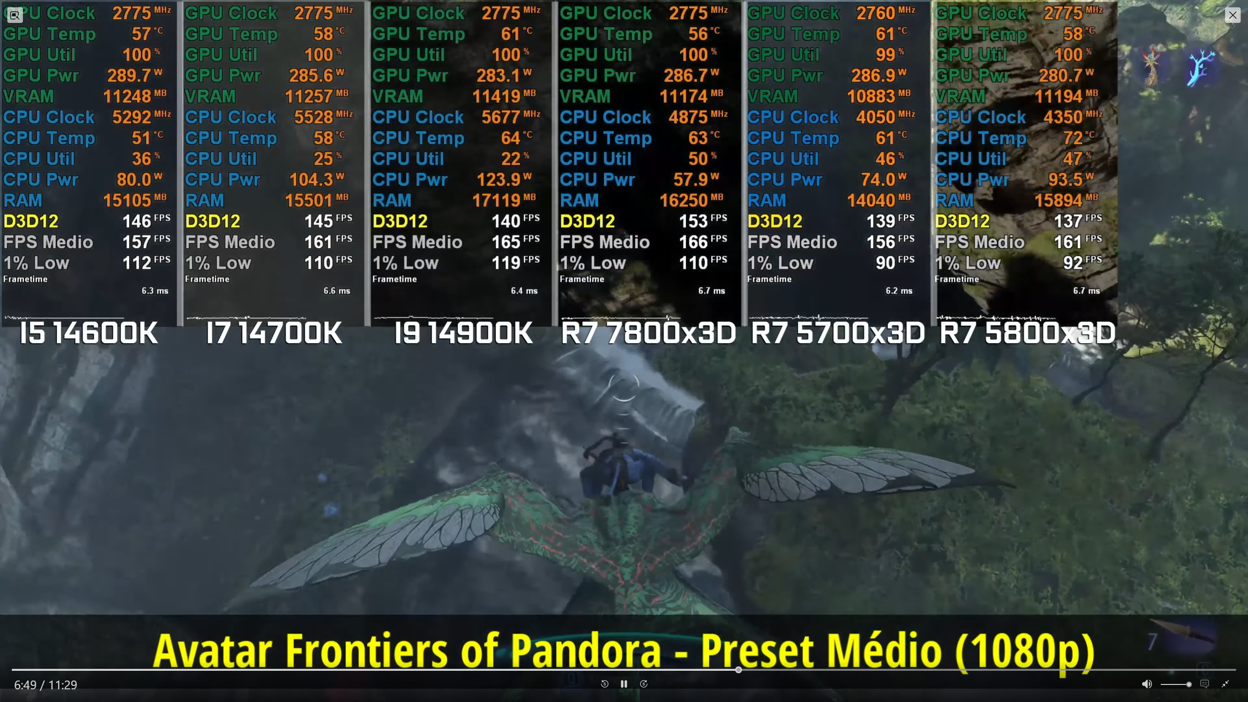

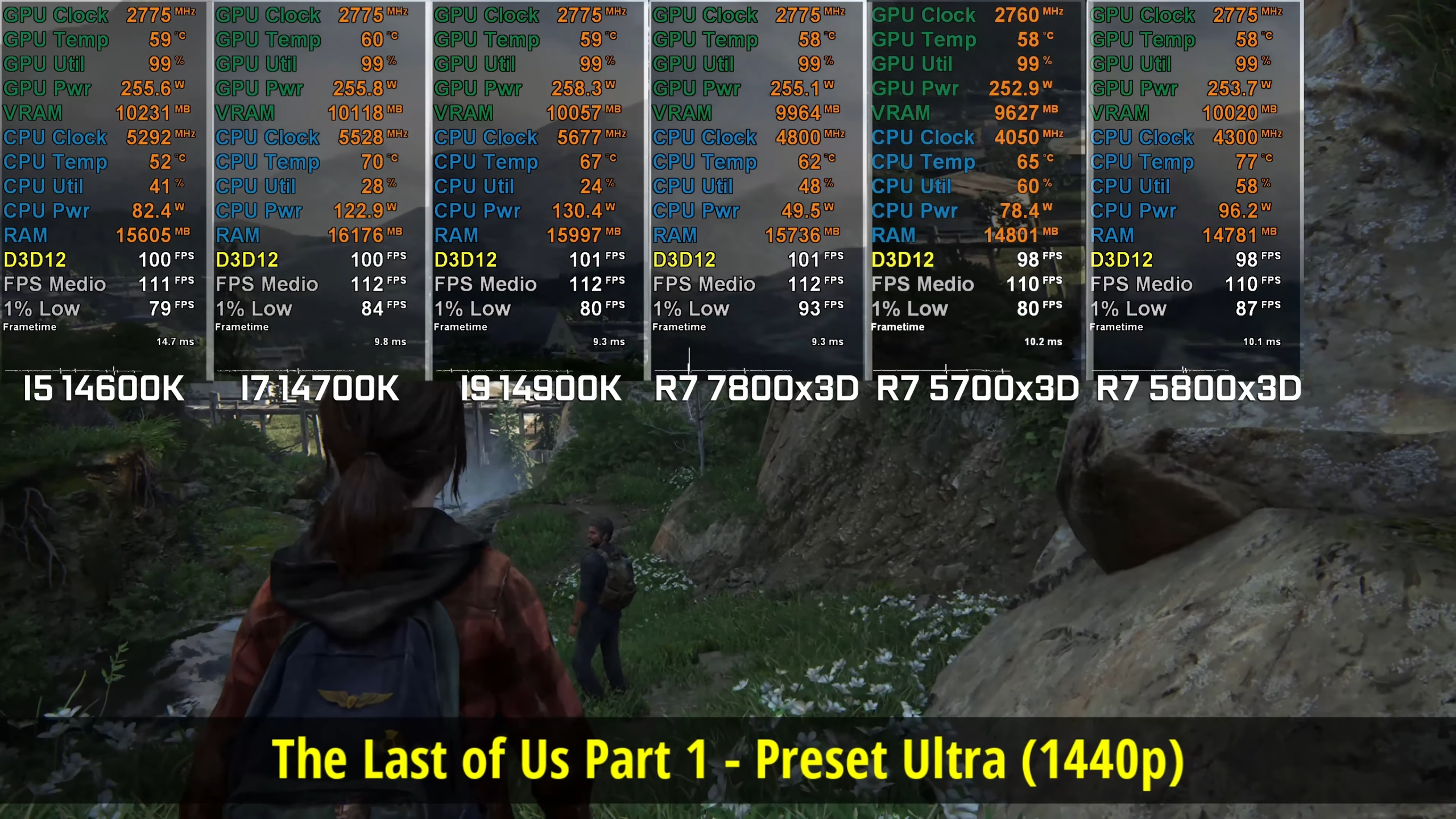

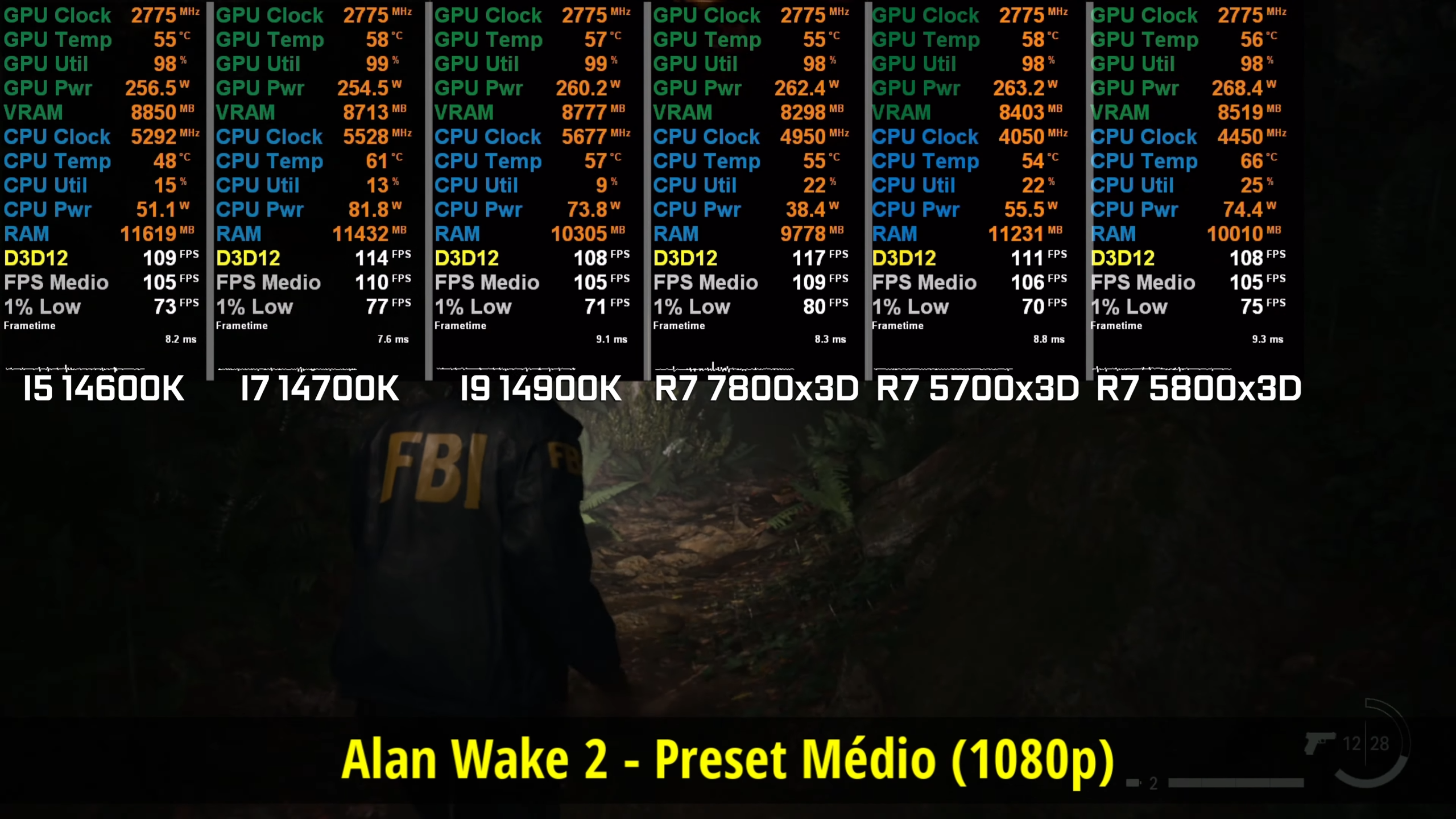

Nimm den 5700X3D der Aufpreis lohnt nicht zum 5800X3D, die liegen auch sehr nahe einander ~~ 5 % Leistungsunterschied.

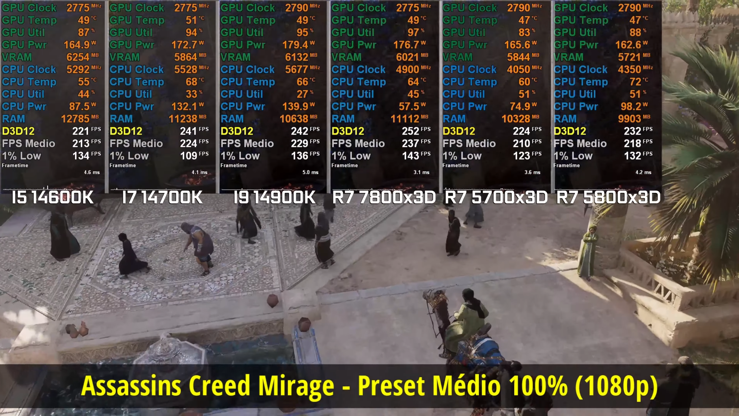

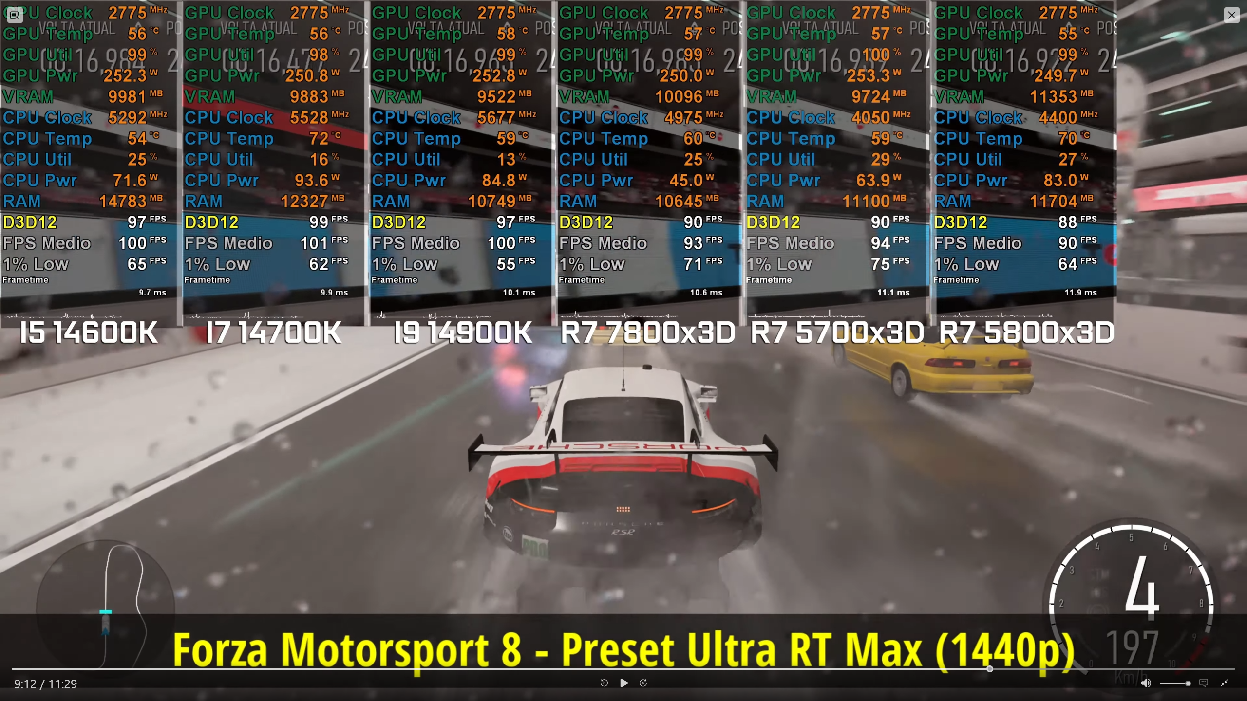

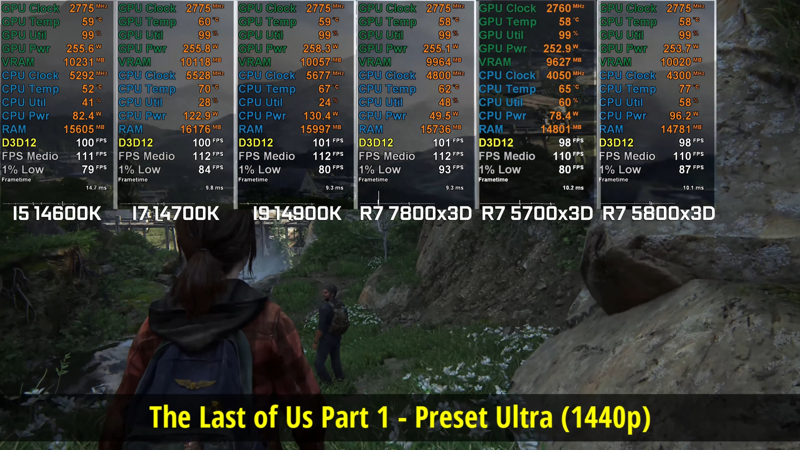

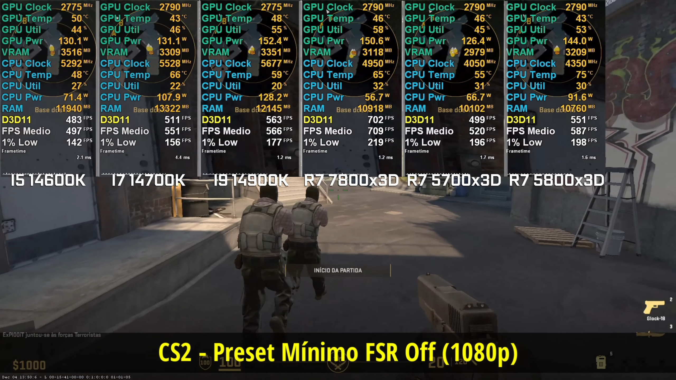

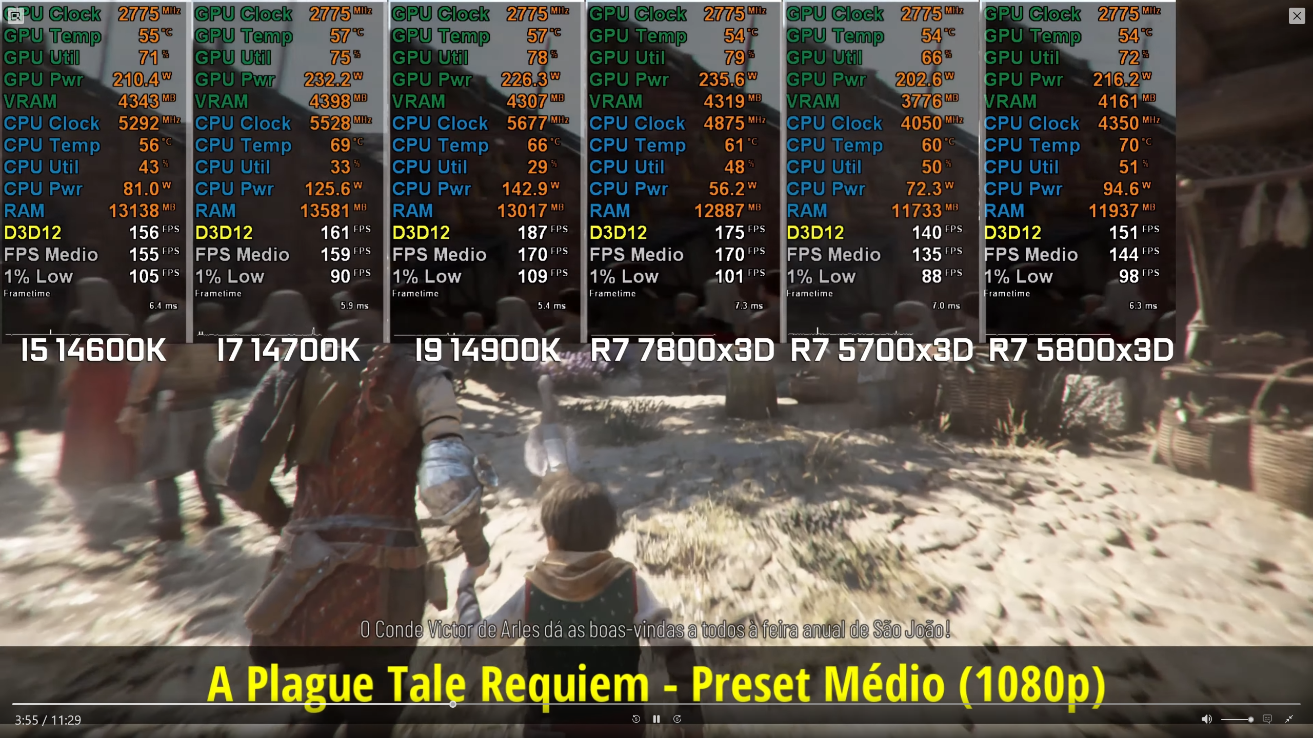

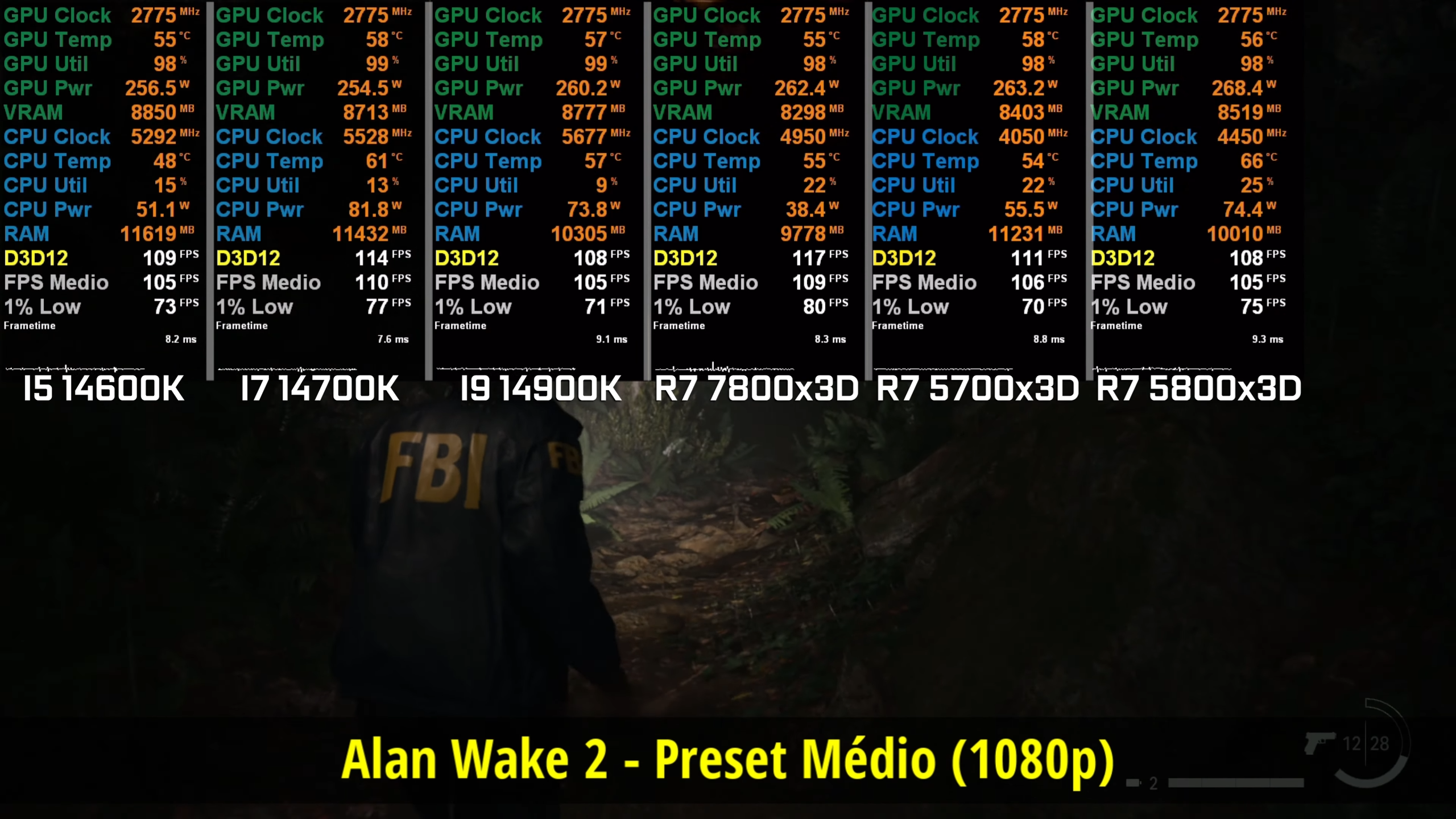

Siehe selbst Bilder sagen mehr als Worte.
Reaktionen: -equal-, Daggy820 und sijuherm
