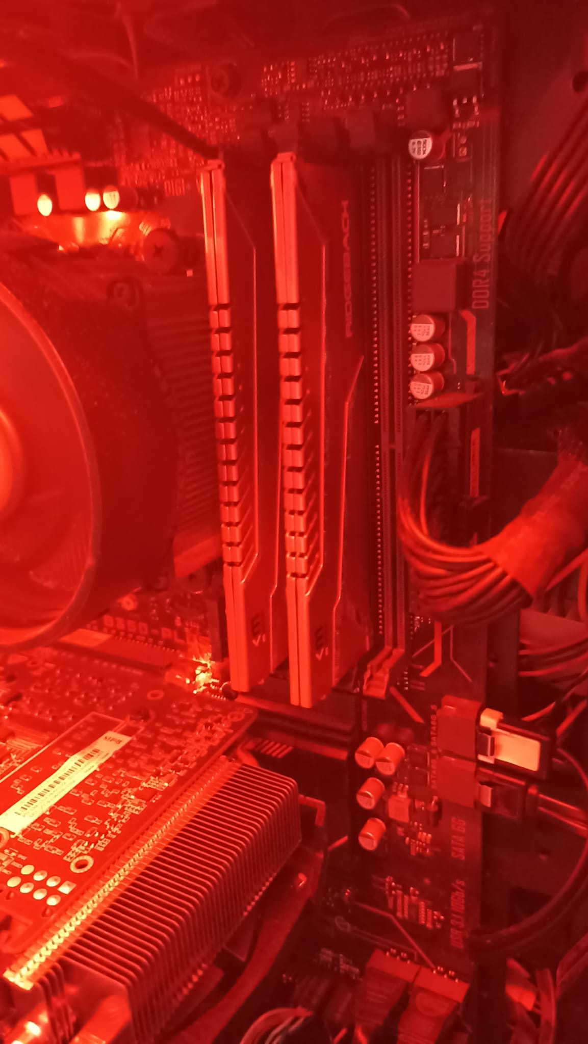

Hab aktuell nur ein Bild
gehWeidaa schrieb:
vielleicht erkennt jemand ihn wenn nicht bis nachher
Ein Screenshot vom entsprechenden CPU-Z Reiter wäre hilfreicher. Und der RAM steck falsch, der muss in 2+4, nicht 1+3.
So wie er aktuell steckt ist es kein Wunder, dass er nicht mit höherer Geschwindigkeit läuft. Es ist eher ein Wunder, das er überhaupt läuft.
Reaktionen: PCTüftler und wolve666
Cpu-Z kommt nachher um ca. 10 uhr
Ich dachte 1+3 ist am besten ?
