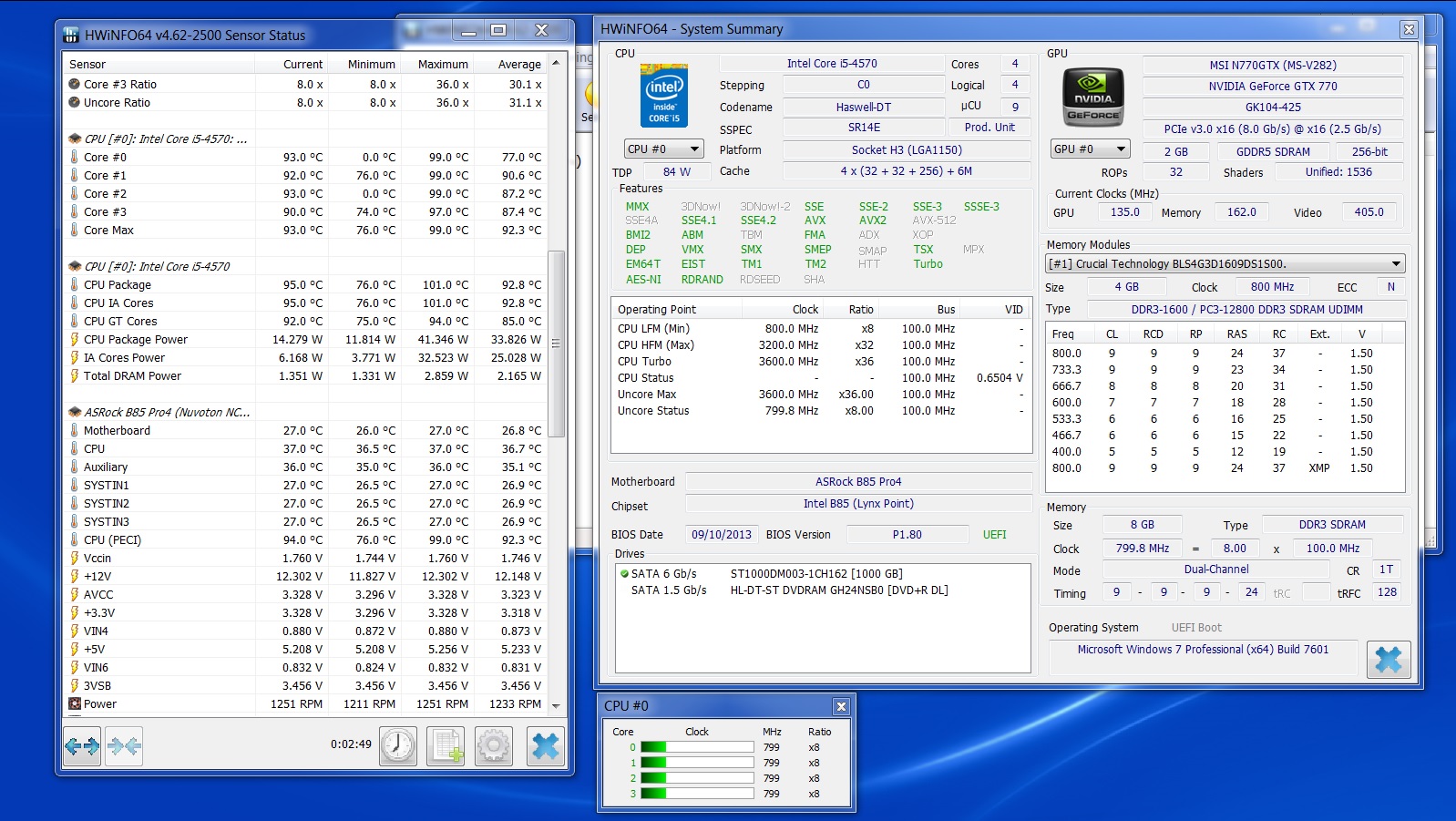

Prüfe mal, ob die CPU richtig taktet und auch nicht in "Thermal Throttling" gerät. (z.b. mit hwinfo)

Werde das gleich mal mit HWinfo testen
PC ist bisher noch nie abgestürzt. Habe auch keine Tunnunig Tool oder andere kuriose Beschleunigungsprogramme benutzt. Treiber sind alle aktuell, habe auch nichts umgestellt. Das einzige Programm was ich mir in leztzter Zeit zugelegt habe war Malwarebytes Anti-Malware, das ist aber auch schon etwas länger her, das Problem mit der CPU besteht erst seit ein paar Tagen.
Schaue gleich mal nach der Temparatur und melde mich dann noch mal

ok Problem gefunden, der CPU Lüfter hat nicht mehr funktioniert und deshalb sind die Temperaturen der Kerne teilweise auf bis zu 100 Grad rauf gegangen und haben dann abgeschaltet. Jetzt läuft er wieder und die Temparaturen liegen bei 50-55 Grad unter Last und bei ~35 Grad im Normalbetrieb

@fire: Cpu war auch teilweise über 100 Grad, dann gehen sie aber aus und es steht 0 Grad da. Naja habe gerade mal den ganzen PC wieder vom Staub befreit, der Lüfter lief wieder nachdem er einen kleiner Anstupser bekommen hat. Werde den Lüfter aber trotzdem tauschen lassen, ist ja schließlich noch Garantie drauf. Spiele laufen jetzt auf jeden Fall wieder einwandfrei und ohne Laggs.
