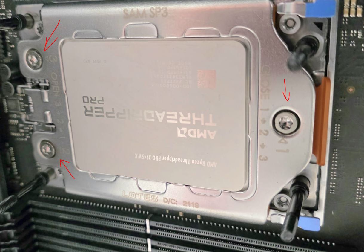

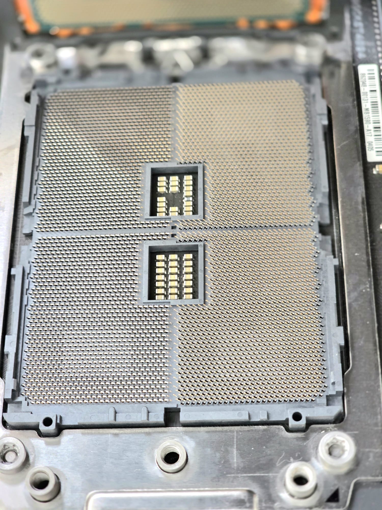

hat zufällig jemand erfahrung mit thredripper cpus ? wie fest muss man die schrauben des sockels nach dem einbauen ziehen ? bis es nicht mehr geht ? oder sollte da ein wenig spielraum bleiben ?
Ohne konkret Erfahrung mit TR-CPUs zu haben, aber generell würde ich bei so etwas immer sagen: So fest, wie man es aus einer gestreckten Armbewegung ohne Nachfassen hinbekommt beim Anzug, ohne übermäßig Kraft aufzuwenden, also einigermaßen locker aus dem Handgelenk. (Ich gehe jetzt mal davon aus, dass die Person, die das macht, kein Extremkraftsportler ist oder so.) Damit macht man sicher nichts falsch.
Also erst mal locker, soweit man es noch hinbekommt. Und dann einmal wie oben beschrieben festziehen.
Reaktionen: oskdueh
.. ist nicht aus diesem Grund bei den Boxed extra ein Schlüssel dabei der damnn durchrutscht?
ich meine dort 1.5 Nm zu lesen
https://www.ebay.de/itm/187539815606
Reaktionen: oskdueh

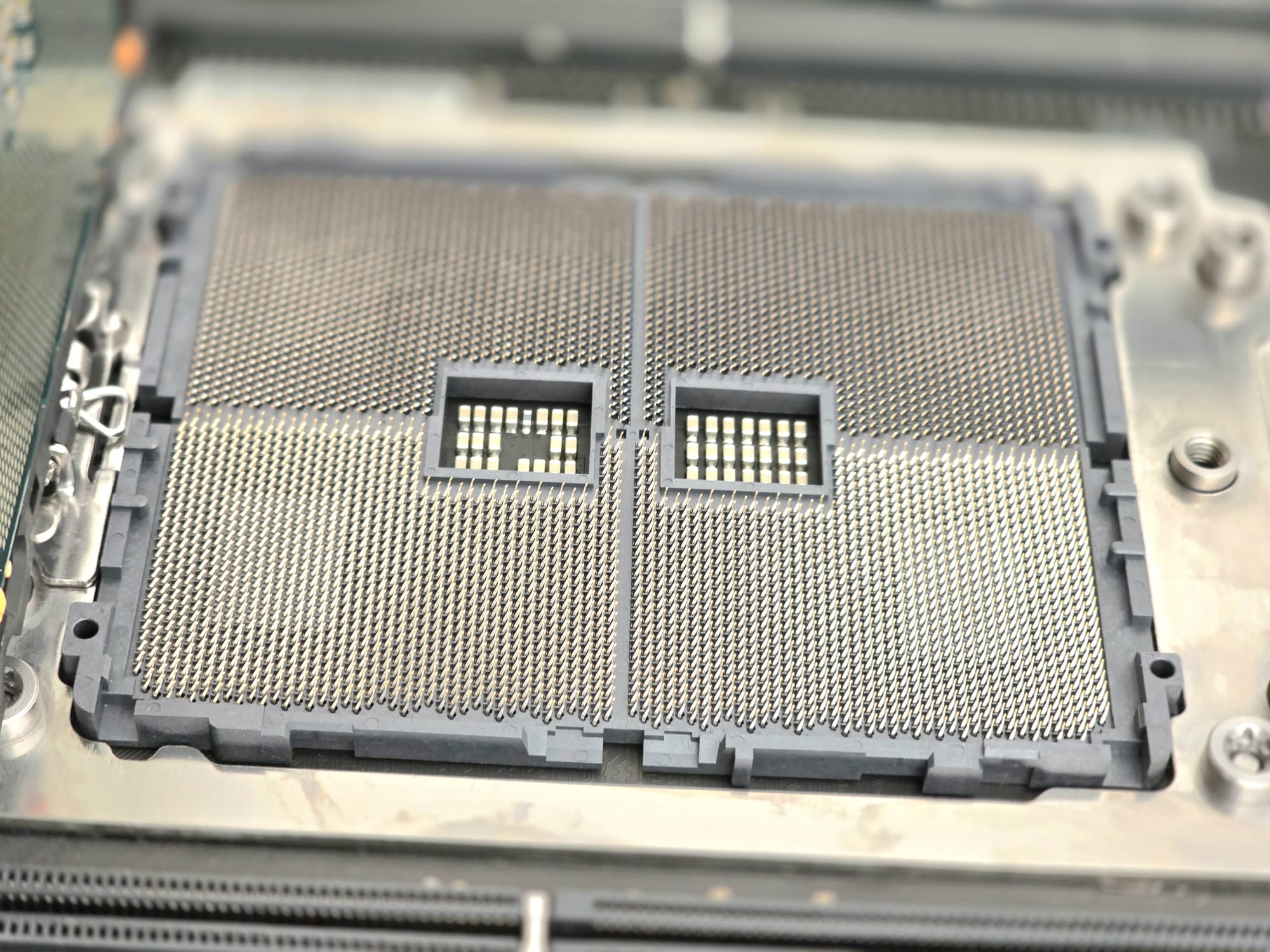

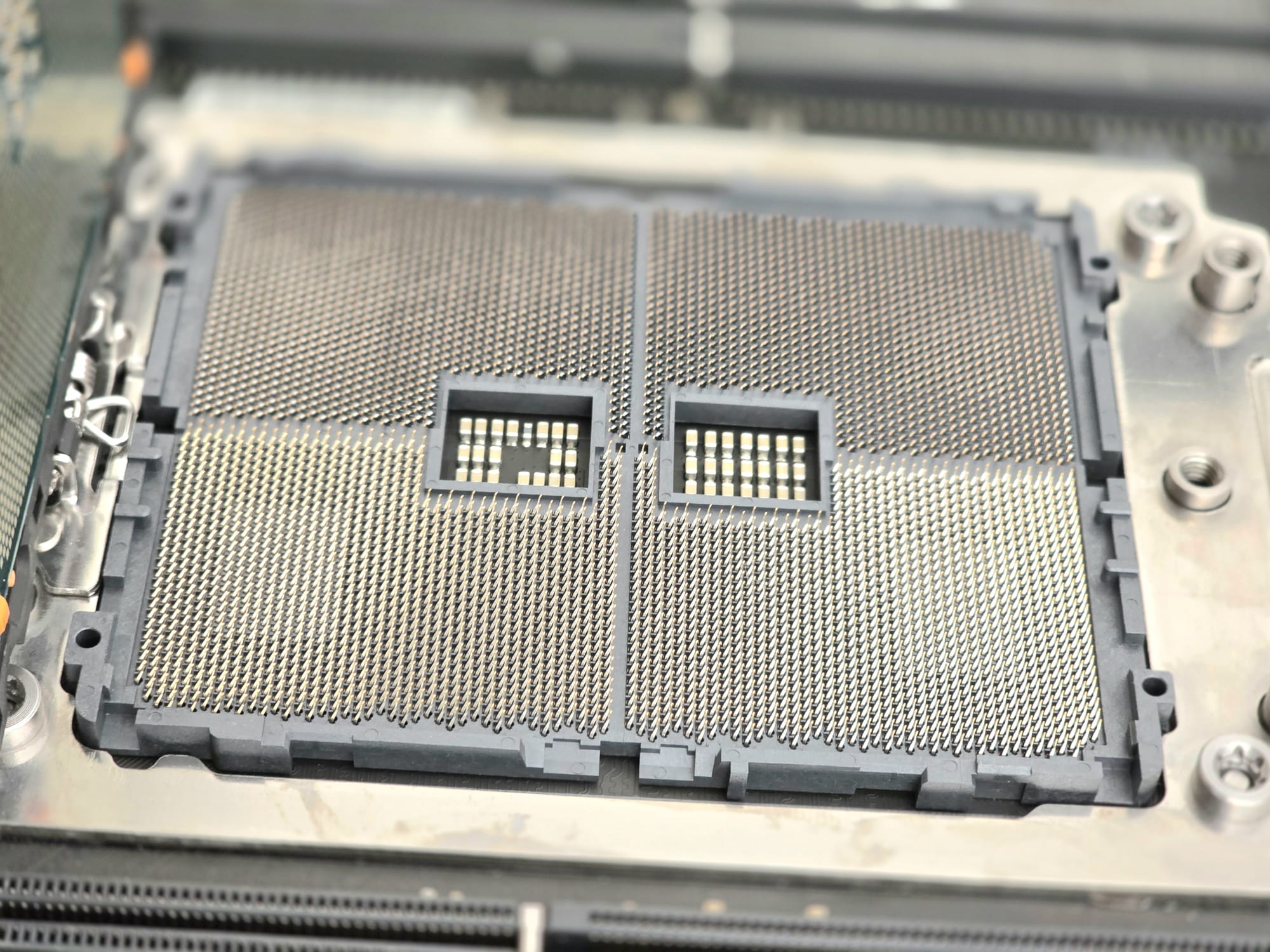

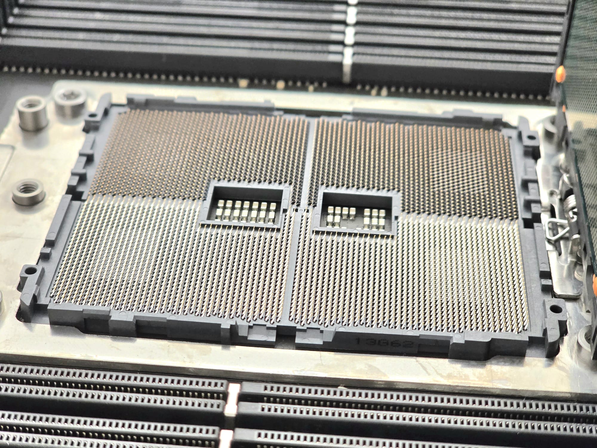

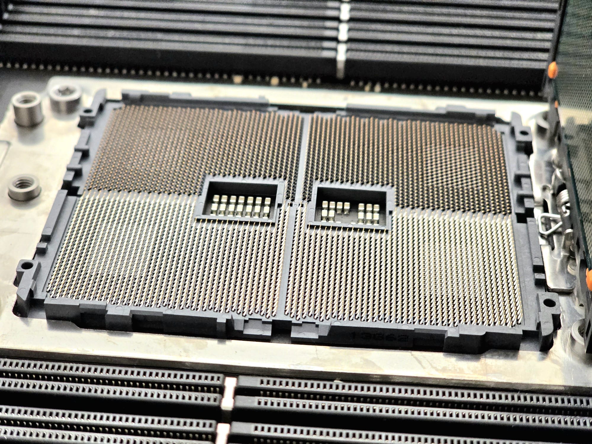

vielen dank für das video. ich idiot hätte selbst darauf kommen müssen mir ein youtube video anzusehen.

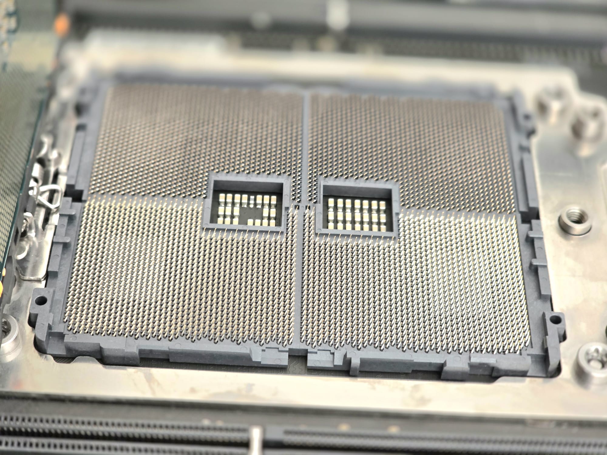

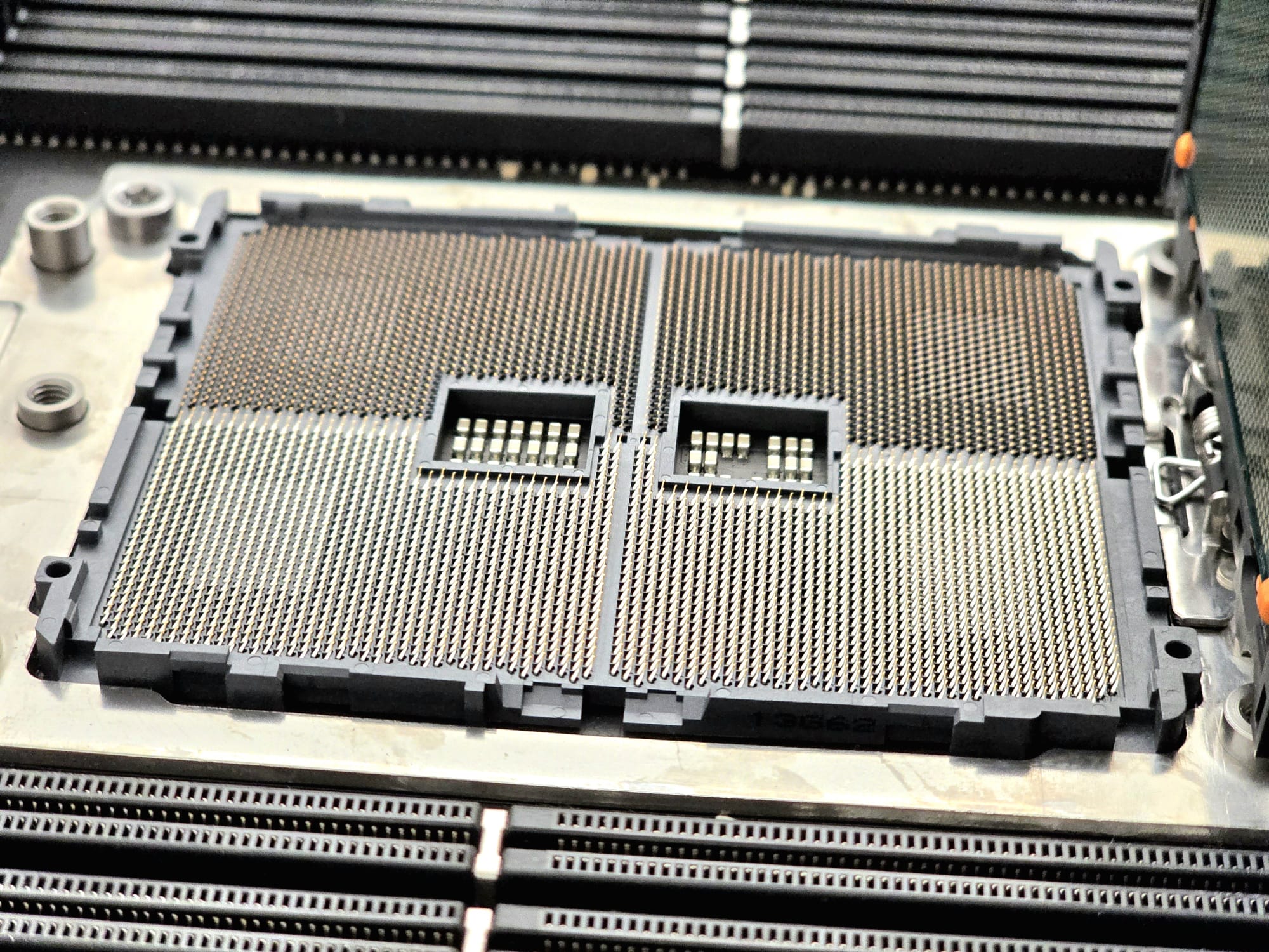

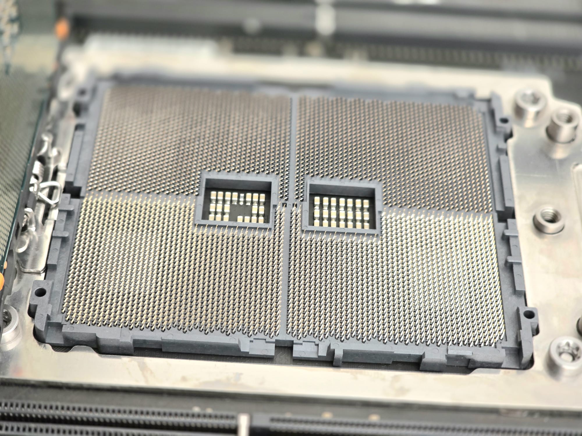

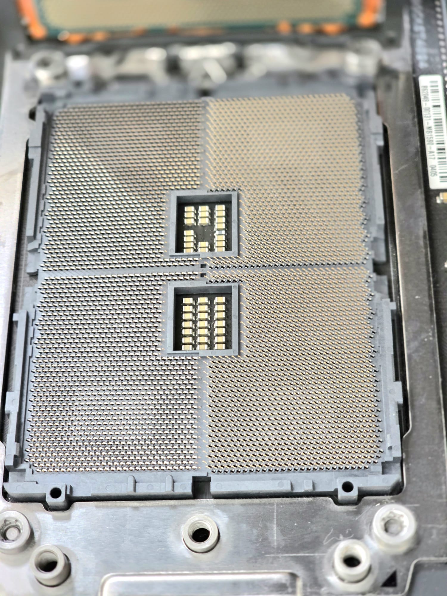

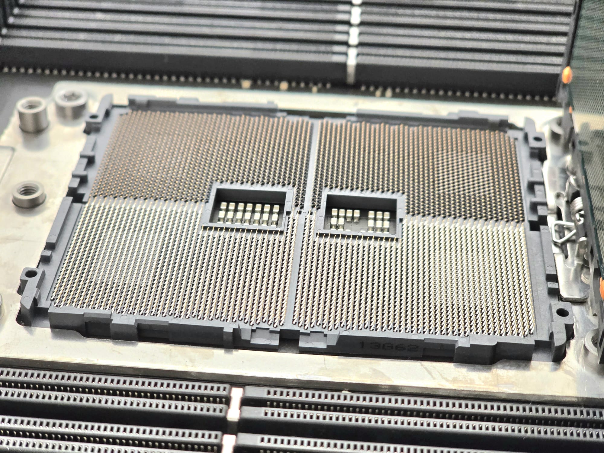

dabei ist mir aufgefallen dass ich die regel mit 3-2-1 und 1-2-3 beim aufschrauben bzw. einschrauben nicht beahctet habe und auch, dass ich nach dem montieren der cpu die zwei blaueb klemmen nicht gleichzeitig beidhändig reingedrückt habe. kurzes nervenflattern also ob irgendein schaden entstanden ist. ich habe alles nochmal neu aufgemacht und fotos von den pins gemacht. scheint alles in ordnung zu sein, oder ? nichts verbogen. anschliessend alles regelkonform nach den yt-videos gemacht und hat alles soweit geklappt. ich kann noch nicht testen ob es funktioniert weil die aio noch nicht fertig ist.
denoch vielen dank für den tipp mit dem video.
