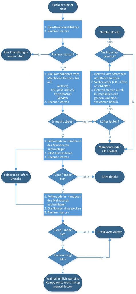

Null-Methode durchführen:
http://www.mydigitalhobby.de/pc-startet-nicht-mehr-die-nullmethode-hilft/
Piep-Töne im Handbuch nachschlagen ...
