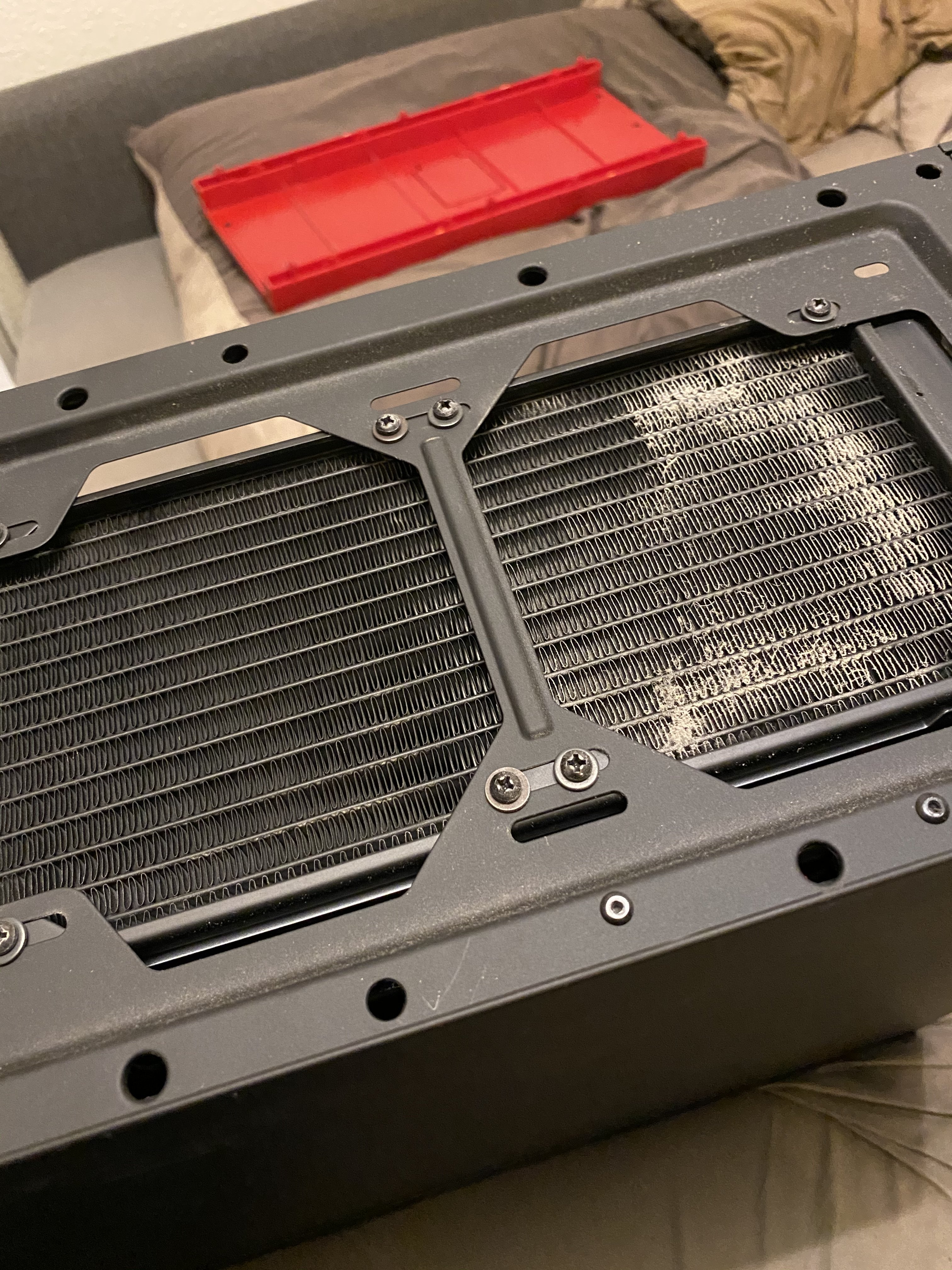

habe dann den PC zerlegt um mir den Radiator von meiner H100i V2 anzuschauen.
Ergebnis: Bild (eine Seite schon sauber gemacht)
reicht die Menge an Staub aus um15-20 Grad heißer zu laufen als sonst?

also mit 5 Zigaretten im Mund hab ich es auch nicht mehr in die erste Etage geschafft, also mach das mal sauber, den Rest auch:p
15-20 Grad kühler wird es wohl nicht, aber 10 Grad kann ich mir vorstellen
Welches Gehäuse, genug Lüfter und wie sind Sie angeordnet?
LG
SaPa
OC muss man immer für sich selbst austesten. Ich würde auf jeden Fall mal die WLP erneuern und ggf. den Kühlkreislauf checken.
"eicht die Menge an Staub aus um15-20 Grad heißer zu laufen als sonst?"
Kann sein, kann auch nicht sein. Einfach ordentlich reinigen und testen. Wenn zu viel Staub auf dem Radiator ist, dann kann die Wärme halt nicht mehr an die Luft abgegeben werden.

Nach zwei, drei Jahren kann man auch ruhig mal Kühler und ggf. Pumpe öffnen und reinigen, da setzen sich gerne mal Ablagerungen fest, gerade in den feinen Kanälen zwischen den Kühlfinnen, die dann den Wasserdurchfluss und somit auch die Wärmeabfuhr behindern. Das hat stärken Einfluss auf die Kühlleistung als das bisschen Staub am Radiator, das auf dem Foto ist ja garnichts!

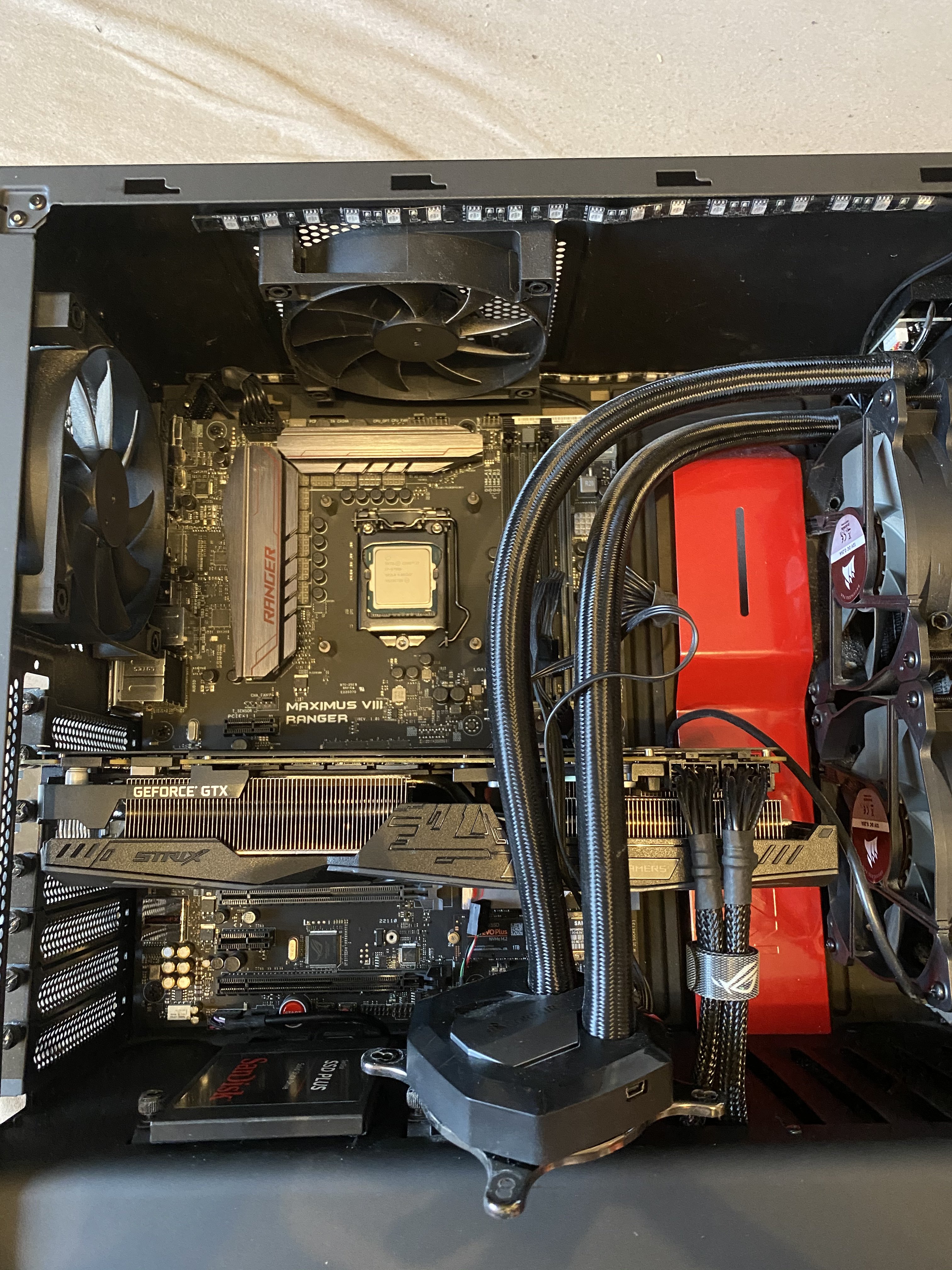

Wie schon geschrieben ist es eine H100i V2 von Corsair. Also eine AIO für den CPU. Leider liegt da der CPU recht hoch.

Diese AIO wird für Übertaktungsversuche etwas klein sein.
Reaktionen: Gsonz
Das mit der Höhe sieht ziemlich knapp aus. KÖNNTE sein, dass es noch passt, kann aber auch sein, dass gerade wenn der Loop schon etwas älter ist, mittlerweile noch mehr Flüssigkeit durch die Schläuche hindurch diffundiert ist (ja das passiert tatsächlich, zwar nur langsam aber nach ein paar Jahren kann sich das zu mehreren Millimetern fehlenden Wasserstands aufsummieren).
Hat deine AiO einen Refill-Port an der Pumpe oder am Radiator? Sieht nämlich nicht danach aus, das man das Teil zerstörungsfrei öffnen, reinigen und wieder befüllen kann.
Meine beQuiet Silient Loop AiO hatte Standard-G1/4-Fittings und ließ sich so sogar um einen 2. Radiator und GPU-Block erweitern :D War aber dann zuviel für die kleine Pumpe weshalb ich mittlerweile komplett auf Custom-Loop umgestiegen bin. Aber es lief und die Temperaturen lagen trotzdem etwa gleichauf mit sehr guten Luftkühlern.
