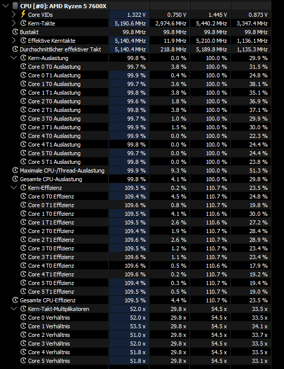

Das hat jetzt tatsächlich geholfen!! Danke euch allen!
Sind diese Temperaturen unter der oben angegebenen Last in Ordnung/Normal? würde gerne die Lüfter der AIO etwas leiser einstellen...

Hab eine Cooler Master Atmos 240 AiO. Das war jetz der Cinebench 2024 im Multicore. Der PC hat jetz ca. 50C im Idle. Ich würde gerne ein Silent lüfter-Profil im Bios einstellen. Dumme Idee??

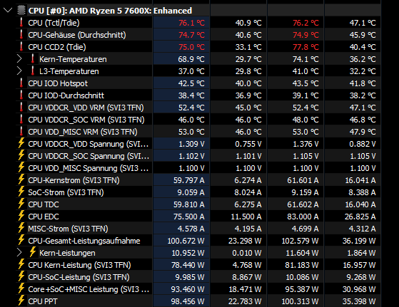

Hab jetzt im bios die PBO Curve um -10 versetzt und ein Temp Limit sowie ein Power limit von 85C bzw 85W gesetzt (sh.
). Habe Chrome jetzt mit 4 Tabs offen und HWinfo und die CPU schwankt zwischen 50 und 60C. Soll ich mit dem Power Limit noch weiter runter gehen?

Das klingt jetzt aber nicht ungewöhnlich für Ryzen 7000 in Verbindung mit Chromium (und SFFPC) und ist auch kein Problem. Ganz extrem ist mir das mal bei einem 7800X3D in Verbindung mit dem Brave-Browser (ebenfalls Chromium) und Youtube aufgefallen. Immer wenn ich mit der Maus über ein Video bin und die Vorschau hab laufen lassen, ist das Ding auf >65° gesprungen - und das war in einem H7 Flow mit 360er AIO und 4 140mm SW4 als Gehäuselüfter.
Wichtig ist was unter Last passiert. Wenn er da den Takt hält und du die Abwärme bei deinem Einsatzgebiet (ich vermute Spielen) aus dem kleinen Gehäuse bekommst, passt das schon.

Habe die Temparaturen unter last jetzt in den Griff bekommen. Im Cinebench hab ich jetzt nicht mehr als 74C bei ca 5.2GHZ. Allerdings bekomme ich hier auch nur 660 Punkte im Multicore was mir als etwas wenig erscheint.

Hatte gerade nach einem Cinebench durchlauf einen Blackscreen. Nachdem ich sie auf -5 gesetzt habe, konnte er nicht mehr wirklich in windows booten. Hab das jetzt mal wieder deaktiviert und das Power limit auf 90 gesetzt!
Das war jetzt eher Kontraproduktiv. Im Cinebench läuft er zwar noch immer im Multicore auf ca 75C aber dafür sind die Temps im Idle bzw. Chrome Browsen zwischen 60 und 70 Grad... Werde Windows heute neu aufsetzen!
