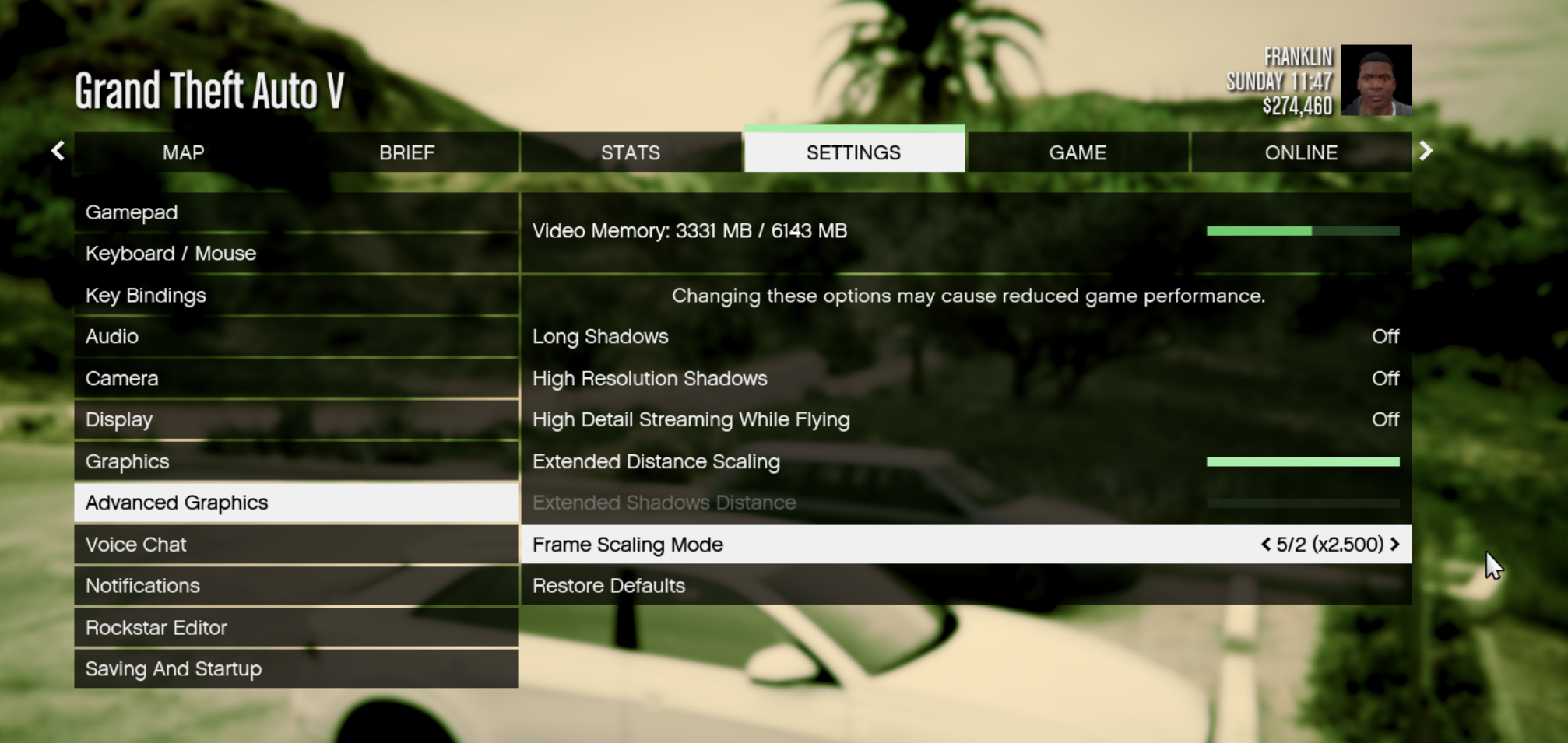

hatte schon lange keine so schwache karte mehr, wollte die passend für GTA5 einstellen, aber irgendwie bekomme ichs nicht hin das die bei über 95% in der auslastung ist und ich stabile FPS hab.
Auf was muss man da denn achten?

Hab auch ne recht hohe Frame Time, bei 17ms sonst war die bei 10ms
Läuft auf WQHD mit FPS cap bei 100fps, aber schwankt zwischen 50-90 bei 76-98% Auslastung.
Dachte bin da egal was mach immer im gpu bottleneck und ich stell einfach so lang nach und nach alles etwas runter bis die fps passen

Dachte schon das vielleicht am vram liegt, das der zeh langsam ist
Ist bei 3,8GB aber das ne 960 keine 970, die hat standardmäßig 2gb aber ich hab ne custom mit 4GB

Das Ergebnis ist garnicht schlecht, gut das meiste steht auf hoch, nur wundert mich das mit der Auslastung.

Außer es ist wirklich der VRAM der voll ist. Gerade in WQHD sind 4GB einfach viel zu wenig.

GTA V ist leider ein komisches Spiel.
Mit AMD Karten ist es extrem früh im CPU Limit. Eventuell mit der so alten Nvidia Generation auch?
60-90 FPS im CPU Limit sind auch das was ich mit meiner Radeon VII so erlebe.
Mit meiner 1080 Ti kommt die gleiche CPU weit über 100.

Stell die Grafikdetails mal etwas höher und nimm das fps Limit raus.
GTA5 hat auch 1-2 CPU lastige Settings, vorallem Grasqualität und hohe Sichtweite gepaart mit Populationsdichte.
Schattendetails waren glaube ich nur bei Radeons "komisch".
Der interne Benchmark bietet dir halt Vergleichbarkeit... aber besonders bei Onlineplay kann das dann auch mal ganz anders aussehen oder sich "anfühlen".
Damals mit GTX1070 hab ich die Auflösung höher gestellt, ist super Antialiasing und verbessert auch die Texturen (so ähnlich was heutzutage DLAA/DLSS macht)
