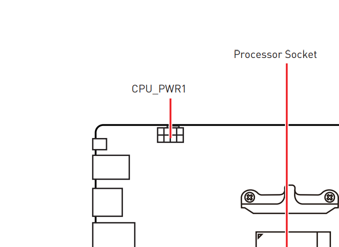

Hast Du MB CPU Power richtig angeschlossen?

Kann man die MB CPU Power überhaupt falsch anschließen..?
Klar, das kriegen immer wieder Leute hin ;) Entweder Stecker nicht richtig drin oder aus Versehen die Stecker zur Stromversorgung der Grafikkarte gesteckt... Tippe aber auch eher auf BIOS.
