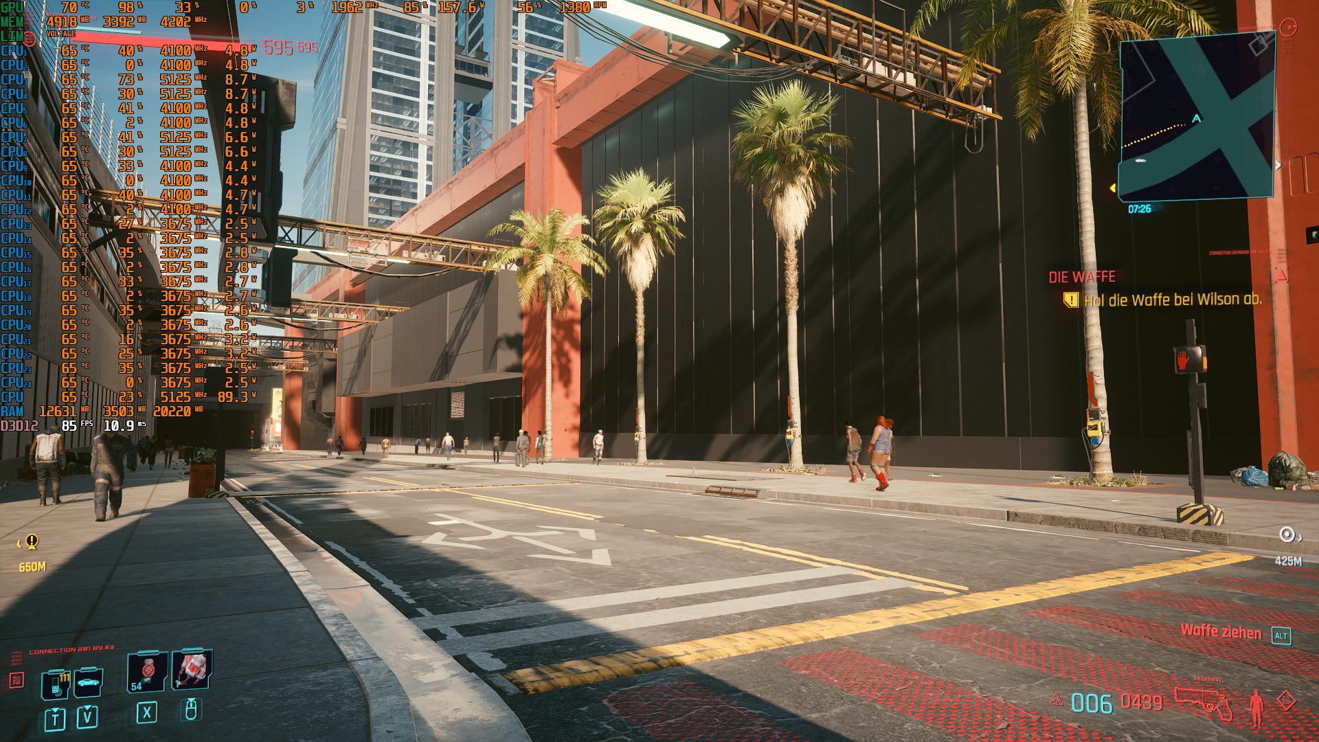

38911 schrieb:
HWinfo64 lief 5:27 Stunden mit, dabei lief Cyberpunk und auch CB23 , schalte ich PBO aus, bleibt die CPU immer unter 70 ° C
Mit PBO
Also mit PBO aus kommt er nie über 70 grad z.B.
Auch nicht bei Cinebench, CPU-Z oder Prime 95.
Cyberpunk hab ich leider nicht als Referenz aber bei Halo Infinite und Battlefield 2042 waren gerade meine max. Temperaturen bei 77 bis 78 grad.

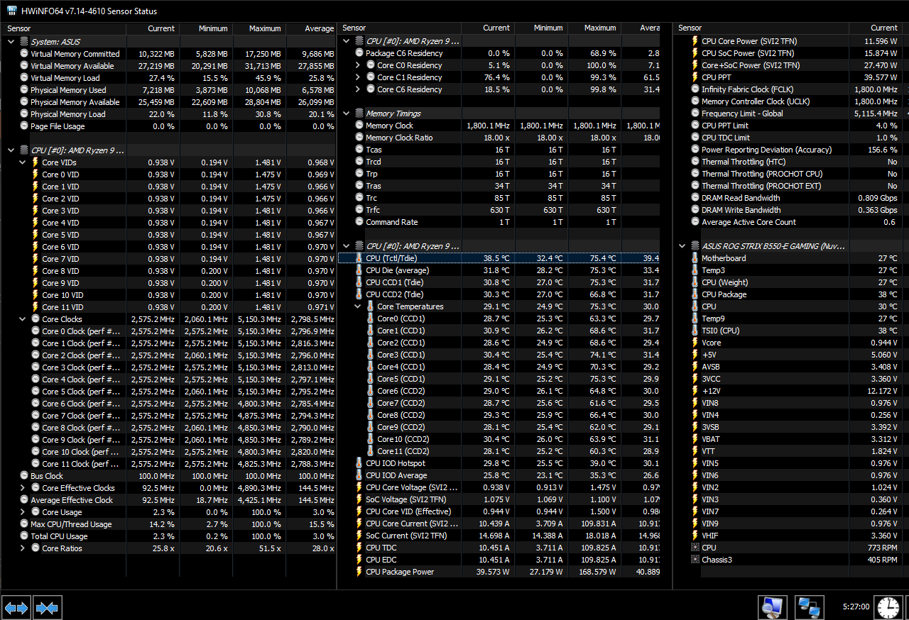

Mit PBO
Und was noch dazu kommt:
Ich hab jetzt schon öfters gelesen, dass viele nachdem sie von dem h150i auf andere AIO's umgestiegen sind, die Temps stellenweise um 10 Grad gesunken sind.
Vllt hole ich mir irgendwann mal ein AIO von EK.

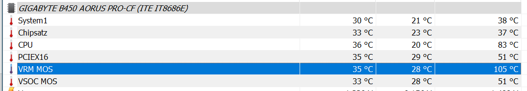

Aschenbecher69 schrieb:
hast Du mal nach der VRM Temperatur geschaut? B450 Board sind bei den Wandlern nicht so doll.
Seh ich die bei HWMonitor?
Jupp. Bei meinem Board taktet die CPU ab 117° immer ein klein wenig runter. Sorry falsch, HWInfo nehmen.

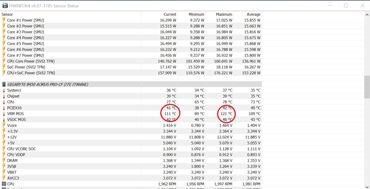

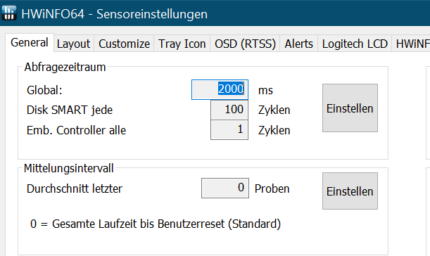

haben wir ein anderes Programm? Das sthet bei mir alles gar nicht :D
Also bei mir steht da nichts mit VRM. Hat mein Board vllt gar keinen Sensor dafür? ^^''
Ah, du nutzt HWInfo nicht HWMonitor ^^
Bei mir steht da nicht spezifiziert VRM Sondern nur Motherboard Temp und dann 5 Verschiedene "Temperatures"
Habe jetzt mal Nebenbei das Ganze laufen lassen, Diese Mainboardtemps verändern sich aber nur Minimal und im Gegensatz zu HWMonitor sind die Anzeigen bei HWInfo ne ganze Ecke langsamer..
und wie muss ich das einstellen? ^^''
