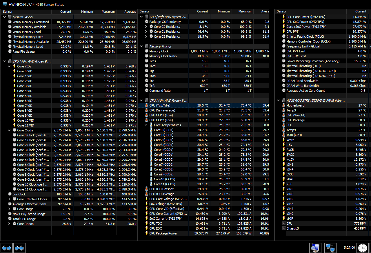

peterX schrieb:
Leiser ja, aber kühler wag ich zu bezweifeln.
Na ja, solche Temps hab ich mit einem NH-D15 und 5900x noch nicht gesehen, außer mit prime 95 Small FFT.
Cyberpunk 65 °
10 min Zimmerbench R23 76 °
Idle 35 °
PBO ist ON.
hwinfo.png.
Vielleicht ist ja etwas mit der AIO faul, die sollte ja eigentlich besser sein als der Noctua.
Cyberpunk 65 °
Idle 35 °
PBO ist ON.
Anhang anzeigen 1150662.
Ich frag mich eher, wie du auf die Temps kommst...
Hab mich jetzt länger umgehört und die meisten haben ca. die gleichen Temps mit dem AIO
HWinfo64 lief 5:27 Stunden mit, dabei lief Cyberpunk und auch CB23 , schalte ich PBO aus, bleibt die CPU immer unter 70 ° C
Mit PBO
