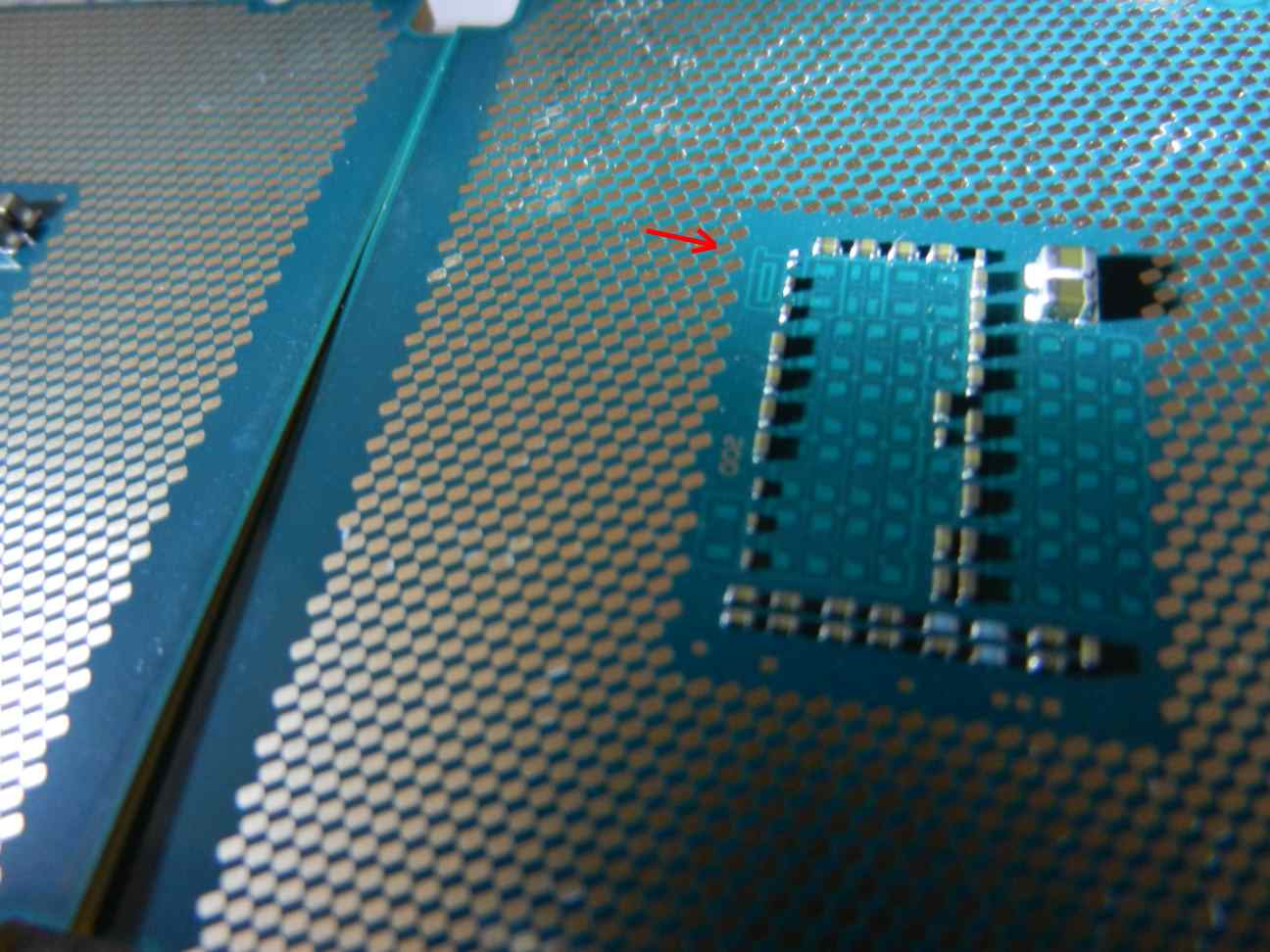

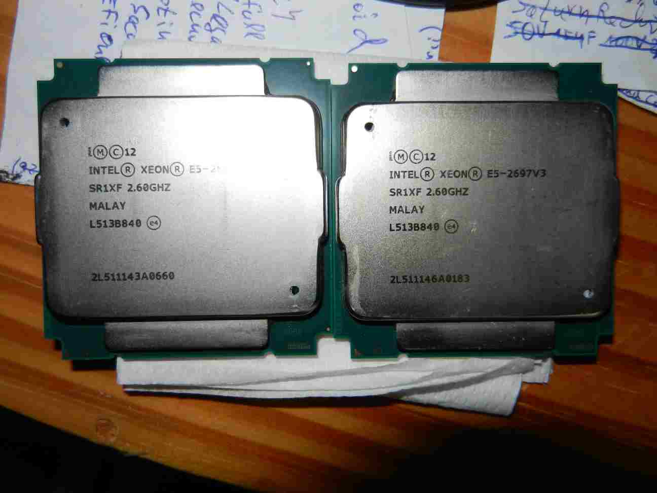

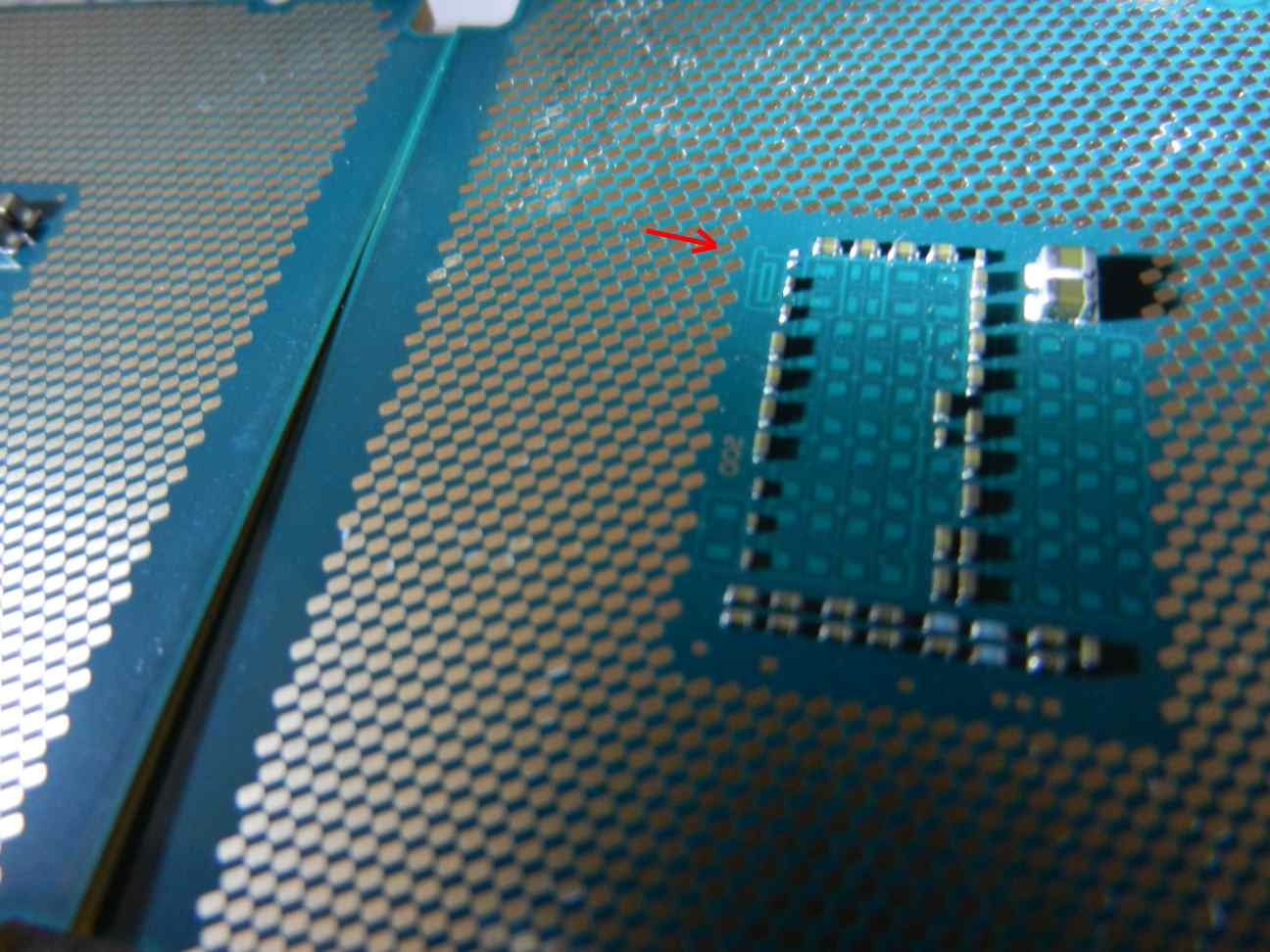

ich habe von einen Bekannten 2x Xeon CPUs🔳 bekommen[2x E5 2697v3],
beim Transport waren diese in ein Küchen Papier eingewickelt.
Beide waren mit der Unterseite fest zusammen-gedrückt❕❕

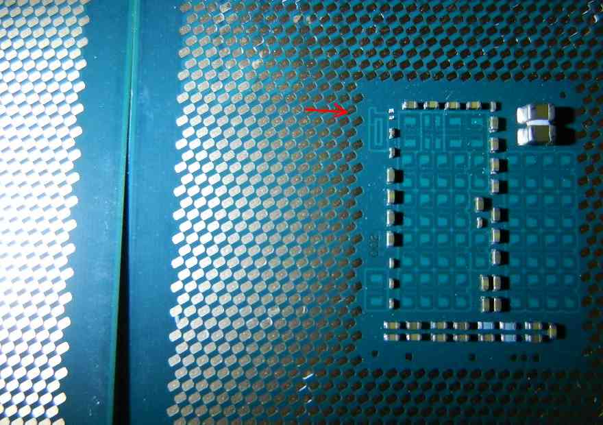

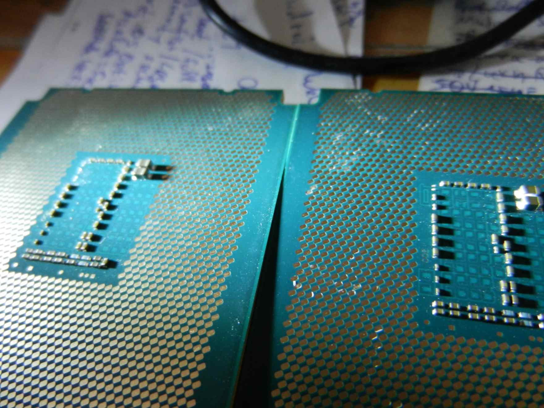

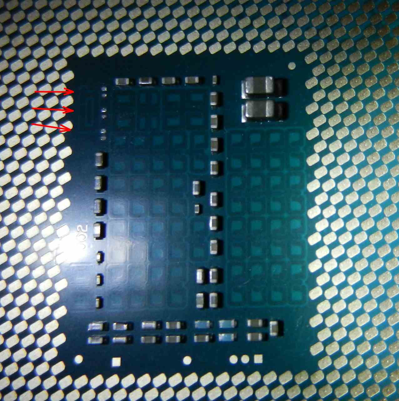

Beim Auspacken zu Hause habe ich bemerkt, dass auf der CPU Unterseite
✘ 1. 1x SMD Bauteil abgebrochen ist
✘ 2. 3x SMD Bauteile abgebrochen sind
..im Küchen Papier waren die drei 10tel Millimeter SMD (Bruch)Stücke..
👀----siehe 8x BILDER----👀
Ein größeres SMD hat jeweils auf die andere InnenSeite der CPU gedrückt & Bauteile abgebrochen❕❕
{{Bei einem Youtuber 8au..
war auch schon einmal ein SMD
beim köpfen abgebrochen & der Prozessor lief noch}}.
>Meine Frage ist: "Ob es technisch noch stabil laufen würde / oder es ERRORs🌡 gibt"
Würde es wegen fehlender >Entstör-Filter< zu Problemen im Schaltkreis kommen⁉
Hat jemand Erfahrung mit Abgebrochenen SMDs bei Prozessoren❔
Sollte ich den Prozessor einbauen und testen❔
{{Selbst mit einem sehr kleinen Lötkolben & viel Geschick
könnte man diese kleinen "Metal-Splitter" NICHT wieder anbringen}}..
>Könnte man vielleicht diese SMDs mit einem kleinen Tropfen Löt-Zinn kurz-schließen/verbinden❔
ODER sind Beide Prozessoren stark Beschädigt und damit D E F E K T❔❔
Mein System ist eine Lenovo P700 mit derzeit 2x E5 2650v3.
Samsung TLC 239gb
4x 8gb SK-Hynix DDR4 RAM

die richtigen Bauelemente wieder anlöten.
Bestückung klären.
Bauelemente besorgen.
Löten
oder mal surfen, gibt sicherlich Dienstleister für soetwas

ich habe einen mini-Lötkolben [3x AA-Batterien],
die Entstör-Filter einfach kurzschließen, würde ich Mal denken.
Wenn es das größere SMD wäre, könnte man noch löten..
ABER diese SMD-Größe ist im 10tel millimeter Bereich. Schon das anschauen ist schwierig..
über SMD löten belesen, empfehle..., gib es einem Dienstleister
Wenn die SMD Caps noch da sind, dann löt sie wieder dran. Solange die Pads nicht abgerissen sind dürfte das kein Problem sein.
Das sind Filter oder Stützkondensatoren, wahrscheinlich um die Versorgungs-Spannung zu filtern oder bei Lastwechseln zu stützen (nicht einbrechen zu lassen).
Ohne geht die CPU nicht kaputt, kann aber instabil laufen.
Falls das dann doch ein Kondensator an dieseer Stelle war wird es ein Kurzschluß :skull_alt:

ich habe mich jetzt entschieden die CPUs
nicht mehr einzubauen, bzw. zu testen.
Es würden früher oder später
Hardware & Software Unregelmäßigkeiten auftreten.
Daten-Ströme sind, ja' eine Art Rauschen.
Und wenn da 2% ungefilterte Fehler einfließen wird es instabil.
Das mit dem professionellen Reparieren
ist eine (noch lohnende) Investition.
Geht nur mit
1. Mikroskop
2. Passende Ersatz SMDs
3. Heissluftlötgerät oder Ofen
4. mit eine wenig Übung Bauteile platzieren & punktuell Erhitzen
5. Hoffnung auf Erfolg
Der Aufwand wäre verhältnismäßig hoch, wo es doch genug Ersatz-PCs gibt.
>Fazit: Einfach ganze 👉Rechen-Maschine austauschen & den Betrieb fortsetzen..
