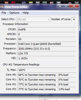

... die Sensoren der Kerne lesen nicht die IST Temperatur aus sondern die Distanz bis zur Maximaltemperatur (TJMax). Die TJMax ist aber unbekannt, da sie von Intel nicht veröffentlicht wird. Aus diesem Grund ist es eigentlich nur sinnvoll die "Distanz zum TJMax (Delta to TJMax)" auszulesen, da es die einzig verlässliche Angabe ist..

... das liegt an den 1,45 Vcore.
