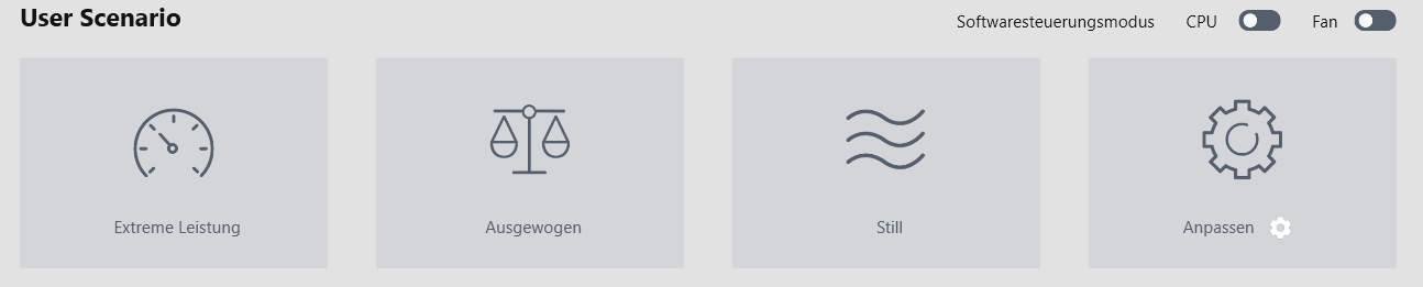

Mal ne Frage... bei Asus kann man den 5800X3D runtertakten und die Spannung senken. Bei MSI geht es nicht, wie schaut es bei Gigabyte aus?

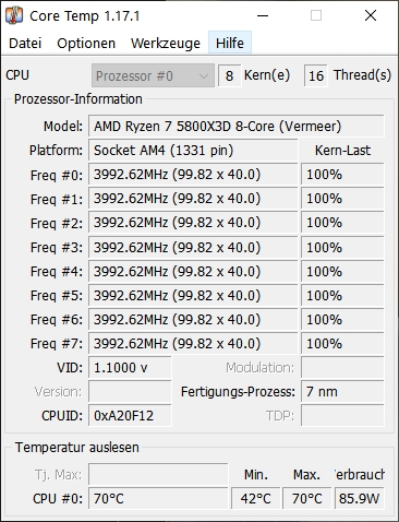

Passend zu @Grovy Screenshot, mal mit weniger Takt und Spannung (brachte -20°C und die Leistungsaufnahme sank noch mal.
Habe schon im Bios geschaut. Stimmt wohl. Denke mal das msi es anders löst.
