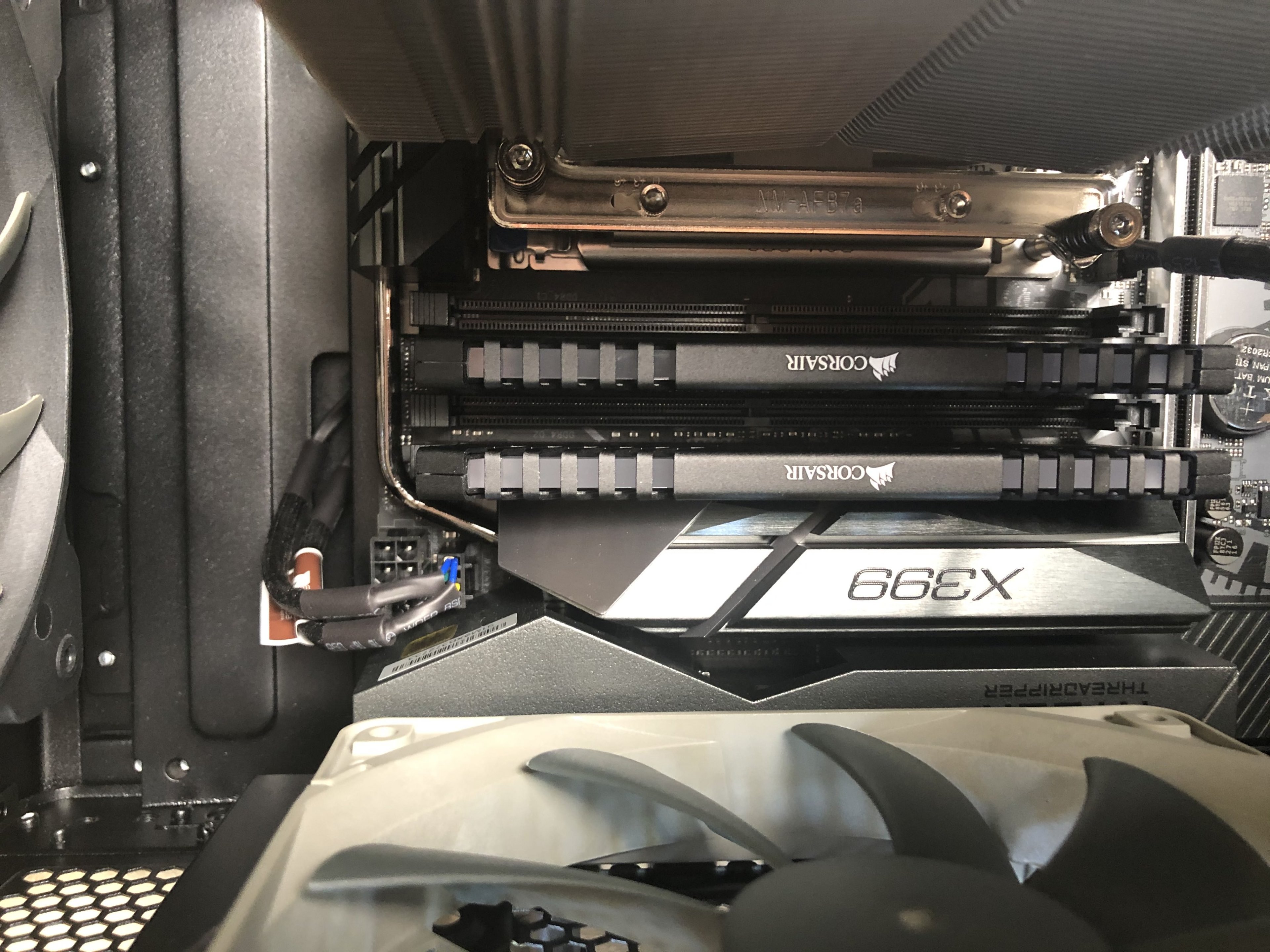

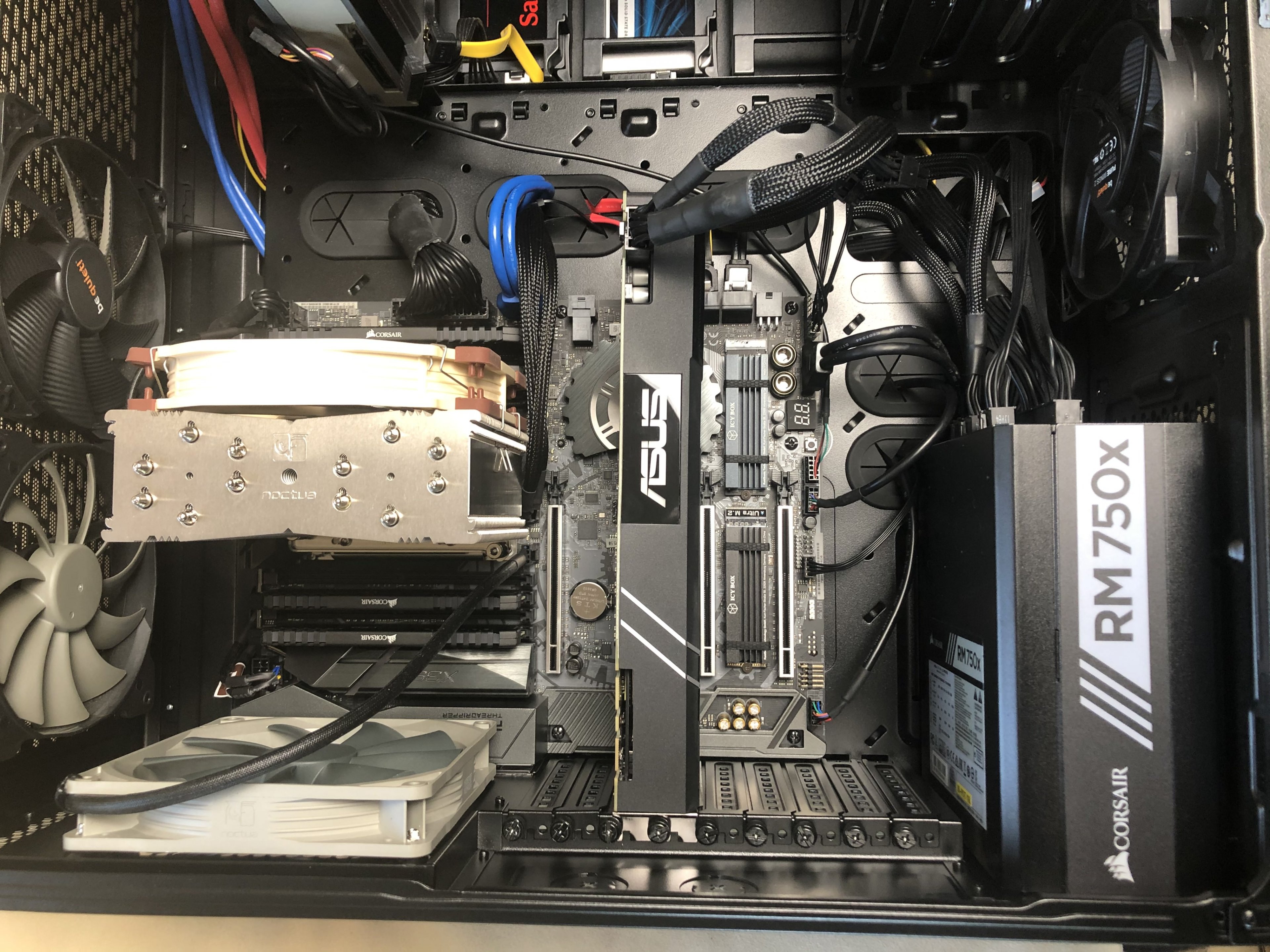

Hallo Leute,
Ich habe mein System nun für den Videoschnitt getunt - vorher 8600k, MB: Asus X99 A-II, dazu Noctua NHD-15S Kühler.
Jetzt hab ich den Threadripper 2950x verbaut auf einem X399 Taichi, ebenfalls mit Noctua Kühler (NH-U14S).
Die PSU ist die gleiche geblieben (Corsair RM750x), GPU ebenso (GTX1070 Turbo).
Jetzt hab ich schon öfter gelesen, dass der 2950x einen zusätzlichen 4pin Stecker benötigt, andere sagen, der wird nicht benötigt.
Was stimmt denn nun?
Meine PSU hat noch Steckplätze frei, kann man ein 4 pin Kabel "nachrüsten"?
Dazu kommt, dass die CPU jetzt im Idle bei Betrieb OHNE 4pin Stecker schon bei 69°C liegt - das darf nicht sein, oder???

Nein ein zusätzlicher 4 Pin wird nicht benötigt und kann auch nicht nachgerüstet werden.
Die Idle Temperaturen sind und waren schon immer völlig uninteressant. Taktet deine CPU unter Vollast runter weil ihr zu warm wird hast du den Kühler unterdimensioniert. Alles andere ist irrelevant.

Das zusätzliche Stromkabel ist nicht notwendig. Er kann gesteckt werden, um bei Bedarf (Übertakten,...) die Spannungsversorgung sicherzustellen.

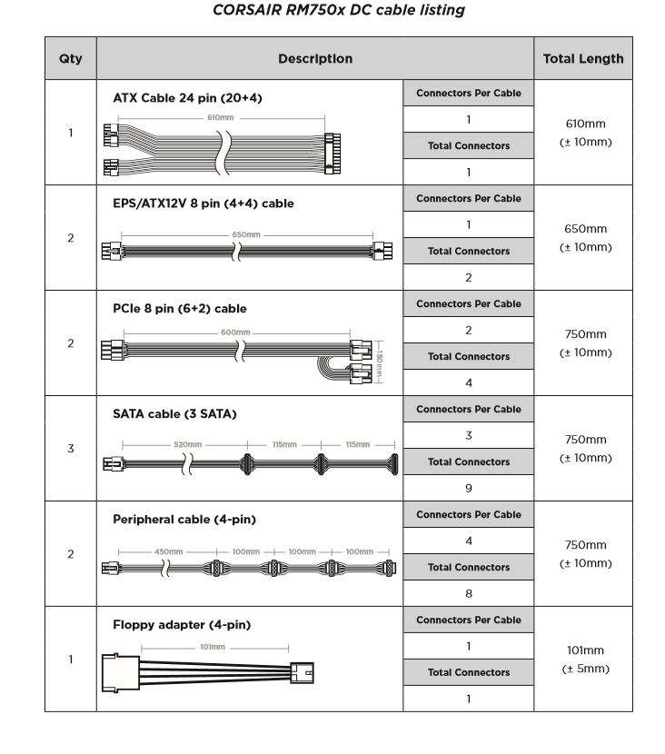

Wenn du möchtest steckt ihn, laut Corsair solltest du ausreichend Kabel zur Verfügung haben:
2 EPS/ATX12V 8Pin (4*4) Kabel.

Ich habe mal gelesen das ein 8Pin Stecker 235 Watt konstant liefern kann. Das sollte für nicht OC reichen. Denke auch für leichten OC.
Wenn du allerdings das Maximum rausholen willst solltest du den 4 Pin nutzen, da sonst die Kabel vom 8 Pin zu warm werden könnten und damit ein Risiko darstellen.

Die Temperatur ist zu hoch.
ab 67 oder 68 Grad fängt er an zu drosseln.
Wird der Kühler denn warm? Bedeckt der überhaupt die ganze CPU?
Reaktionen: CrankCrackXXX
Der eine Bequiet Lüfter im Deckel(?) ist vielleicht Kontraproduktiv denn er saugt Luft ab vor dem CPU-Kühler
EDIT: Das ist aber kein NH-D15S, der hat zwei Kühltürme mit Lüfter in der Mitte. Der Kühler ist ein wenig klein für die CPU.

Sooo, hab den kühler nochmal demontiert und cpu auch - nochmal alles neu eingesetzt.
Anscheinend war irgendwo ein spalt zwischen auflagefläche und cpu oder einfach zuviel Thermal paste.
hab mich aber bei der menge streng an Noctuas Anleitung gehalten. Jetzt die Paste als X aufgetragen -
ist weniger und die temps auch!
jetzt idlet er mit 39°C - 30° weniger als vorher :P
