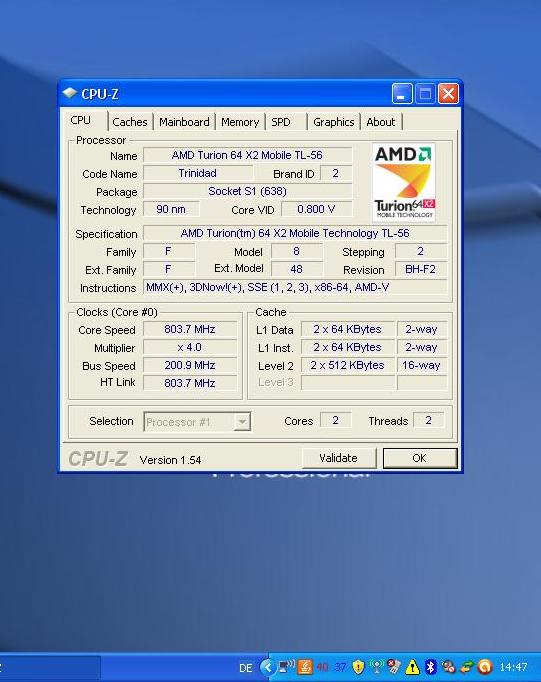

so habe jetzt noch mal in cpuz nachgeschaut. Jetzt variieren die Werte zwischen 800 Mhz und 1800 Mhz bei Core Speed, sowie Multiplier, Ht Link.
Ist es jetzt so was du gesagt hast , das der cpu jetzt runter takert.???
wenn , j awas ist jetzt der unterscheid zu vorher ?? vorhe war er konstant be Speed 1800MHZ.

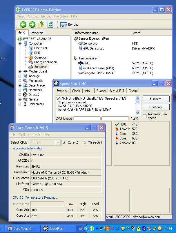

so habe jetzt noch mal die 3 programme Speedfan, core temp und everest um zu vergleichen der tempr der cpu.
Seit den ich die beidern treiber installiert habe, tajert der cpu hoch und runter aber die cpu tmperetur istum 10 grad gestiegen bei everest und speed fan. bei coretemp ist es ene andere temperatur.
mfg
hier die alle drei progs.
Jaa.
Im Leerlauf, d.h. wenn die CPU eh nichts zu tun hat, werden jetzt nur noch 800 Datenpakete pro Sekunde verarbeitet, während es vorher 1800 waren. In Kombination mit der geringeren Spannung (CPU-Z -> Core VID) ergibt sich daraus ein wesentlich geringerer Stromverbrauch -> längere Akkulaufzeit und weniger Abwärme.
Mit der Taktfrequenz skaliert der Stromverbrauch relativ linear, während er mit der Spannung quadratisch skaliert, d.h. die Taktabsenkung bringt nicht so viel, wie die Spannungssenkung, aber ersteres ist wiederum notwendig, um die Spannung signifikant senken zu können.
Wichtig für dich:
Die widersprüchlichen Temperaturangaben kommen vor allem bei AMD-CPUs wie bei dir oft vor. Die verschiedenen Tools verwenden verschiedene Quellen um ihre Informationen zu bekommen. Bei vielen AMD-Desktop-CPUs ist es auch so, dass der Temperatursensor einfach kaputt ist, k.A. ob das bei Notebook-CPUs auch vorkommt. Bei meinem alten Phenom ging die Temperatur z.B. nie über 15°C, und das bei einer Raumtemperatur von 17°C.
Wenn der Lüfter jetzt leise bleibt, dann mach dir keine Sorgen, wobei du mal länger Prime oder Linpack laufen lassen solltest, um künstliche Last zu erzeugen und damit zu kontrollieren, ob der Rechner auch bei längerer Volllast stabil bleibt.
