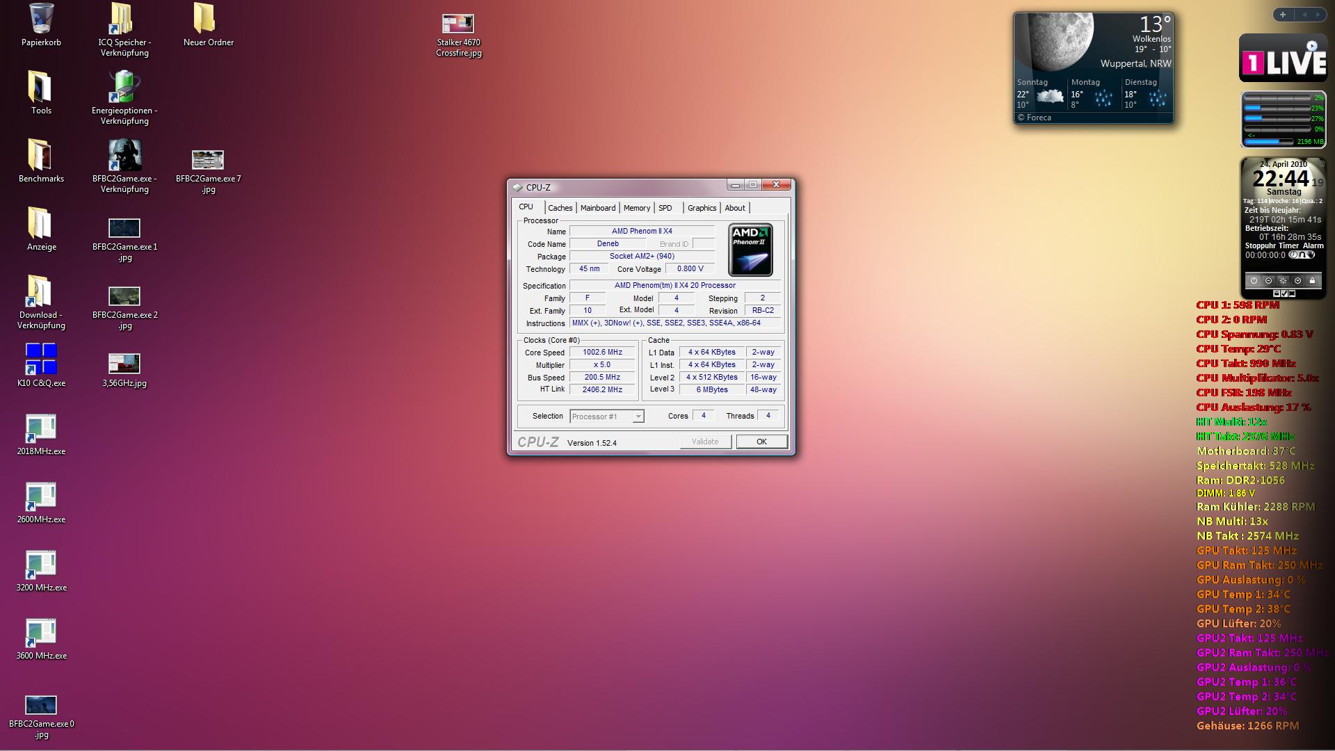

Mit CPUz liest dein CPU Takt aus.Wie im ersten Screen zu sehen befindet sich die CPU im Idle(Ruhezustand,durch C&Q runtergetaktet um Strom zu Sparen).

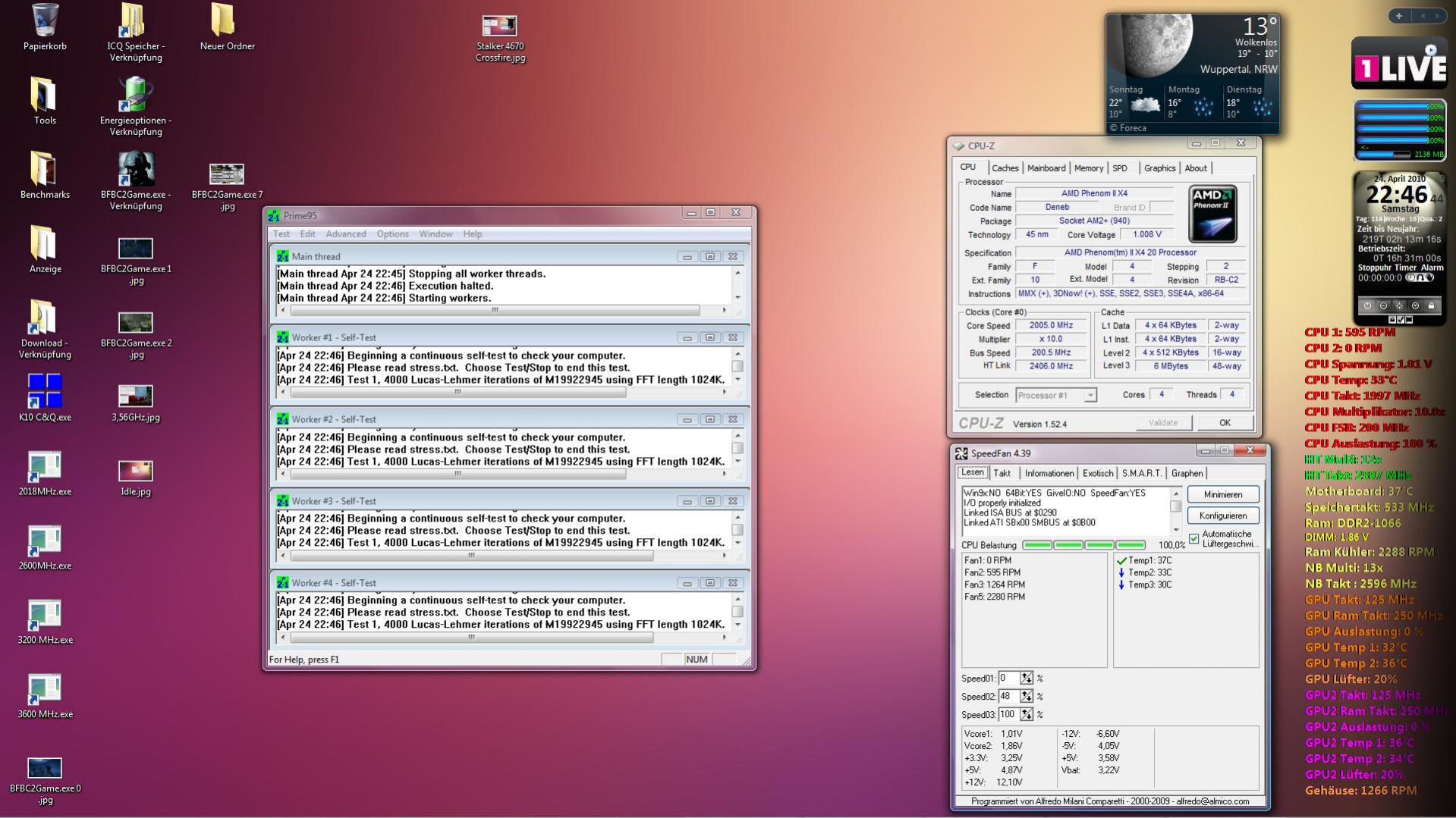

Im zweitem Screen ist wie Pelzameise fragte,ein Programm wie Prime um Künstlich Last zu erzeugen und da siehst du wie die CPU Hochgetaktet hat unter Vollast.
Prime sollte immer mit einem Auslesetool wie z.b.SpeedFan oder Everest..verwendet werde,um zu überprüfen ob die CPU nicht zu warm wird und um dann im Notfall (bevor noch was beschädigt wird) den Test zu beenden.

Wenn Prime offen ist dann klickst Options,dann Torture Test...an und das Bild von der Downloadseite erscheind(Run a Torture Test).Dort nimmst den Test (In-place large FFTs).
Sollte jetzt deine CPU dauerhaft mit 1,8GHz laufen dann solltest mal in den Energieoptionen nachsehen auf was die Steht.Normal sollte Ausbalanciert sein.
