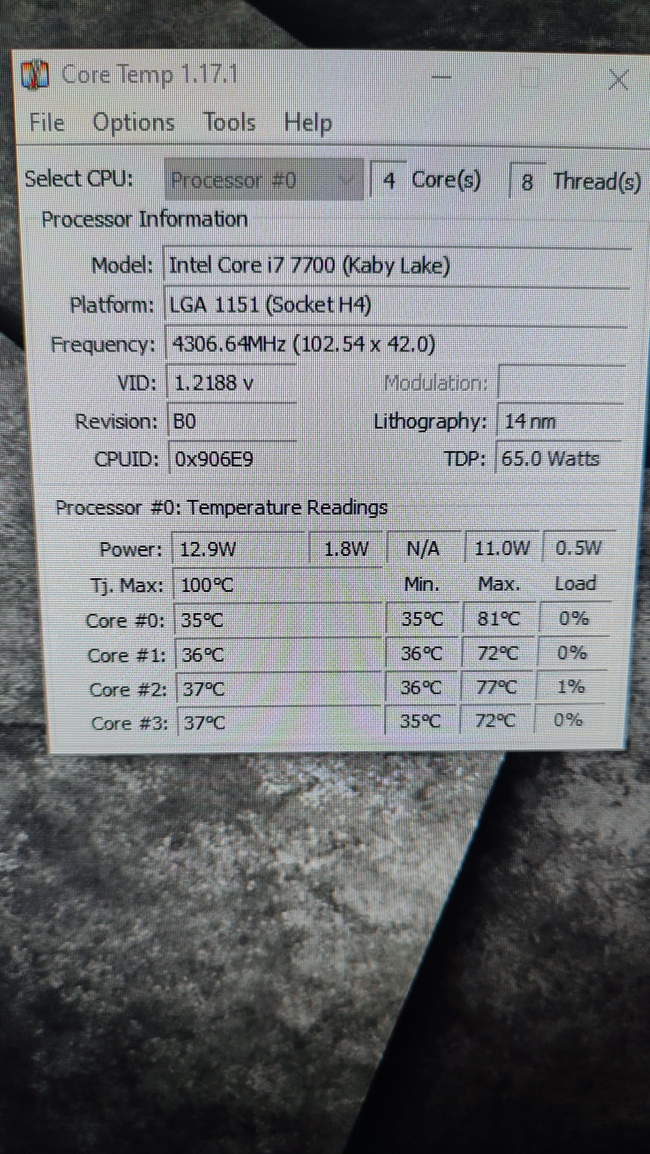

Hallo Leute, ich bin langsam am verzweifeln und glaub mein Rechner will mich ärgern.
Ich hatte vor einige Zeit Probleme in Verbindung mit der 3070. Immer wieder wenn das System unter last kam crashte der PC nach einiger Zeit. Freez und verzerrter Sound. Nur ein hardrest half. Mit meiner 1050ti lief das System ohne Probleme.
Als Verdacht hab ich die 3070 zurück Geschick und Ersatz bekommen.
Mit der neuen gleiches problem wieder. Da es für mich unlogisch ist, dass zwei Karten die gleichen Probleme haben, obwohl eine absolut neu ist hab ich weiter gesucht. Fündig wurde ich beim CPU. Da war sogut wie keine wlp mehr. Erneuert und siehe da das system lief. Allerdings erreichte er trotzdem unter last 70 Grad.
Als dann neuen CPU Lüfter ran. Und da begann das schauerspiel... Der bequiet dark Rock Pro 4 sollte rein. Das Monster eingebaut und erstmal nicht schlecht geschaut. Das System war arschlahm. Der PC konnte auf Festplatten nicht mehr zugreifen usw.
Testweise den darm Rock wieder runter und den alten drauf. System läuft wieder aber ich hab die gleichen hardcrashs wie oben erwähnt.
Nun zu meinen Fragen... Warum zur Hölle hat mein PC solche Probleme mit dem dark Rock? Braucht der zu viel Strom? Ich hab den CPU beim Einbau des Lüfters auch entfernt um diesen zu reinigen. Beim starte kam ich Meldung neuen CPU installiert. Aber viel brauch ich da nicht machen oder? Taktung und alles stimmt. Alles cores werden erkannt.
Als angeheftetes Bild sieht man wieder hoch die Temperatur war als der PC crashte. Dabei war eines Seite deshalb Rechners geöffnet. Gespielt wurde ac Walhalla
Ereignisprotokoll spuckt kritisch kernal Fehler
aus. Wohl in Verbindung mit einer application error.
Vielleicht habt ihr ne idee

Also 81 Grad max. Single Core sind unproblematisch. Das klingt eher nach Netzteil, auch wenn theoretisch ein starkes vorhanden ist. Wie ist die Karte verbunden? Per Y oder mit 2 getrennten Kabeln?
Die Temperaturen sind völlig normal und der Dark Rock braucht auch nicht "zu viel Strom". Das ist ein einfacher CPU-Lüfter, das ist komplett unlogisch.
Ich tippe eher auf dein Netzteil, dein Mainboard, deinen RAM oder ein zerschossenes Windows, als mögliche Fehlerquellen. CPU wäre eher selten.
70 Grad ist nicht zu hoch, die ganze Arbeit mit dem Kühler hättest du dir sparen können.
