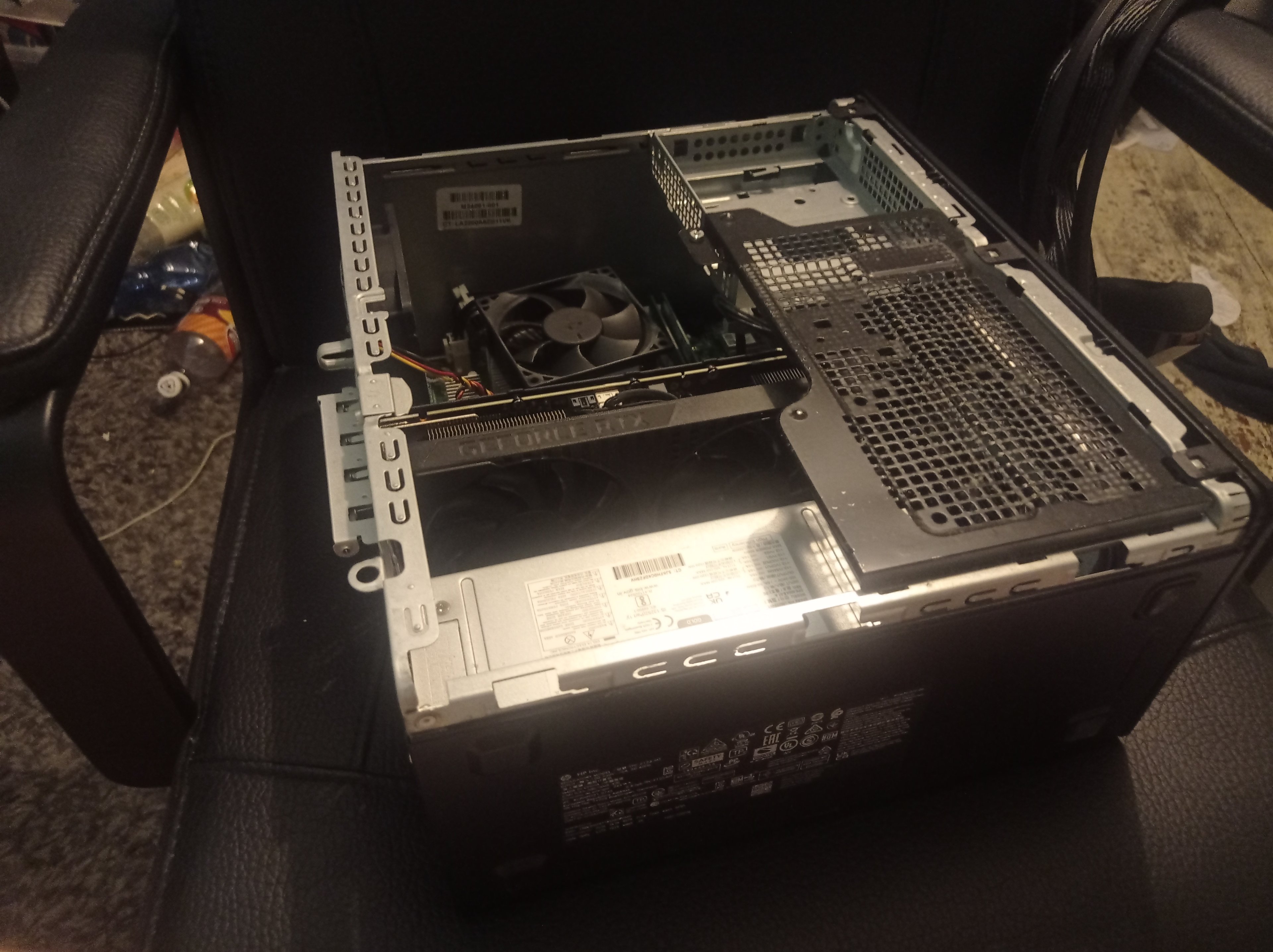

Cpu Temperatur wenn ich spiele auf 90 grad bei 16% auslastung und idle meistens 57 -60
Fenster aufmachen hat irgendwie nur mäßig geholfen
Sehe hier kein Problem.
90 Grad sind völlig in Ordnung.
Welcher Kühler?
Dein Kühlkonmzept hat Probleme. Läuft nicht, sitzt nicht korrekt usw.
und "kp" ist meist nicht hilfreich, btw.
Also, wie kühlst du deine CPU? Welches Case hast du und wieviel Caselüfter etc.?

Hab Fotos hochgeladen
Reaktionen: coasterblog und Nickel

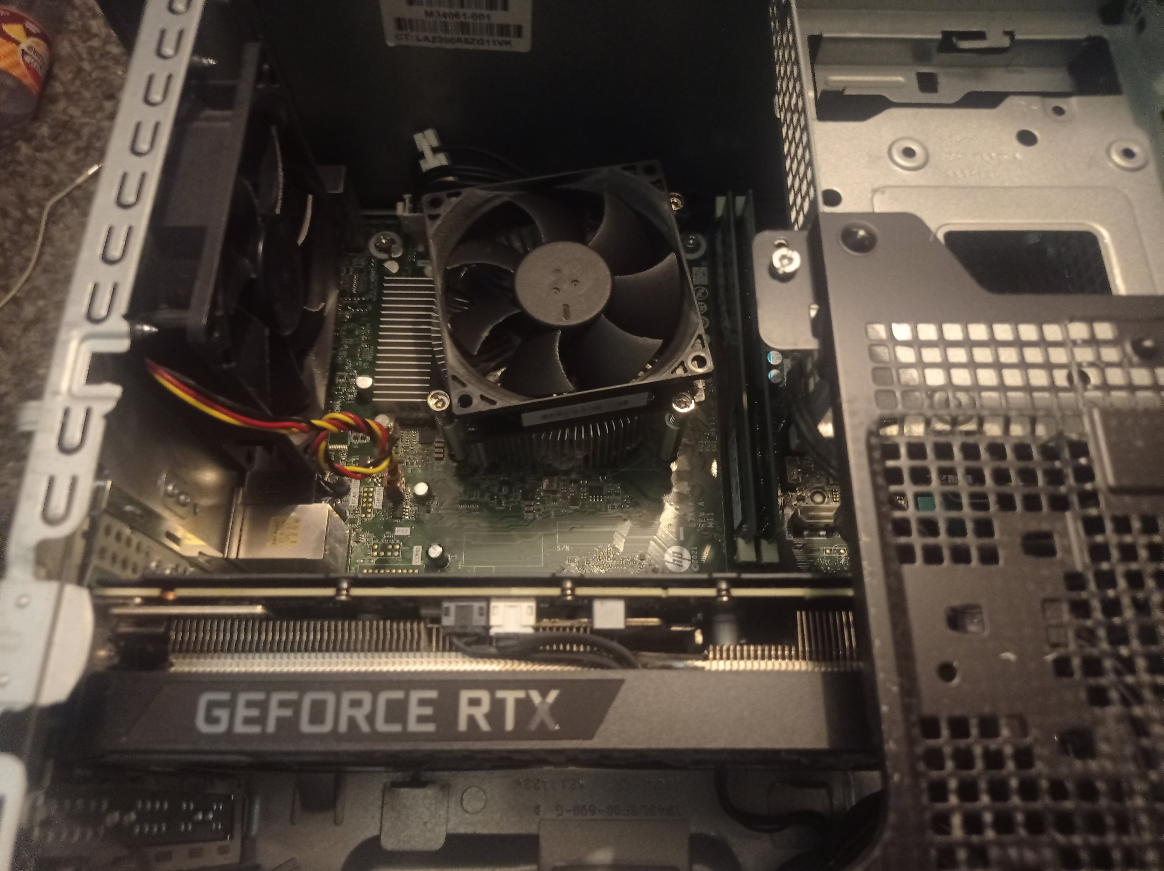

Joa, wie so oft bei OEM - billiges Kühlkonzept.
Bleibt dir die Paste zu ersetzen; glaube eher nicht dass das nötig ist. Korrekten Sitz kannst du ja gut prüfen. Man kommt ja gut ran.

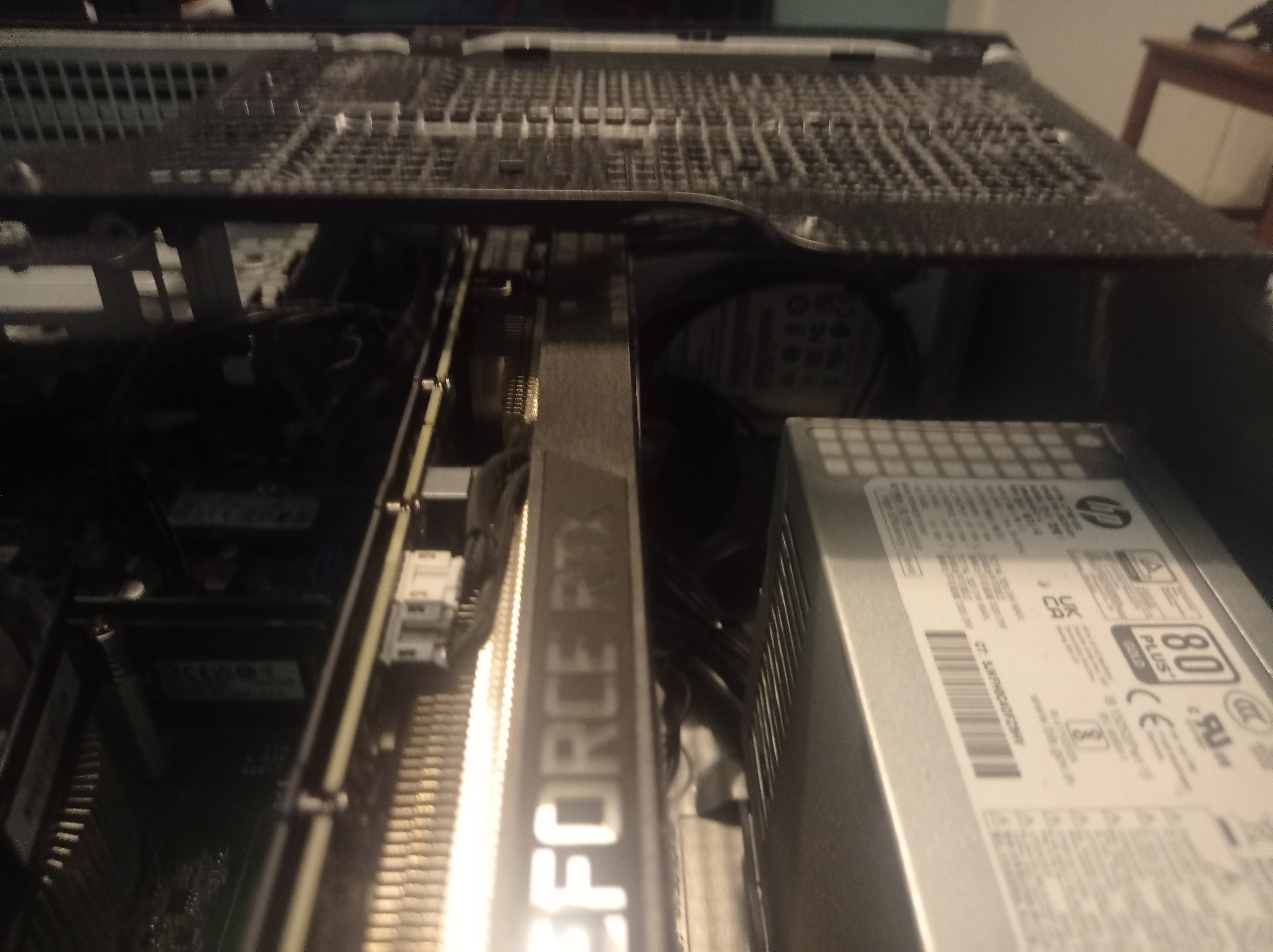

Danke für die Bilder. Nun stellen sich 2 Fragen:
a) Wie bekommt man mehr Luft rein. Etwa per Modding / zusätzlichem Lüfter / zusätzlichem Lüfterplatz.
b) Welcher bessere Prozessorkühler (Metallturm!) passt dort rein (und wer baut den ein)

Kühler sieht recht sauber aus.
Aber mal runter damit, Lüfter, Kühler reinigen, besorg dir aber neue Warmeleipaste zuvor.
Z.B Arctic MX4 oder MX6.
Paste nicht zu dick , aber auchnicht zu dünn auftragen.
Stülp dir Frischehaltefolie über einen Finger, bisschen Paset auf die CPU und schön verteilen.
Auf den ersten Blick sieht es so aus, als solle der Lüfter mit auf dem Kühler verschraubt sein und nicht verdreht drauf sitzen, ist der überhaupt befestigt?

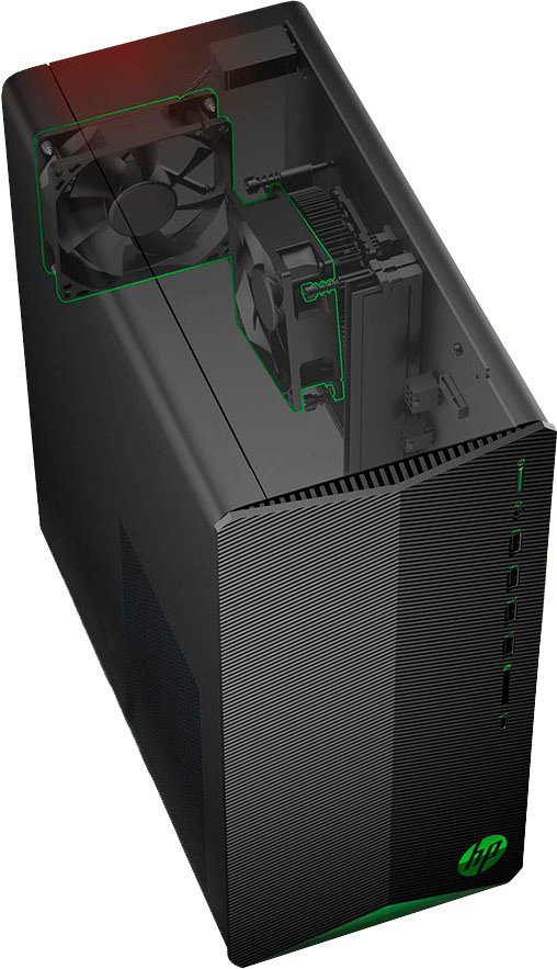

Diese HP TG01 sind konzeptionell Schrott.
Sehr schlechte Kühlung,
Mainboard kein Standard
NT kein Standard
Anschlüsse kein Standard.
In meinen Augen ist das - außer man betreibt den nur für Office - ein Fehlkauf.
Du kannst den Lüfter mal abnehmen und die WLP prüfen und ggf. ersetzen, recht viel mehr ist da nicht möglich.
