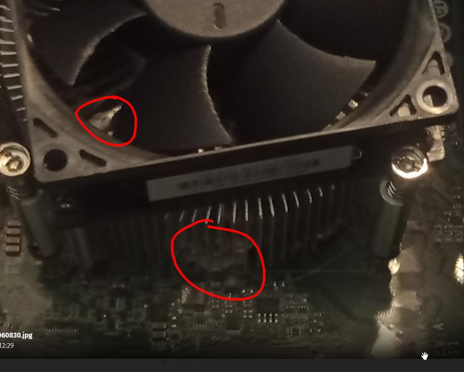

@BaboTV Hast du überhaupt Erfahrung mit PC-Hardware. Wärmeleitpaste tauschen ist zwar an sich recht einfach, aber kann auch den Rechner-Totalverlust bedeuten. Hier sehe ich Schrauben, die den Kühler ähnlich wie einem Boxed-Kühler halten. Die zu entfernen ist einfach ... aber das anbringen unter Umständen nicht mehr. Vielleicht verrutscht dahinter einer Back-Plate oder dieses billige Material gibt einfach so den Geist auf.
Zumal man den Tausch der Wärmeleitpaste vermutlich sehen wird und das ist in der Praxis gleichzusetzen mit dem Verlust sämtlicher Gewährleistungsansprüche. Das sind Details, die hier zuviele einfach nicht sagen.
Übrigens sehe ich da im Kühler auch Staubflusen. Und das nach nicht ganz 5 Monaten. Da kann alleine eine grobe Reinigung mit Pinsel/Pinzette ohne Ausbau von Teilen schon was bringen. Ebenso ist es sicher kein Fehler, wenn man mal das Bios auf Einstellungsmöglichkeiten untersucht. Der i7 ist kein Hitzkopf, kann aber sicher ohne Leistungsverlust etwas eingebremst werden (sofern das natürlich geht). Ebenso gibt es vielleicht Möglichkeiten für Lüfterkurven.
Nein, überhaupt nicht vor ein paar tagen das erste mal selber geöffnet
Ich versuchs mal
