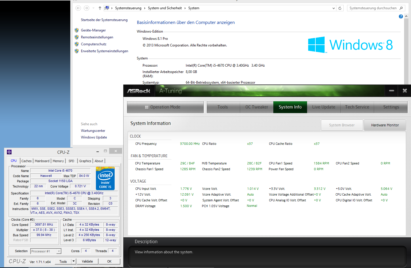

hallo, komisch frage aber warum ist mein cpu schneller als er eigentlich sollte ?
ich habe seit ca einer woche ein neues board einen neuen cpu und neuen speicher, ab und zu bekomme ich bluescreens mit bad_pool_header, und memory_management.
das bios läuft mit standarteinstellungen.
ich glaube der beschreibt mein anliegen besser als ich es erklären kann ;)
streckenweise läuft der cpu auch auf 3800MHz, ich denke das die bluescreens daher kommen.
vielen dank für eure hilfe im voraus
ich empfehle die herstellerseite...
dort kann man sich informieren, was man sich gekauft hat:
http://ark.intel.com/products/75047/Intel-Core-i5-4670-Processor-6M-Cache-up-to-3_80-GHz
fazit: die cpu ist nicht "zu schnell"

Da läuft nichts scheller der 4670 ist mit 3.80GHz spezifiziert!
Haste mal Deinen RAM und die HDD gestestet?
3,8MHz ist der max. Boost des Prozessors - das ist nicht ungewöhnlich.

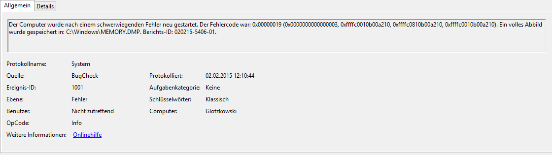

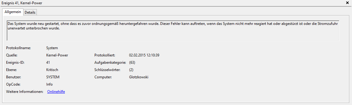

habe nochmal im windows -> system ereignisprotokoll nachgeschaut
das waren die lezten 2 kritischen fehler

Der Fehler kann von einem fehlerhaften Treiber oder AntiViren-Programm kommen. Such einfach mal nach "0x00000019" bei Google.de
