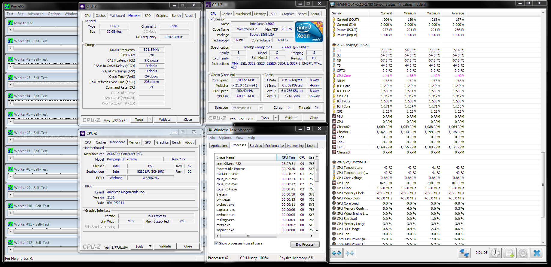

Für 4 GHZ werden laut HWInfo64 durchschnittlich 1,33 v Vcore (CPU-Z Sensorwert) benötigt, damit der 1344k Test von Prime95 15 Minuten lang stabil läuft. Andere Spannungen waren (Durchschnittswert): CPU QPI/DRAM 1,26 v, CPU PLL 1,85 v, DRAM 1,65 v, IOH 1,165 v und ICH 1,2 v. Die CPU Differential Amplitude ist auf 1000mV, die Loadline-Calibration eingeschaltet.
Bei 4,2 GHZ müssen es bereits 1,41 v Vcore sein, um den Absturz zu vermeiden. Die anderen Spannungen sind gleich, ist auch logisch, da hier nur der Multiplikator von 20 auf 21 angehoben wurde bei 200 MHZ BCKL und DDR3-1600 3200 MHZ Uncore-Takt.
Zugegebenermaßen konnte der Test mit 4,4 GHZ (210x21 oder 191x23) nicht wirklich erfolgreich durchgeführt werden, da mit beiden CPUs eine Vcore von über 1,5 v benötigt wird was auch das Problem ist. Insgesamt tut sich der PC schwer die Stabilität aufrechtzuerhalten, die Geräuschkulisse des Mainboards, weist wohl auf teilweise starke Spannungsschwankungen hin.
Aufgrund der sehr hohen Spannung natürlich eingehend mit starker Hitzeentwicklung samt exorbitanten Stromverbrauch, ist diese Einstellung nicht mehr vernünftig zu betreiben, zumal der Test nahezu 500 Watt Stromverbrauch erzeugt (nur die Prime95 1344k CPU-Volllast wohlgemerkt) und die 34 Ampere 12 Volt Versorgungleitung des Netzteils nicht mehr mitmacht. So geht der PC einfach aus, wenn man hier zu lange Volllast gibt, vor allem hohe FPU-Lasten. Die TDP wird wohl auf über 200 Watt angestiegen sein.
Cinebench lief mit 1,51 v Vcore 10 mal hintereinander stabil.

So sieht’s aus. Die 4,2 GHZ laufen mit 1,4 Volt stabil. Ist zwar bereits grenzwertig, doch 20 mV mehr für zwei Drittel Mehrleistung im Vergleich zu meinem altem i7 920 3,7 GHZ (mehr ging nicht), ist trotzdem gar nicht mal so schlecht, zumindest wenn alle Kerne auch wirklich benutzt werden. Da hatte ich 581 Punkte bei Cinebench 15 und jetzt sind es 965.
Mit nur einem Kern sieht es hingegen nicht mehr so gut aus, hier sind es lediglich 126 Punkte und damit 12,5 % Mehrleistung. Der Core i7-6700k ist hier bei gleichem Takt 45,2 % schneller. Um 15 % auf 4,6 GHZ übertaktet sogar 58,7 %.
Auch mit nur 4 Kernen kommt er hier dann auf 1013 Punkte und ist damit 5 % schneller (mit 4,4 GHZ habe ich 1017 Punkte erreicht). Selbst im Standardtakt von 4 GHZ ist er mit 931 Punkten nur 3,5 % langsamer als ich mit der 50 % Übertaktung auf 4,2 GHZ und das mit 4 Kernen wohlgemerkt.
