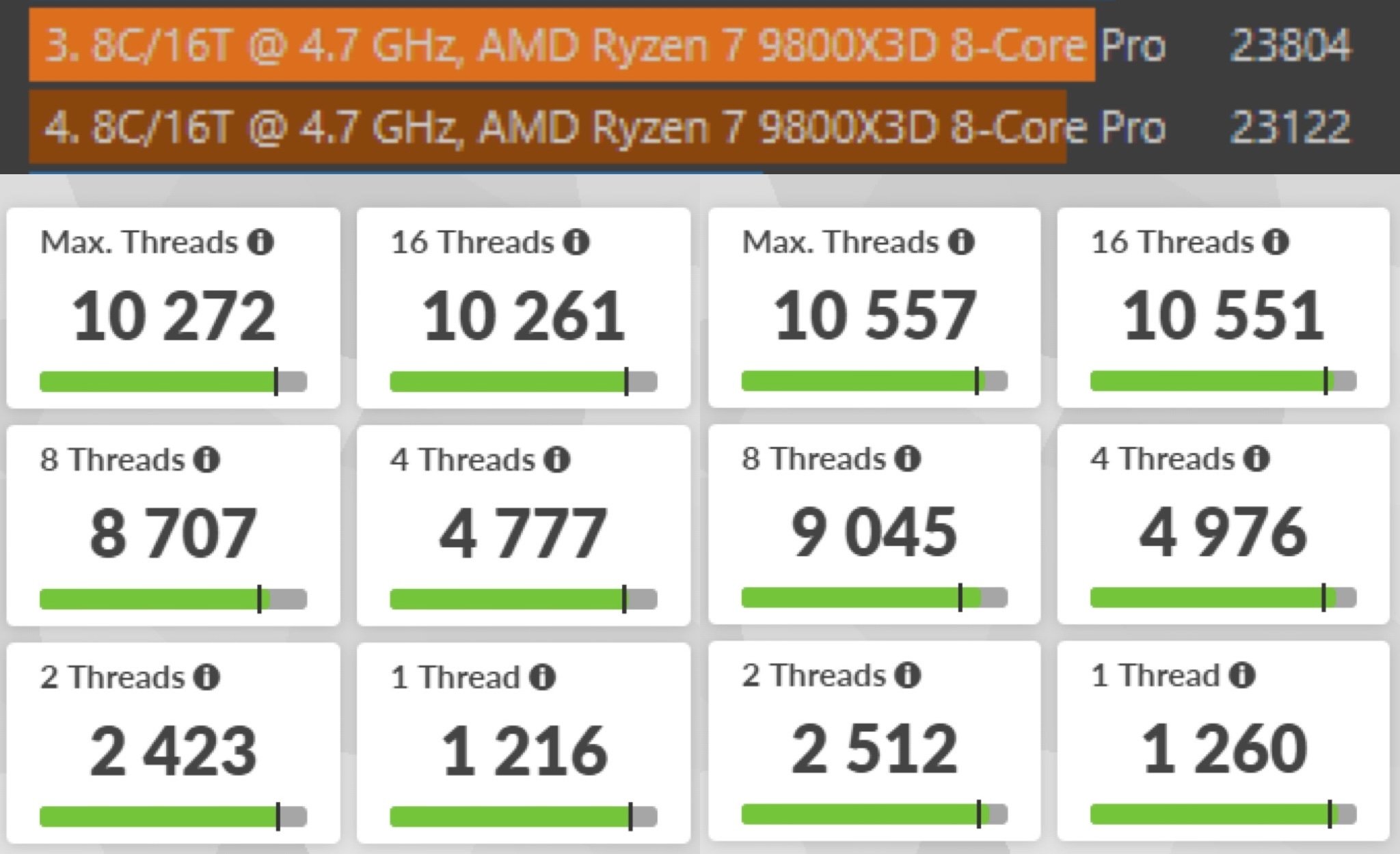

mein Vergleich CinebenchR23 + 3DMark
CB23 nach 10 min
Standard max 1.205 V Schnitt 1.192 V 83,8°
+200-20 max 1.215 V Schnitt 1.186 V 85.3°
also 1,5 Grad mehr für 682 Punkte
Reaktionen: BAR86 und Rickmer
