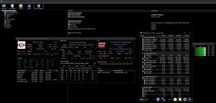

Ich dachte man sieht die HW im screenshot oder nicht?
